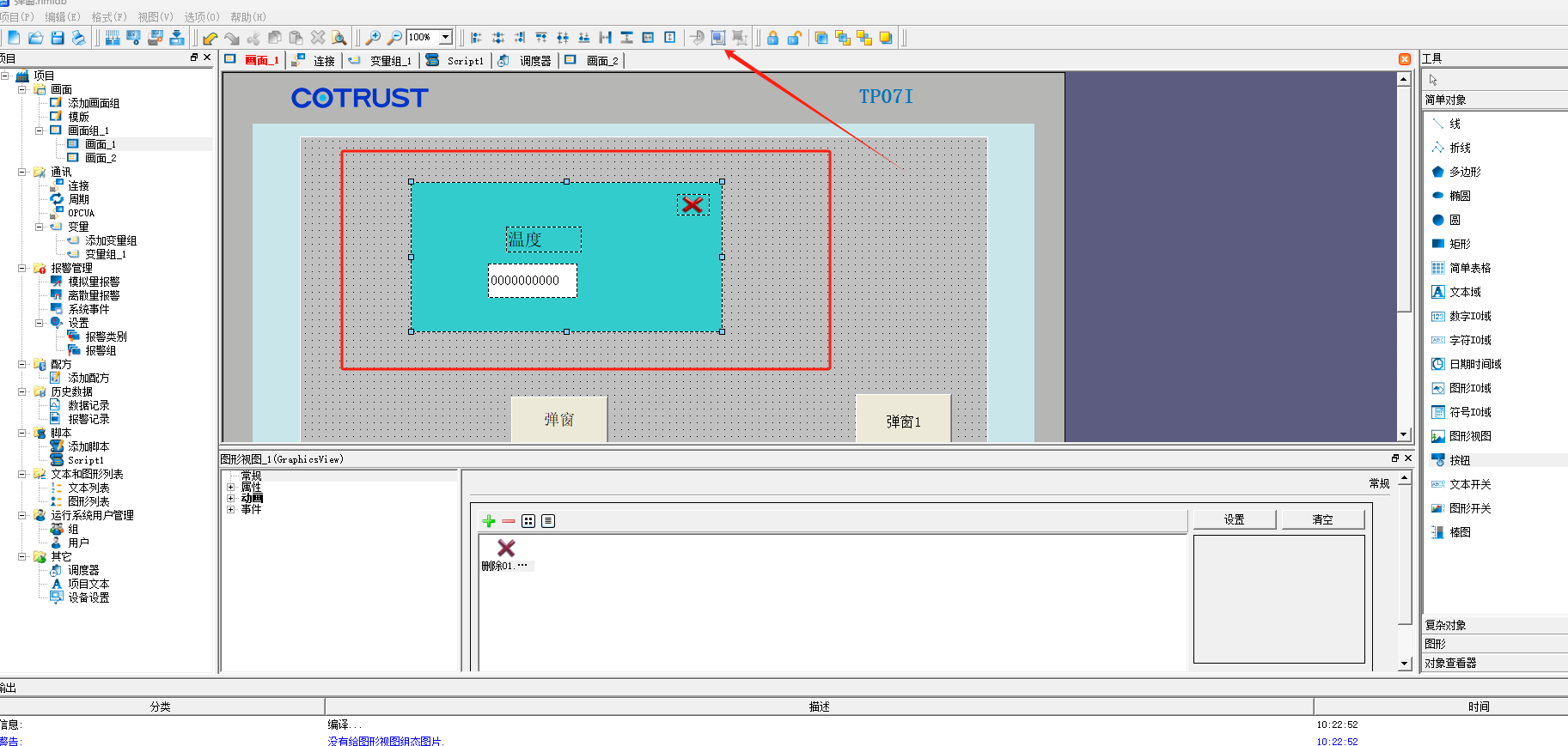

一,弹窗我们通常可以使用可见性和画面切换来作为弹窗使用;
1,可见性建立弹窗;
首先我们可以先将需要弹窗的每一项内容建立好;

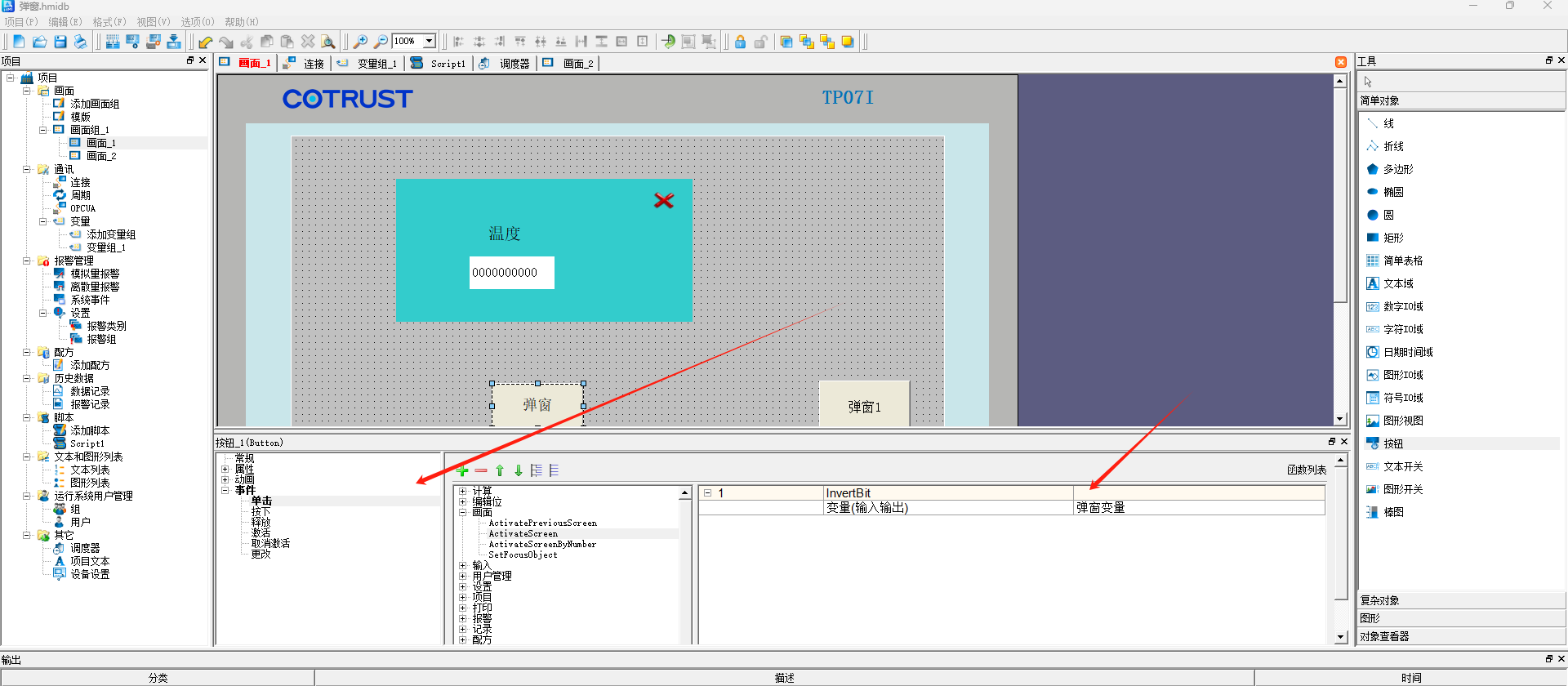

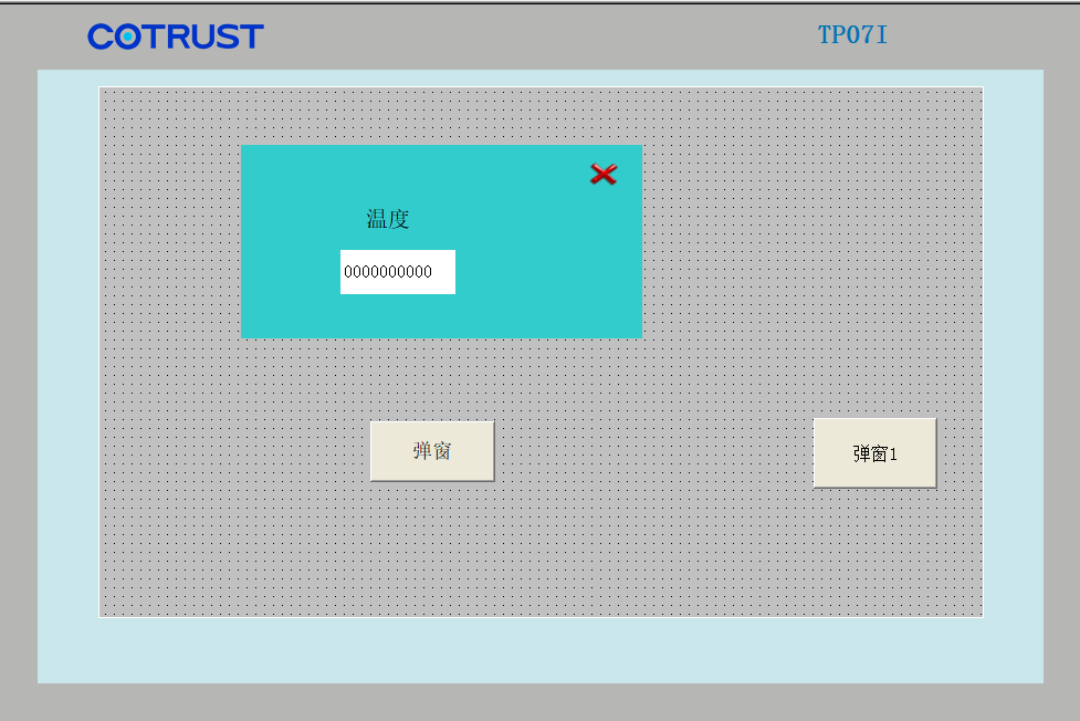

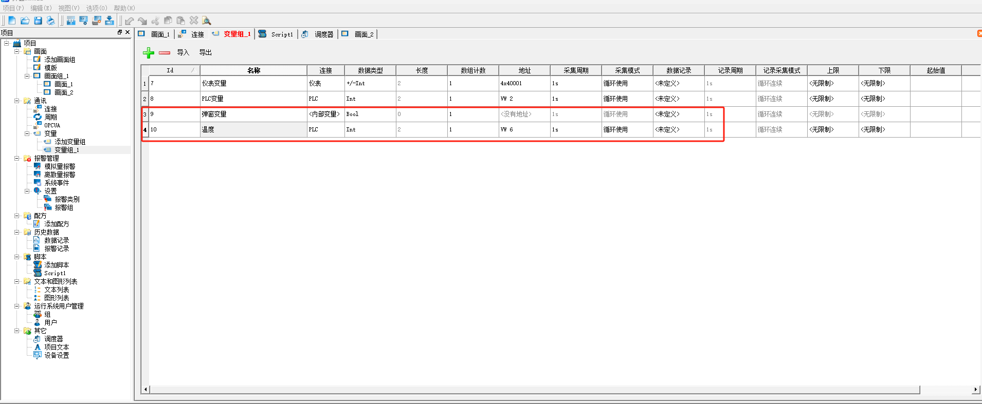

如图,我们建立温度这个变量作为弹窗显示,用一个图形视图作为背景,用一个X型图形视图关闭弹窗;

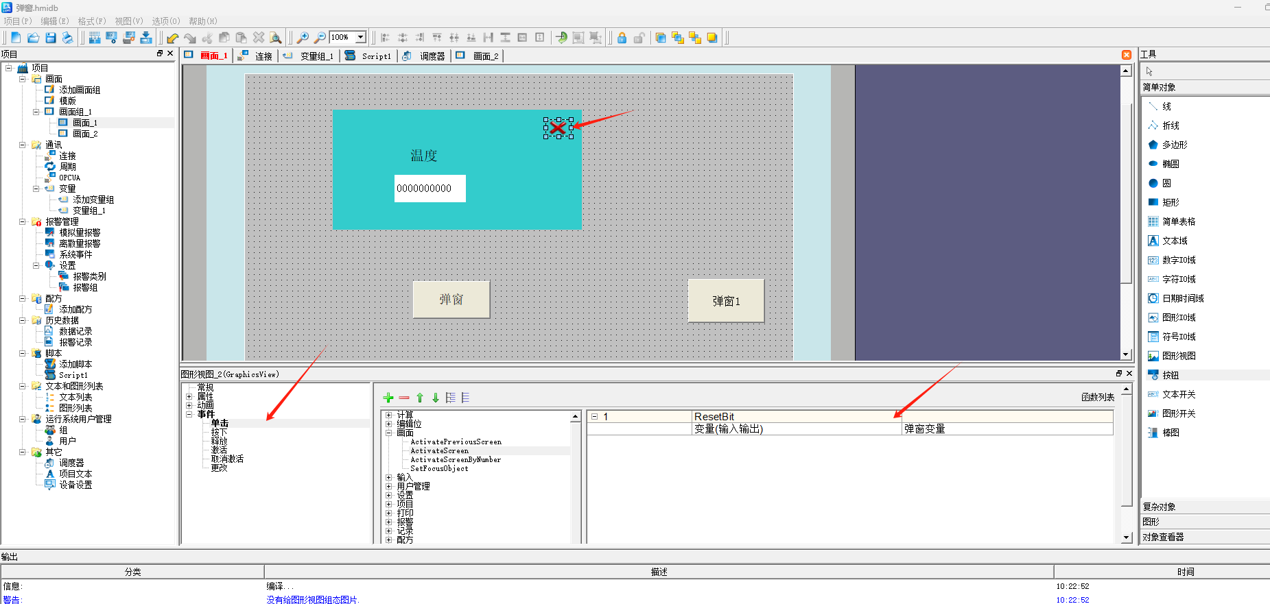

按钮关联上弹窗变量,实现按下的时候改变变量的值实现弹窗,X型视图复位弹窗变量达到关闭弹窗的效果;

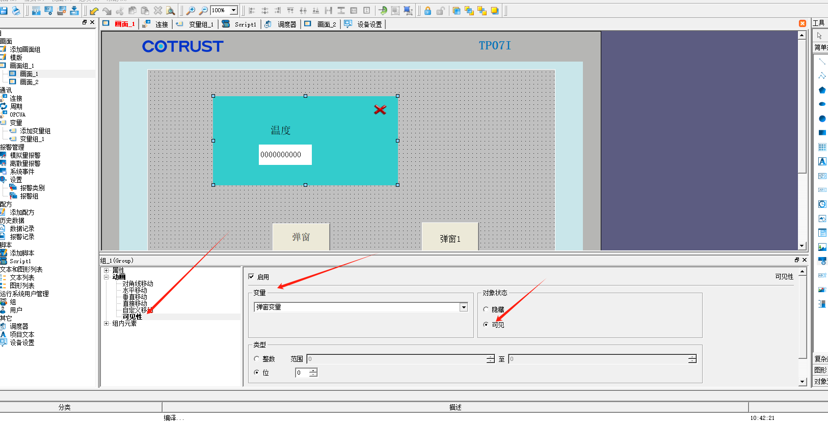

将我们需要作为弹窗的这些组件全选成组,成组以后选可见性关联上弹窗变量即可实现;

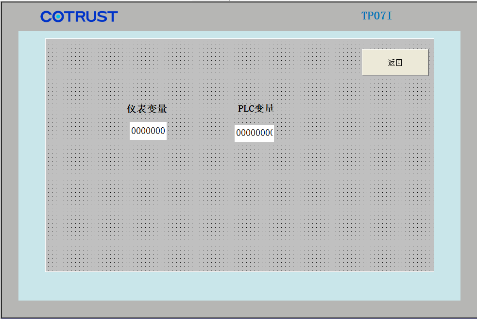

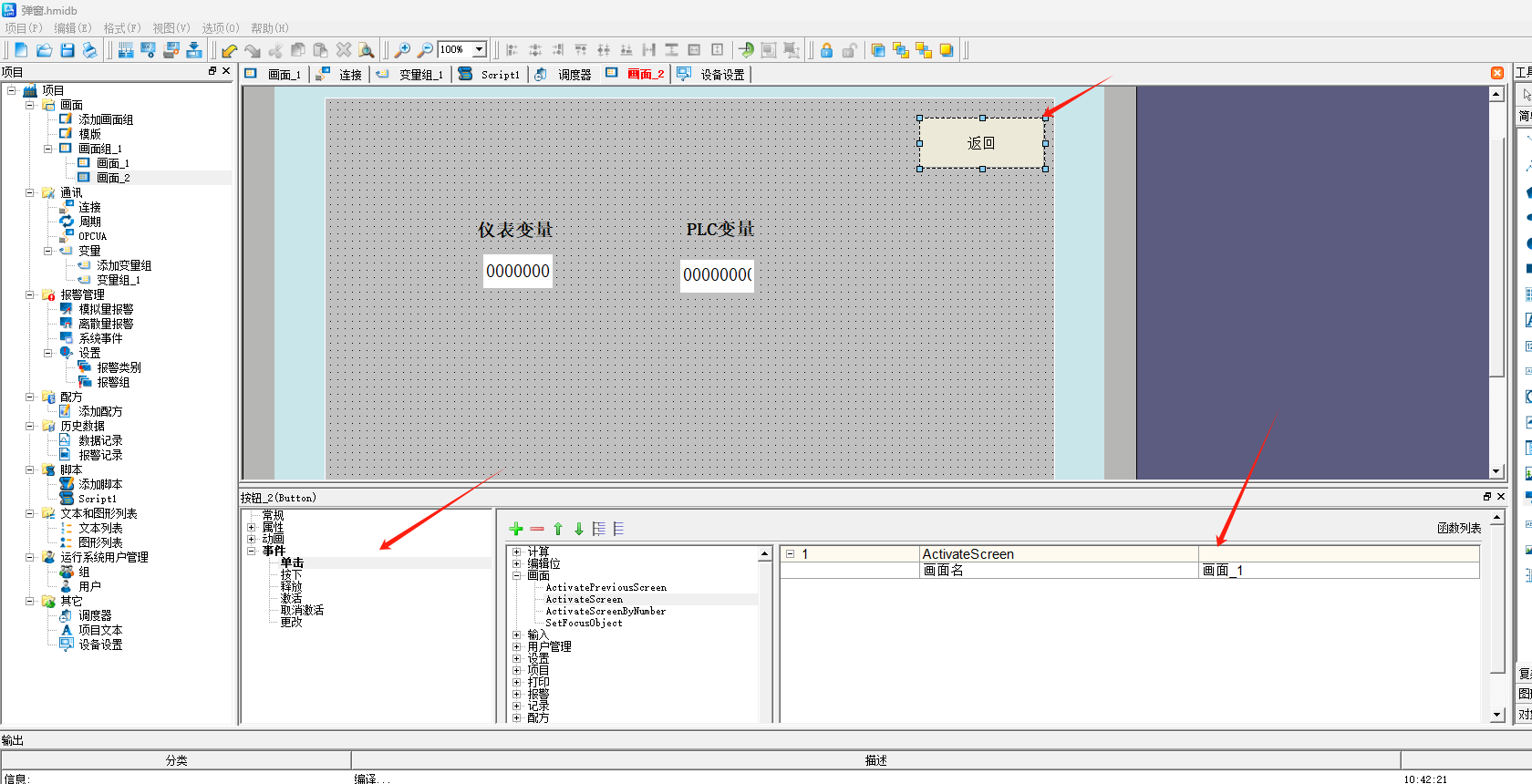

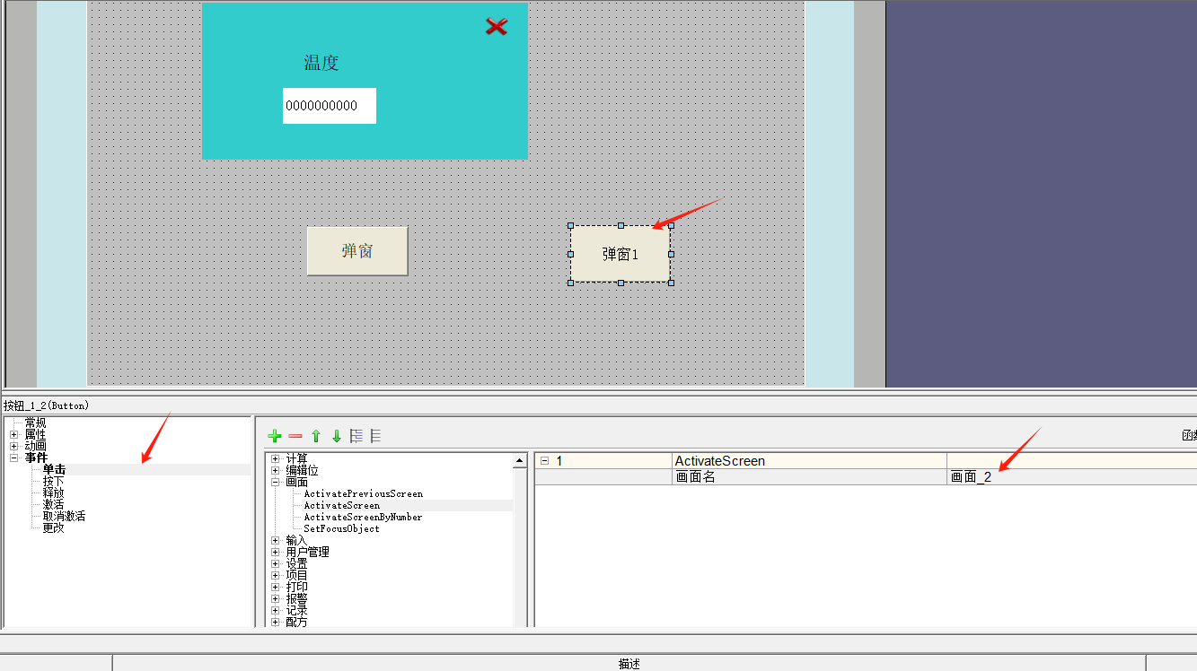

2,利用画面来作为弹窗
我们可以在另一个画面做好需要显示的内容,添加一个按钮,作为画面的切换,在弹窗的画面里面做一个返回按钮关闭即可
58e6a576416942cad6510f661f83710.png 35d8c8f3be6ef3e3484c4bf44213570.png 56be9bbf7aa4c512ed2d6c127749811.png
