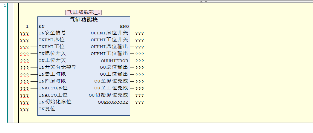

IN安全信号:急停或者一些光栅信号等保护信号;
INHMI原位:触摸屏变量,点动气缸回原位;
INHMI工位 :触摸屏变量,点动气缸去工位;
IN原位开关 :实际硬件限位的输入气缸原点;
IN工位开关 :实际硬件限位的输入气缸出点;
IN开关有无类型:有限位光电为1,无限位光电为0;
IN去工时限:无限位开关时用作判断气缸延时到工位的时间条件,有限位开关时用作时间到达时工位限位开关未亮的报警时间条件;
IN回原时限:无限位开关时用作判断气缸延时回原位的时间条件,有限位开关时用作时间到达时原位限位开关未亮的报警时间条件;
INAUTO原位:自动程序中触发气缸去原位的变量;
INAUTO工位:自动程序中触发气缸去工位的变量;
IN初始化原位:上电复位和回原过程气缸回原的变量;
IN复位:气缸出现报警进行报警复位;
OUHMI原位开关:触摸屏变量,显示气缸原位限位开关信号;
OUHMI工位开关:触摸屏变量,显示气缸工位限位开关信号;
OUHMI原位输出:触摸屏变量,显示气缸在去原位的动作过程;
OUHMI工位输出:触摸屏变量,显示气缸在去工位的动作过程;
OUHMIEROR:触摸屏变量,显示气缸在报警;
OU原位输出:双通气缸实际硬件气缸接的原位输出点;
OU工位输出:双通气缸实际硬件气缸接的工位输出点;
(单通气缸任意接一个输出点即可)
OU至原位完成:气缸去原位动作完成的done位;
OU至工位完成:气缸去工位动作完成的done位;
OU初始原位完成:气缸上电复位或者回原动作完成的done位;
OUERORCODE:1:回原位报警2:去工位报警3:初始化报警 气缸功能块.rar (35.62 KB, 下载次数: 1820)
