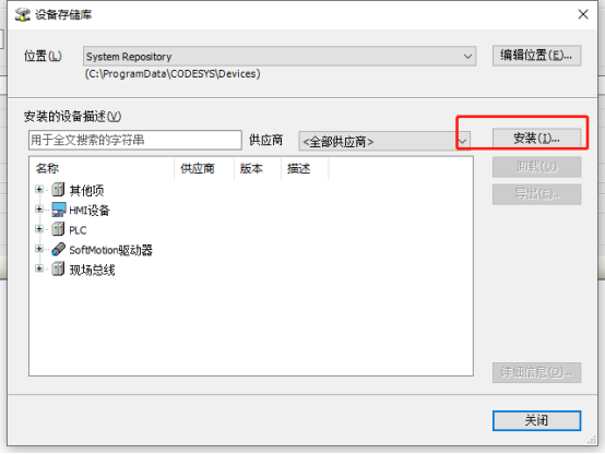

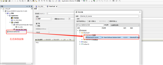

1:在codesys中加载EDS文件
在菜单栏中找到“工具-设备存储器”
找到EDS文件安装即可;

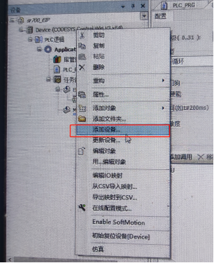

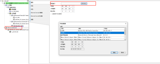

2:添加设备

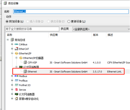

3:添加以太网适配器

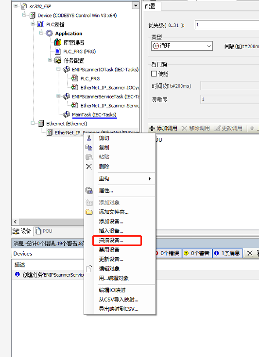

4:添加EIP扫描器
5:扫描设备

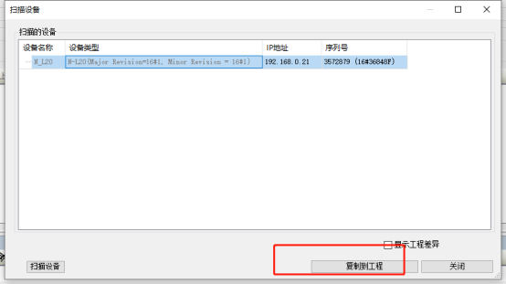

6:复制到工程

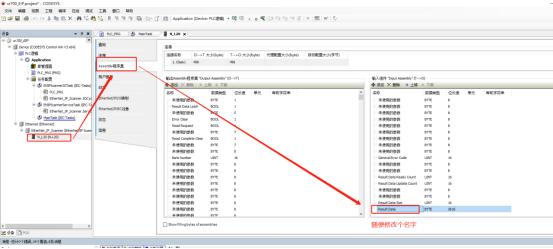

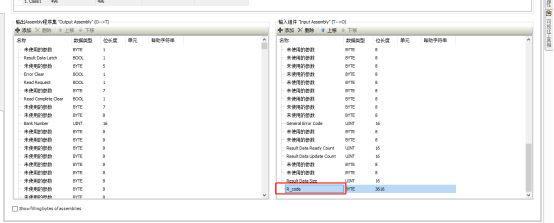

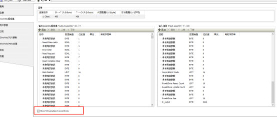

7:修改参数

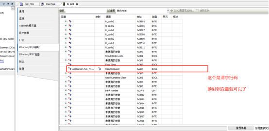

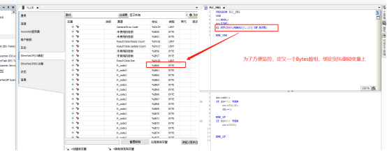

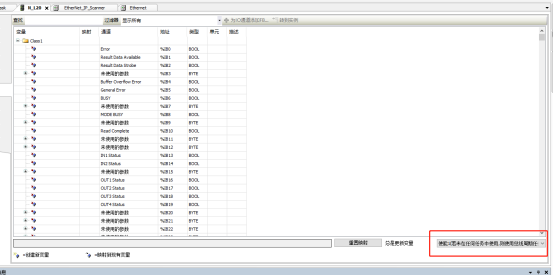

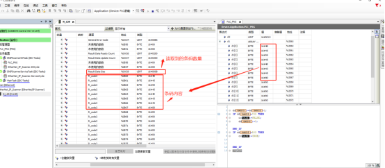

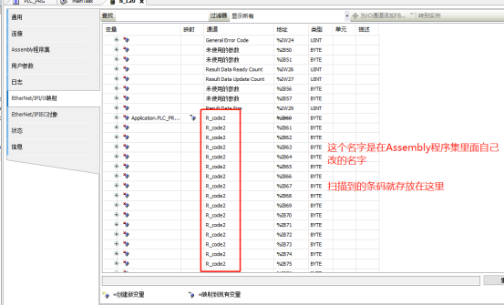

8:IO映射
