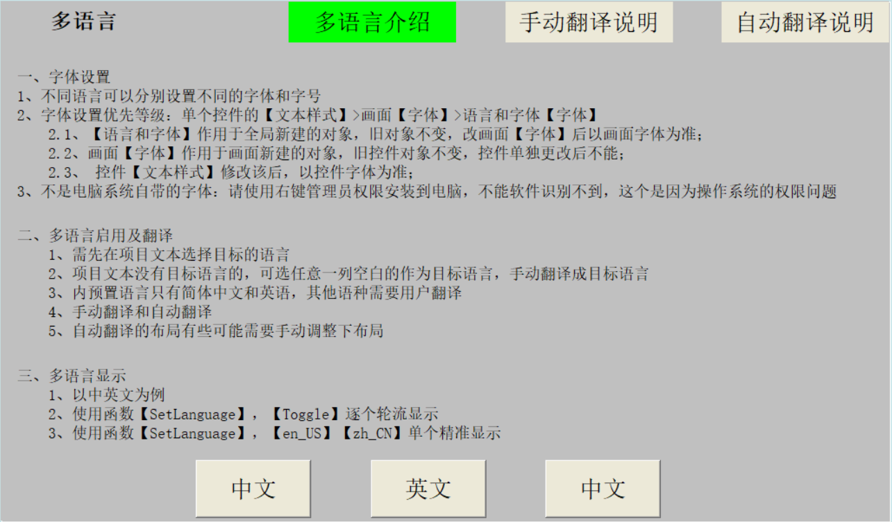

HMI多语言一、说明
    1、CTG系列屏支持
    2、屏固件要求V1.1.0开始支持,屏组态软件Magicworks HMI V4.1.0-R开始支持【在线翻译】
    3、屏固件要求V1.1.2开始支持,屏组态软件Magicworks HMI V4.1.2-R开始支持【在线翻译】和更多语种
本例以Magicworks HMI V4.1.0-R组态为例

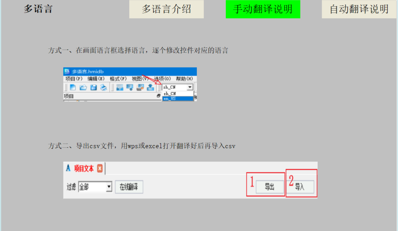

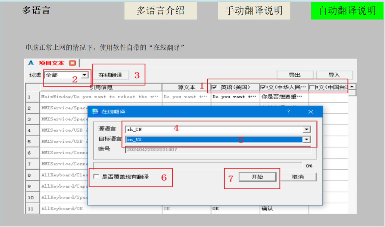

注:
1、Magicworks HMI V4.1.0-R和Magicworks HMI V4.1.1-R只有【六种】语言可选
2、如果使用语言不在此处列出来的六个语种之内,就可以使用任找一列空白的填入自己需要的语种,
3、这种就不能用在线翻译(在线翻译是按照列出来的语种名称来的),
     只能用户自己翻译(可以逐个翻译,或者先用导入,翻译后再导出)
4、需要更多语种可以【在线翻译】请选择屏组态软件Magicworks HMI V4.1.2-R或更高版本,
        并用对应版本组态软件更新CTG屏的固件
