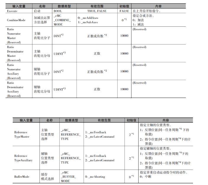

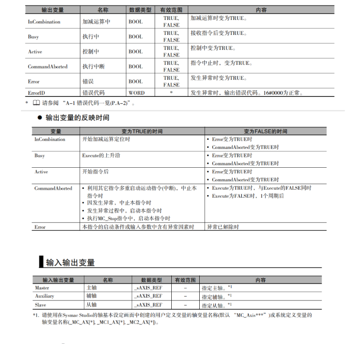

以上图为例4轴为主轴,3轴为从轴,1轴为叠加轴,当我们在实际使用中如果需要将两周速度叠加组合给第三个轴就可以使用上述功能块
调用
调用
指令说明
指令说明
