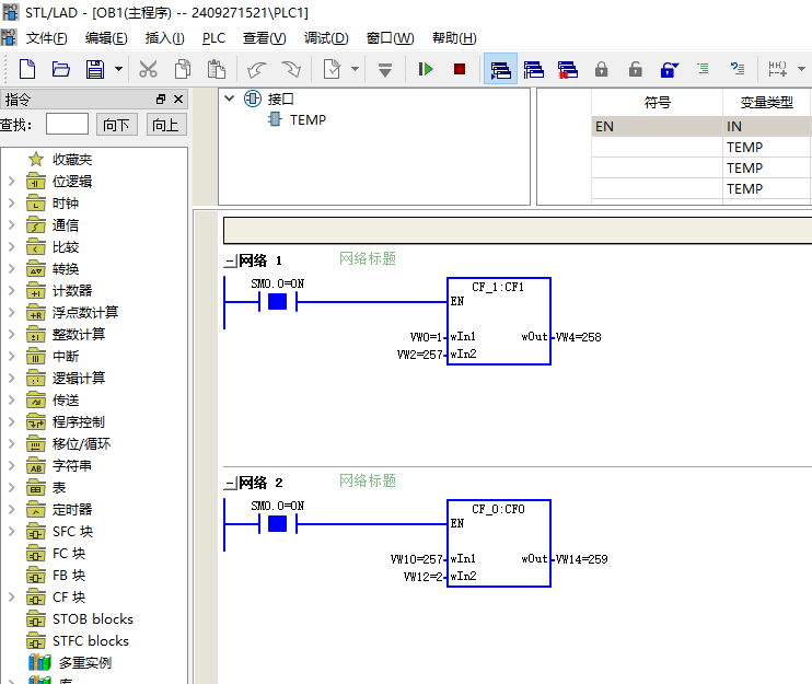

主程序调用两个不同的函数:

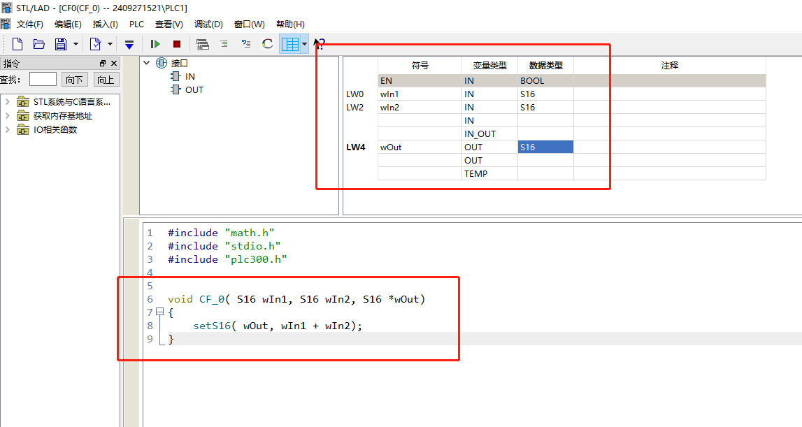

其中CF0的内容:

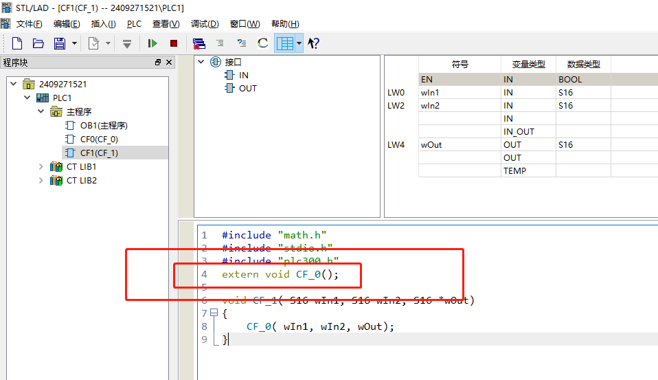

在CF1中直接将接收到的引脚调用CF0并给到CF0中:
注:
    1.C语言严格要求大小写,不允许有的用大写有的用小写,会报错。
    2.要先使用 'extern' 引用其他位置定义了的函数,才能在程序里调用。
    3.引脚按照定义的顺序来写。
