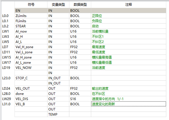

根据输入的数值(引脚-当前模拟量),在(引脚-不纠区1,2)之间时输出速度为0
越偏离(引脚-不纠区1,2)速度越大。当碰到正(负)限位时,正(负)方向速度归0,同时(引脚-STOP_C)输出
不纠区参考取值为(引脚-模拟量最高最低值)
引脚内容:
逻辑:
碰到限位或者到达禁止区时速度清零,根据当前输入判断,距离禁止区越远输出越大。
输出速度会限制在最高~最低速度区间。
禁止区数据是参考模拟量最高值与最低值
速度变化时VEL_B会输出一个周期的On边沿。

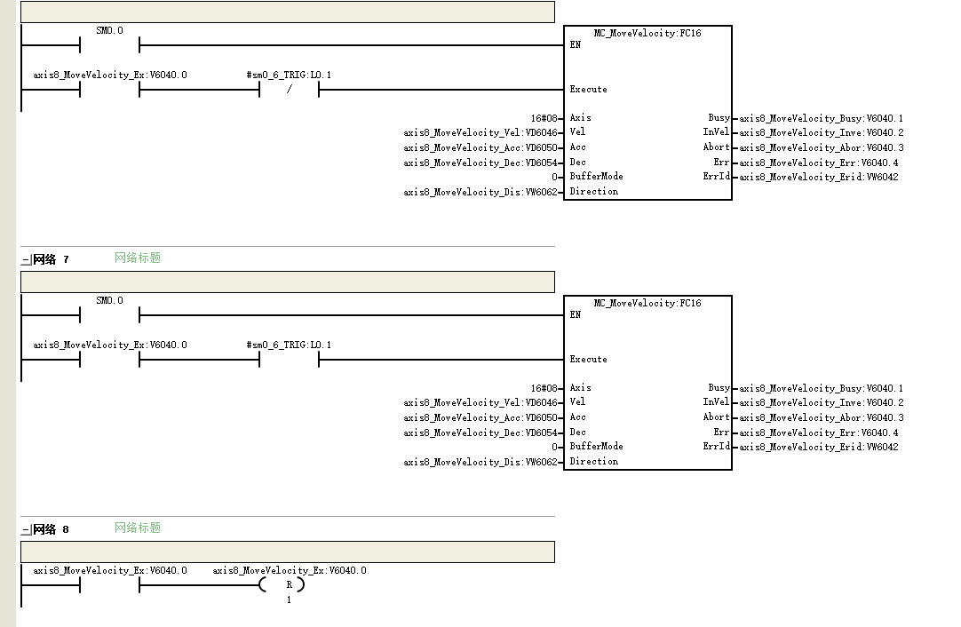

由于速度刷新频繁,速度指令需要按周期分开使用
