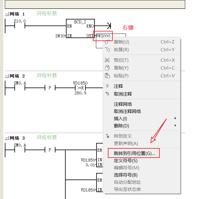

Magicworks PLC软件查找变量使用位置_跳转到引用位置
类似交叉引用
1、再【程序块】里面对着【地址】【右键】,然后【跳转到引用位置】

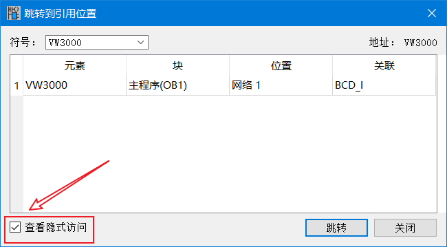

2、【跳转到引用位置】框的【左下角隐藏】选择上,可以把一些隐含的也显示出来;
但是使用指针处理的包含的地址不会显示
