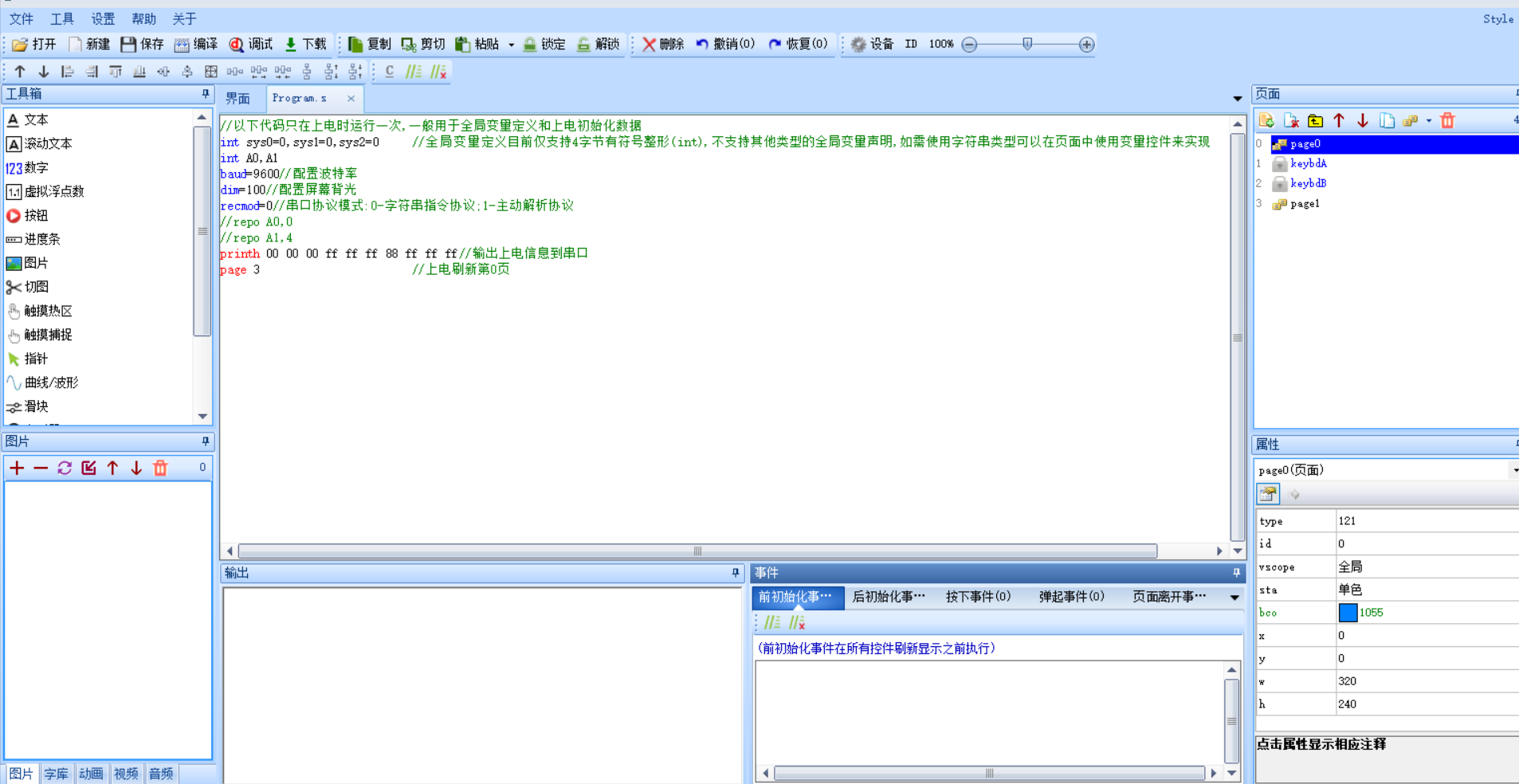

一、打开淘晶驰触摸屏软件,打开program页面配置波特率等一些基础配置参数。

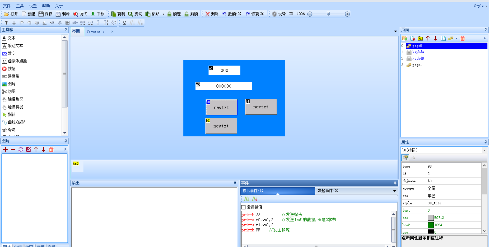

二、组态画面参数。拖拽数值框和按钮框。设置vscope为全局。根据需求在按钮按下功能中根据脚本格式编写传值脚本。这里做了按钮按下后将n0,n1的值传给PLC。

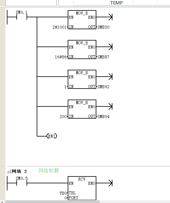

三、PLC根据串口屏配置组态自由口读写程序。这里只做了接收功能。
