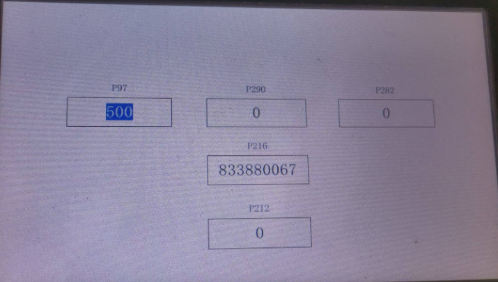

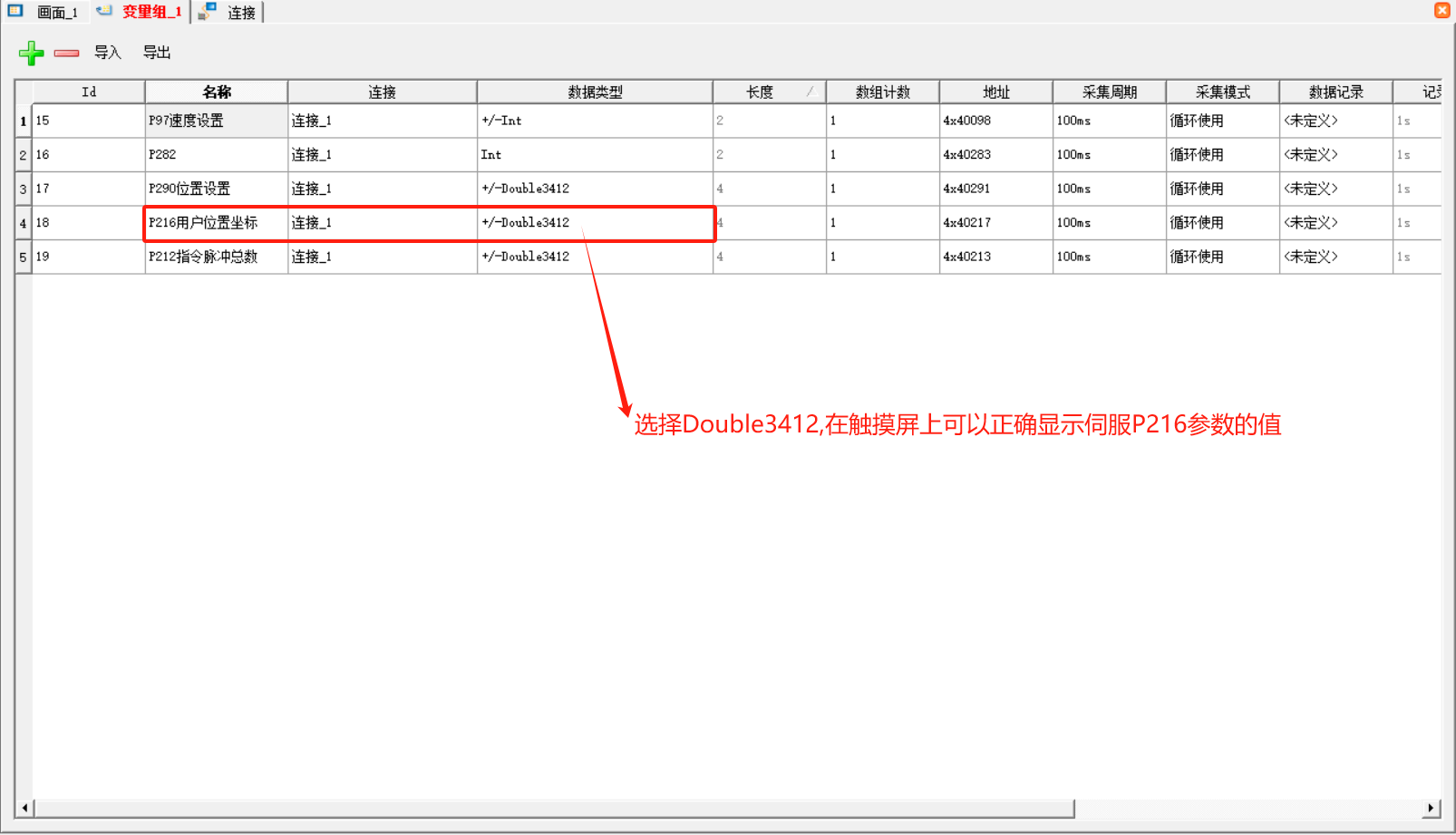

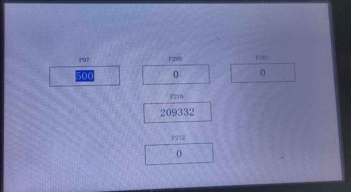

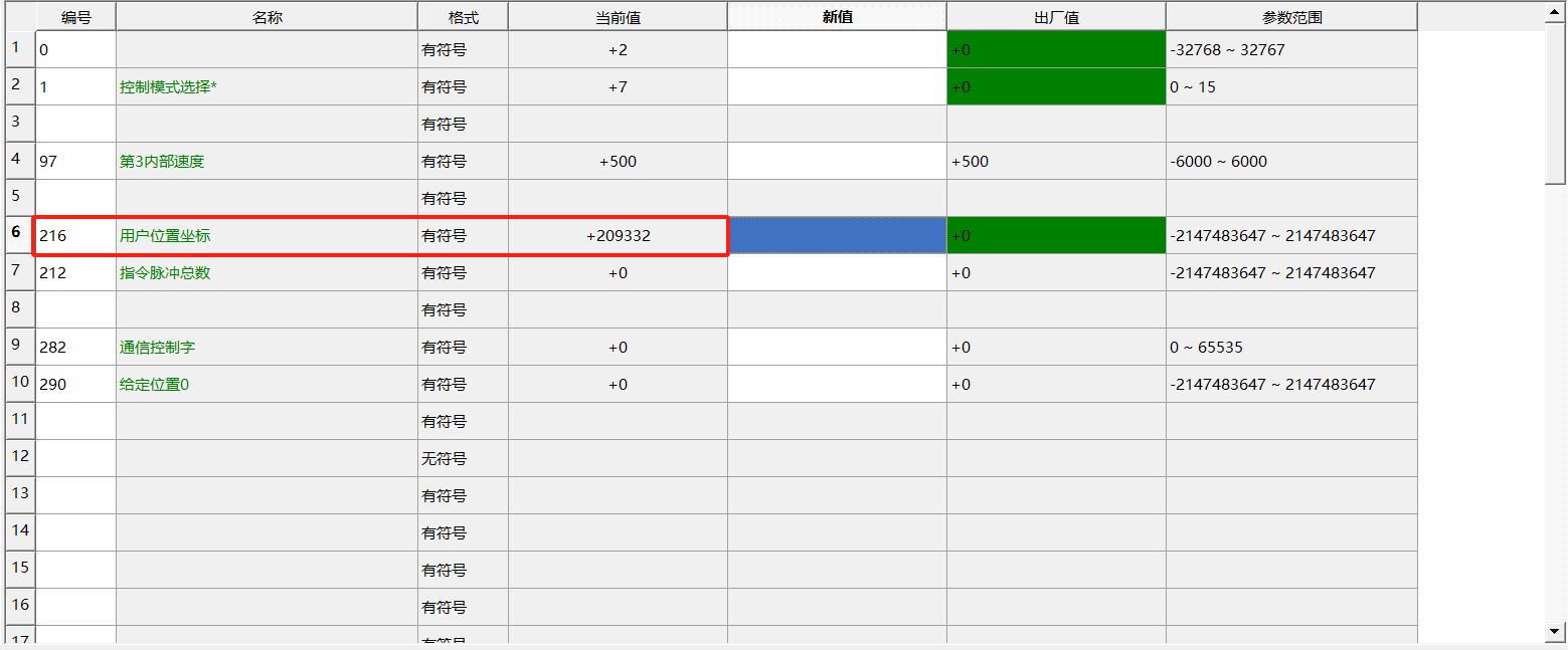

触摸屏与伺服MODBUS通信,伺服P216等32位数据类型与触摸屏对应的数据类型不匹配,在触摸屏是则无法显示正确的值。
入伺服的P216参数,如果触摸屏数据类型选择的为“Double3412”类型,则可以正确的显示伺服P216的值。

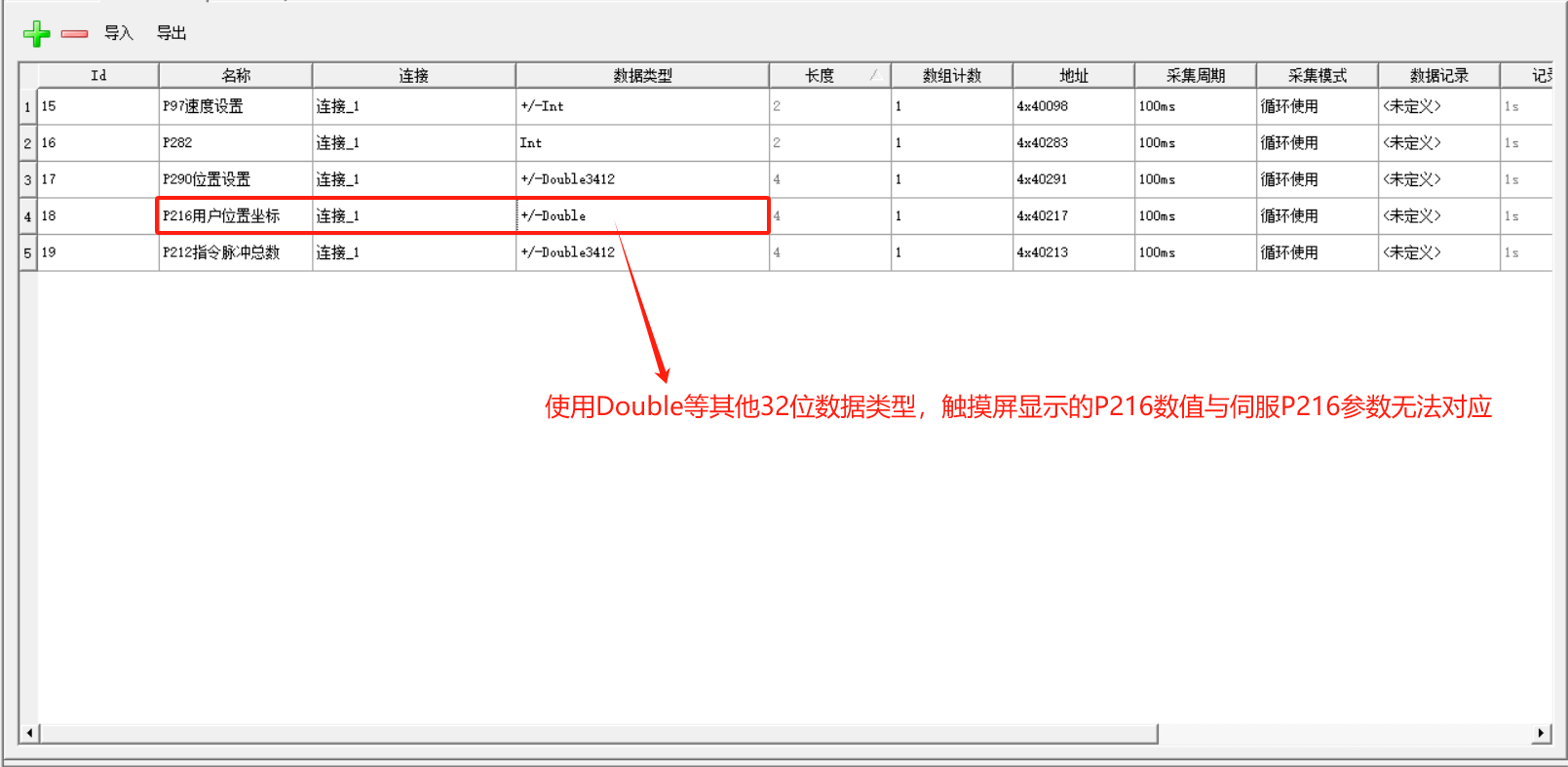

如果触摸屏与伺服P216对应的变量选择的数据类型不为“Double3412”类型,则无法正确的显示伺服P216的值。
