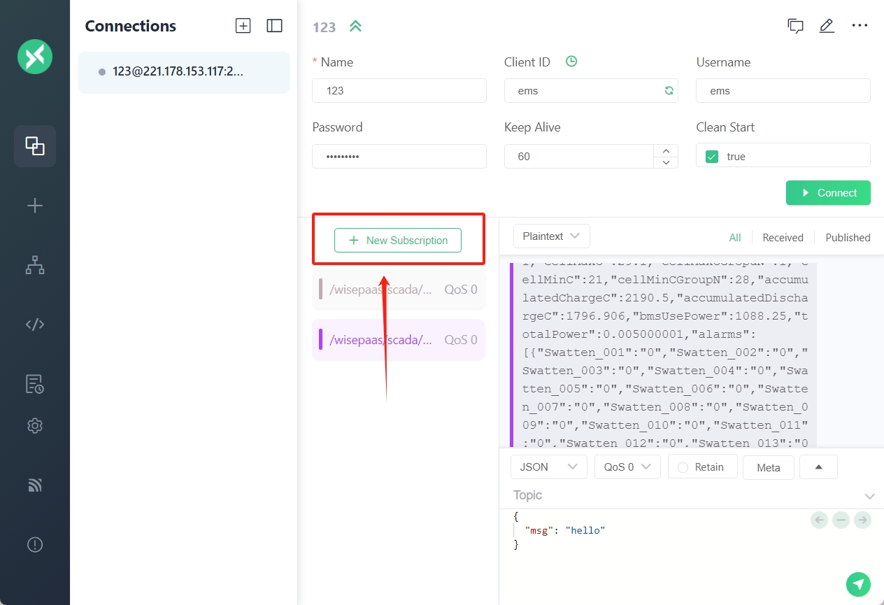

1、启动MQTT X客户端后,点击主程序页面左侧菜单栏中的“+”图标
2、进入到创建页面后,在配置界面设置Name,Client ID,Host,Por,Usemame,Password等基础配置信息,然后点击MQTT X右上角
的“Connect”按钮,完成MQTT客户端和MQTT服务端的连接。
3、连接成功提示:
4、MQTT X发送信息测试
在MQTTX客户端和MQTT服务器连接建立后,可以在连接主页面的下方的输入框内,输入 主题(Topic)和 消息体(Payload)后,点击
右下角发送图标按钮,就可以想MQTT服务器发送测试消息了。
5、MQTT X消息订阅

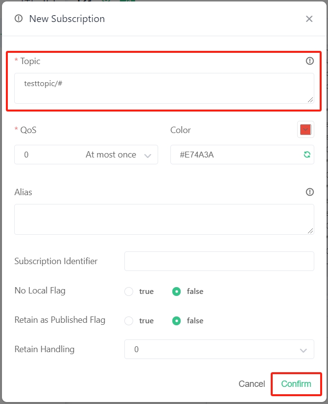

在MQTT X主程序页面点击“New Subscription”按钮
弹出的页面填上主题,然后点击右下角confirm即可
