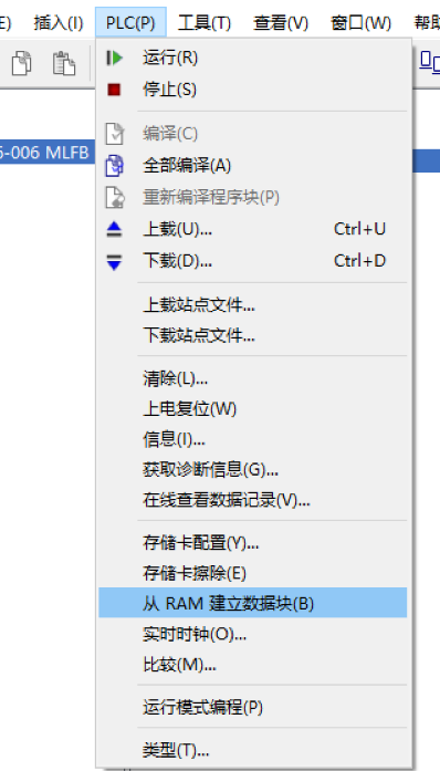

1.连接上需要替换的PLC,选择从RAM建立数据块。

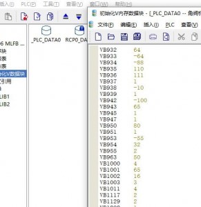

2.上传后会在初始化V数据块中多一个项目,更换新的PLC以后,将对应的数据块下载进去就可以。

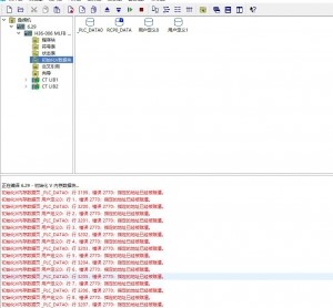

注意:如果已有的数据块和上传的数据地址有重复时会报错,需要删除这些重复的地址,或者选择一个空白的项目上传。
