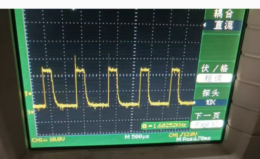

在正常高数计数器采集过程中,可能会发生外部干扰等情况。尤其是在控速过程中,如果由于高速计数器采集值受到干扰导致的,那么控速会非常不准,导致速度上下跳动。
正常会考虑到程序设置滤波,但是针对目前设置的系统块的滤波并非针对高速计数器的滤波,那么只能使用硬件滤波。

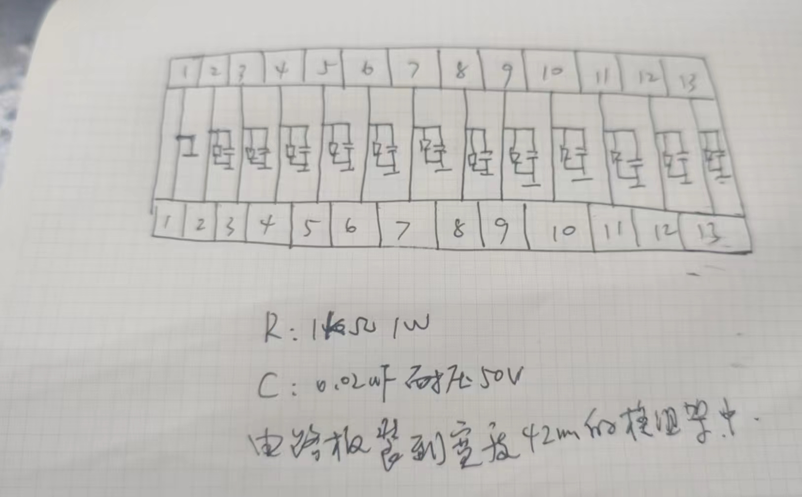

1.硬件RC滤波
2.滤波前 频率跳变会比较大

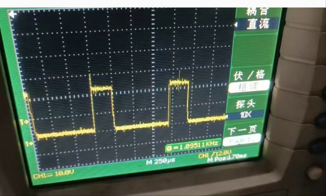

3.滤波后,频率跳动明显缩小
