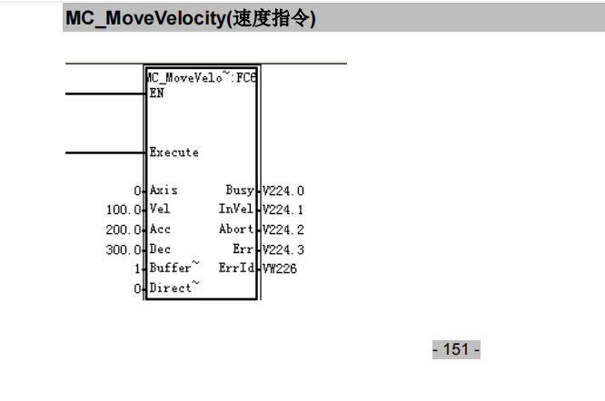

一般使用轴控使用当中,经常会使用速度指令。

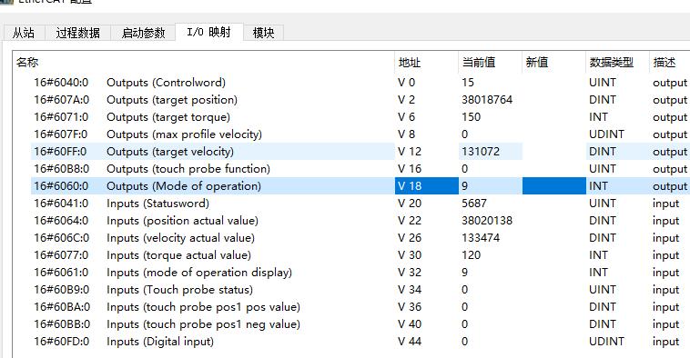

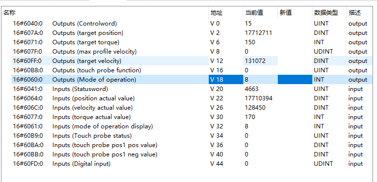

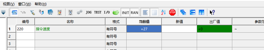

常用的速度指令发现其实际上是按照CSP位置模式执行的,所以其给定的指令速度是在不断变化的,测试给定的是60转/分钟。

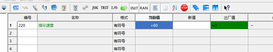

采用MC_MoveVelocityCSV时,是按照CSV模式执行,那么指令速度为固定60转/分钟
