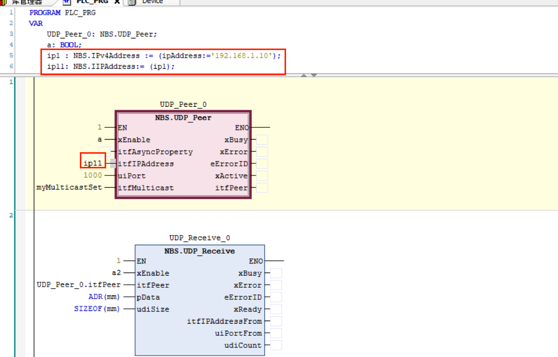

使用高版本的UDP通讯指令时,指令引脚和之前稍有区别,主要是IP的赋值方式改变了,如下图所示,IP赋值可以按照下面的格式进行:

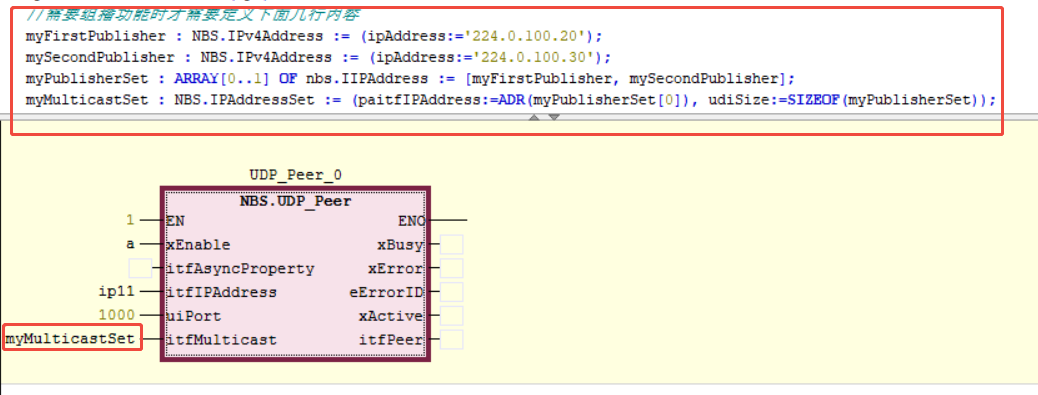

当需要组播功能时,可以按照下图来配置
