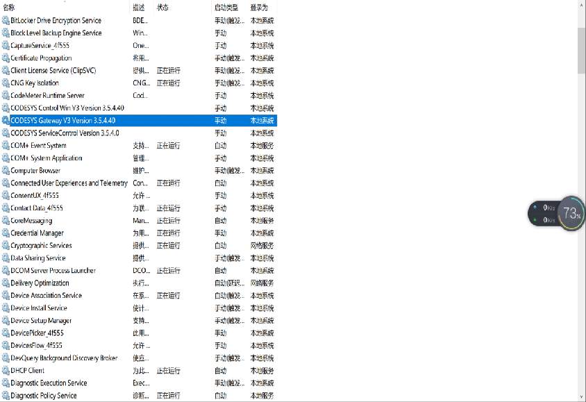

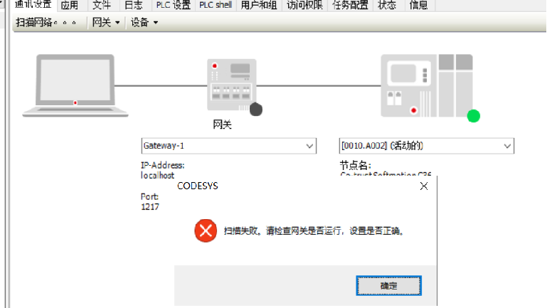

原因:CODESYS软件正常运行时会在显示隐藏图标里面有这些图标,有些电脑清理加速时会关闭这些,再次运行时会搜索不到网关,会出现下图错误提示:
此图为网关正常允许的图,如网关没启动允许则会出现下图错误

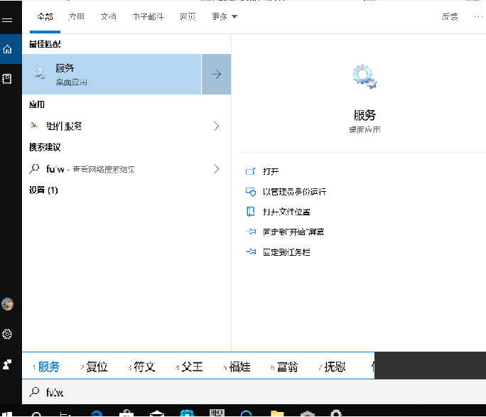

解决办法如下:打开服务,然后找到网关启动运行即可

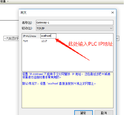

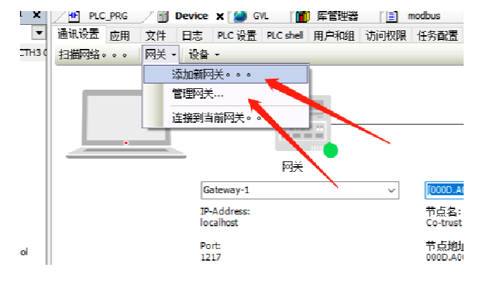

如果“CODESYS Gateway”服务已经打开还是提示扫描失败,则需要重试设置一下网关:
1.“网关”--“管理网关” 删除现有网关
2. “网关”--“添加新网管”添加一个网关
3.在添加新网关的弹出窗口中,IP-Address 栏,输入PLC的IP地址
4.确认保存网关后,扫描网络 就能搜到了
