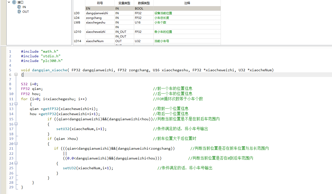

以上是C程序内容,该程序根据小车个数进行循环,在循环中每循环一次,用来判断的前后位置会加一个VD的地址,然后进行位置判断。
若当前位置在前后位置范围内则将当前循环的i值加1进行输出,这个值则是当前的小车号;
还有一种情况,若前车位置大于后车位置时,则是判断当前位置是否在前车位置到总长范围内,或是在0到后车的范围内,其中一个条件满足则将当前循环的i值加1进行输出,这个值则是当前的小车号。
