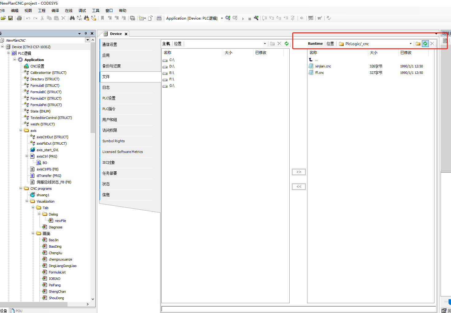

在打开codesys编程软件中‘Device-文件-’右侧刷新plc处的文件信息

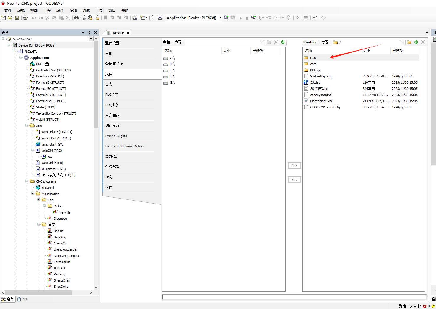

  plc内文件信息可在PlcLogic中查找  ,若此时Plc上挂载有U盘则可以如下图中所示
  多出一个‘USB’选择即为添加的U盘文件夹

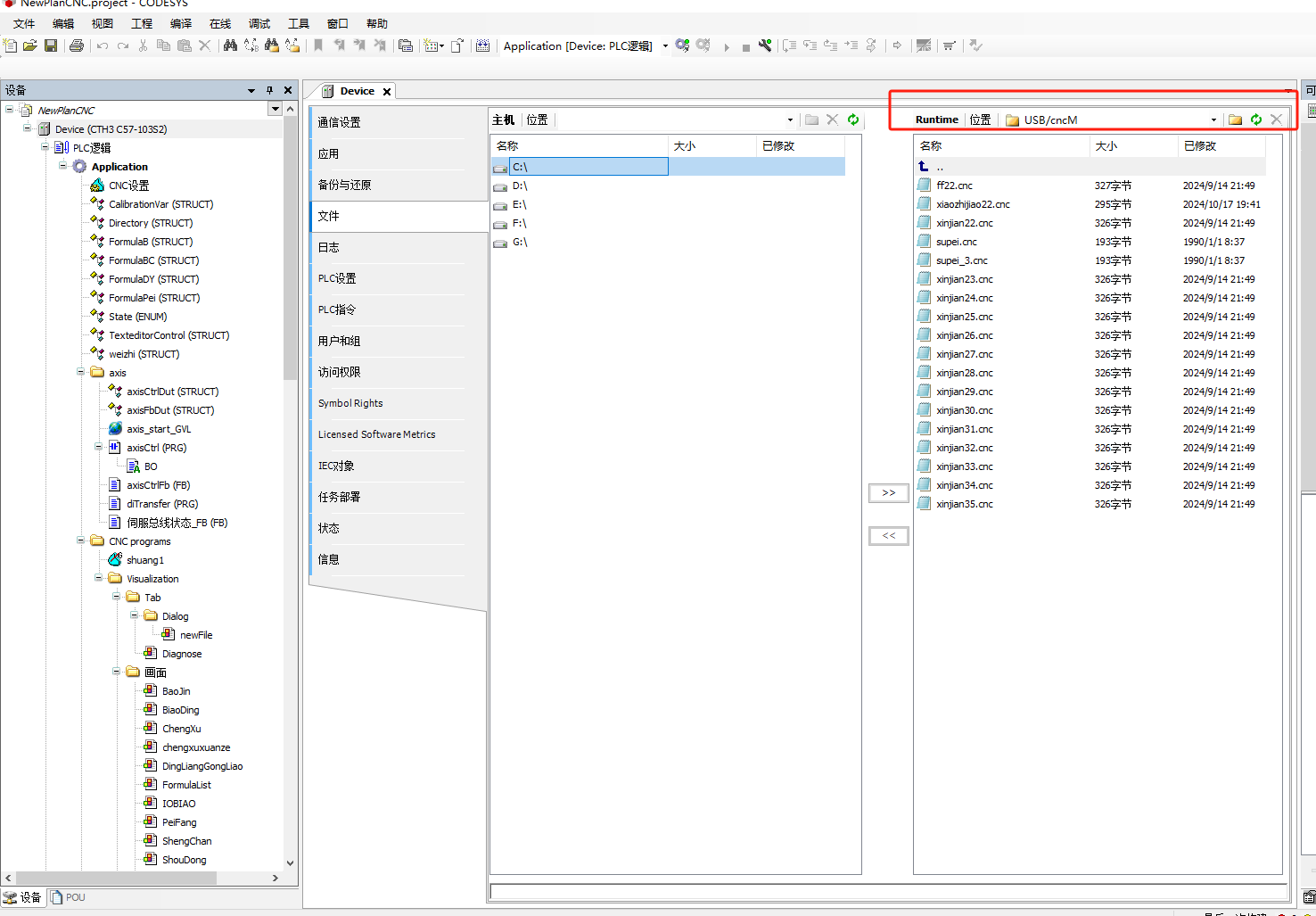

此时 若我们以U盘中‘cncM’文件夹里的‘ff22.cnc’为例 他打开的文件位置为'../USB/cncM/ff22.cnc'
其中‘../’为上翻值选择页 此处使用的是C57 默认打开的是PlcLogic文件夹所以要执行一次上翻操作;
‘USB/’则代表机进入U盘的文件夹 ;‘cncM’则代表U盘里对应存储位置;最后就是文件名
