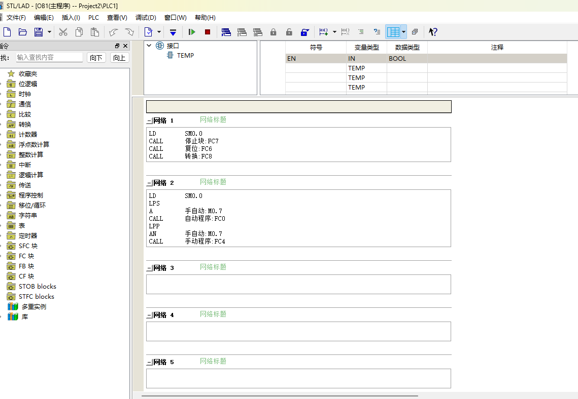

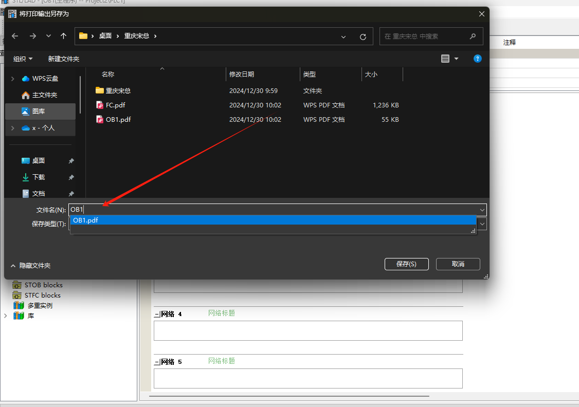

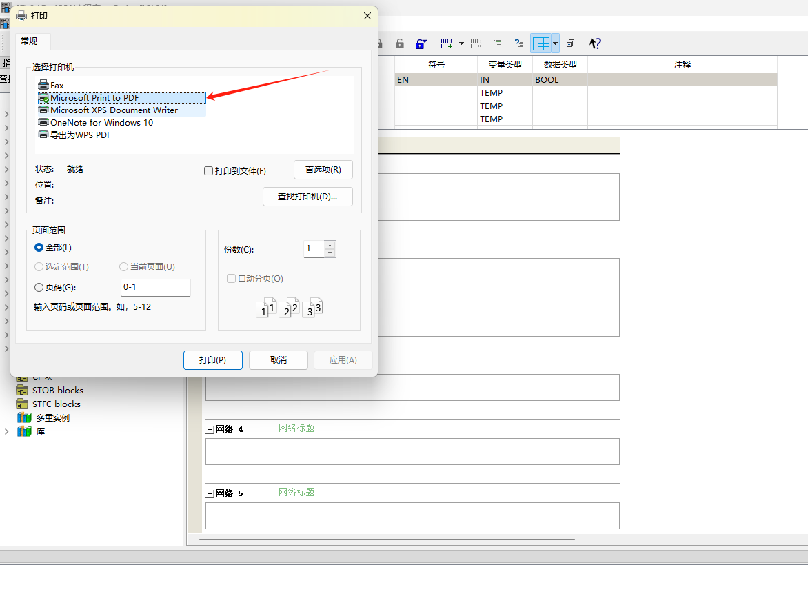

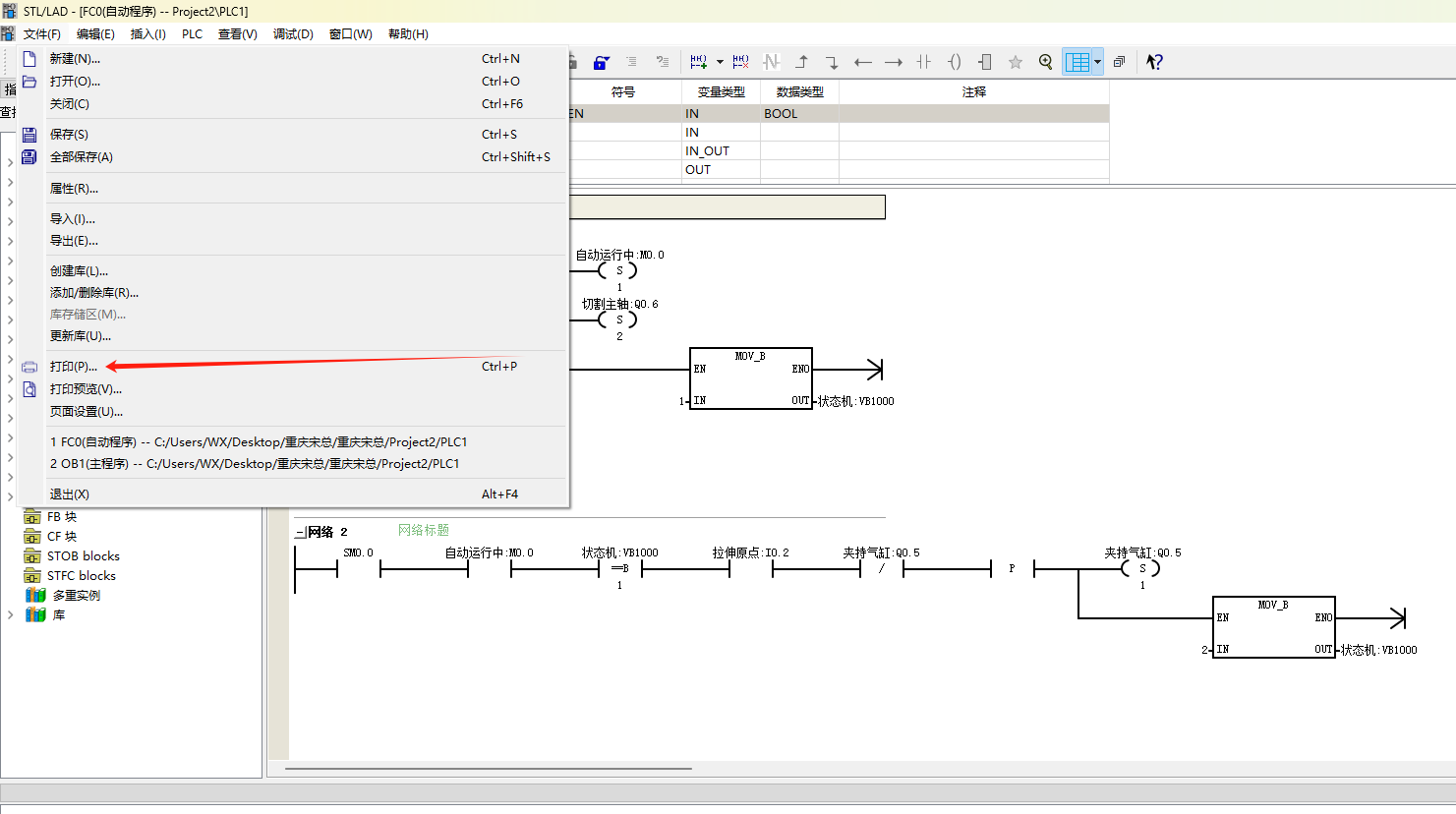

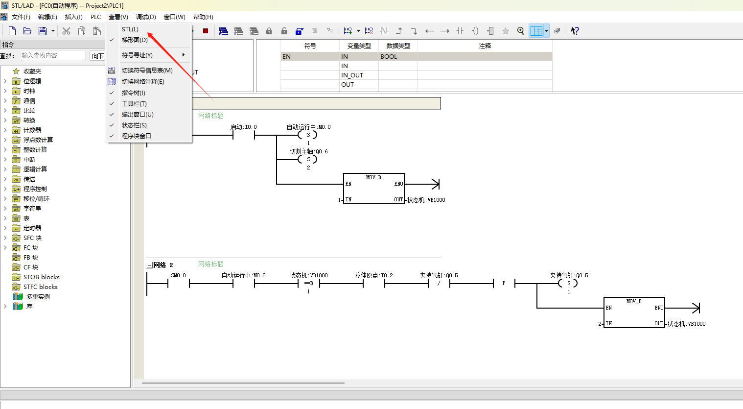

点击菜单栏的查看,可切换为STL或者梯形图,打开文件,选好语言以后我们再点击菜单栏的文件-打印;选择对应的打印格式,在点打印即可出现保存的弹窗,命名好以后点击保存既可;

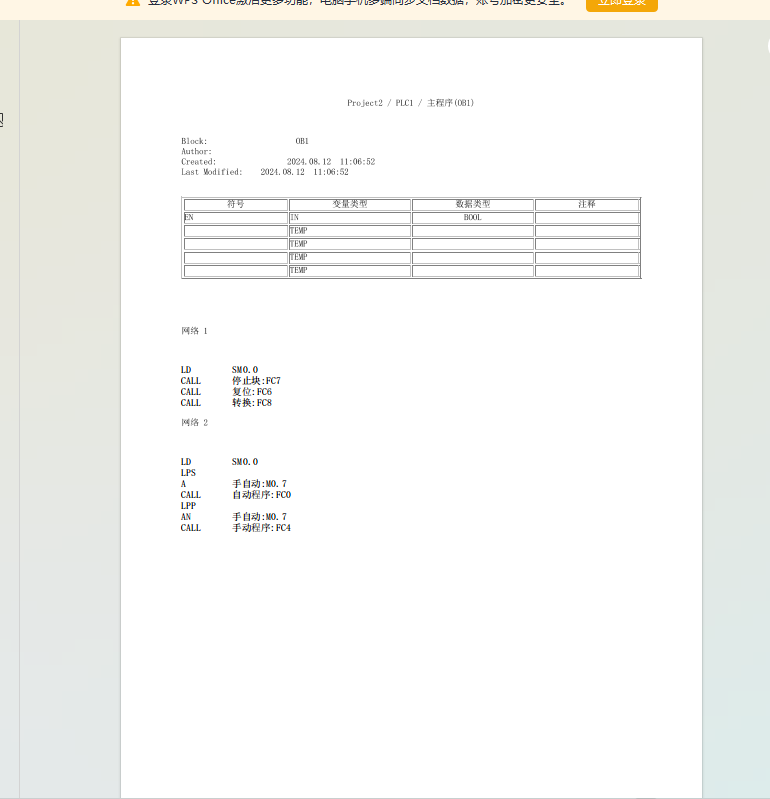

文件展示
