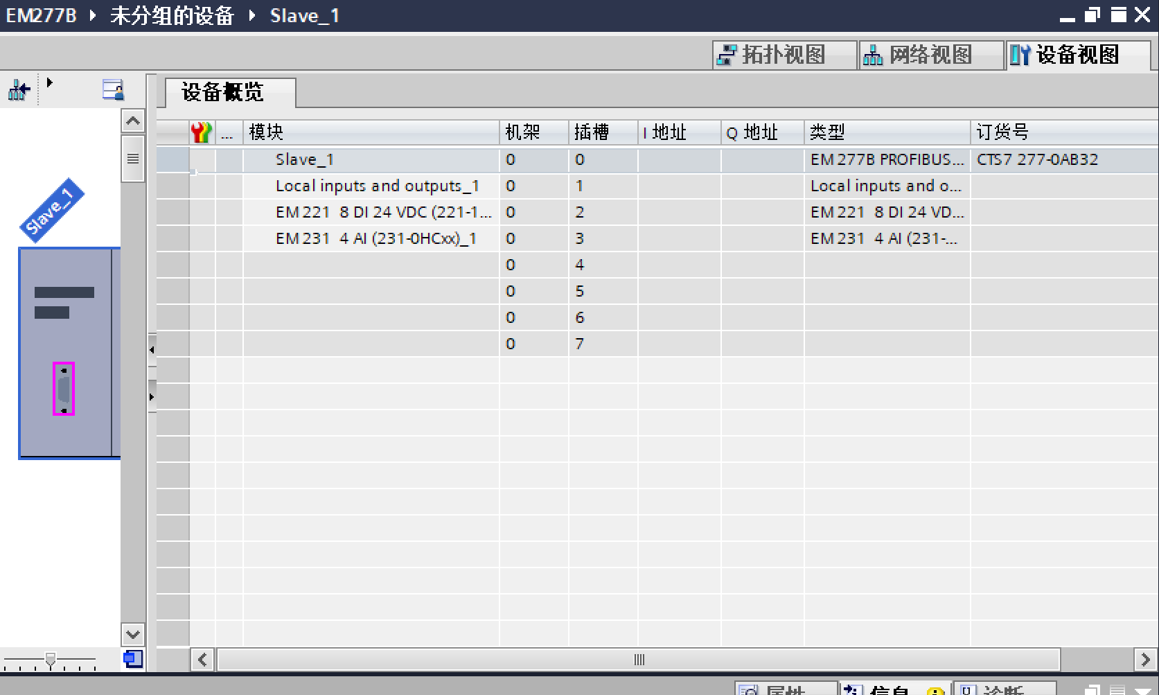

用户使用合信EM277B在博图组态遇到无法分配EM277B后面所挂模块的地址,如下图所示:

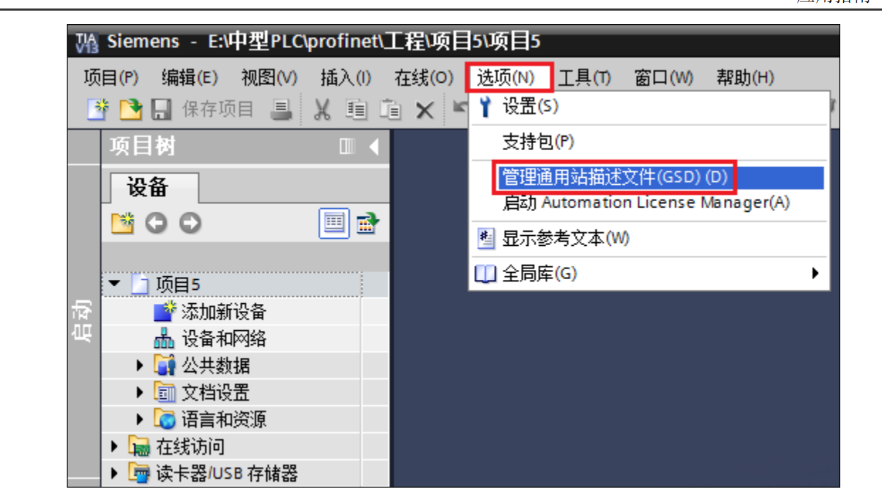

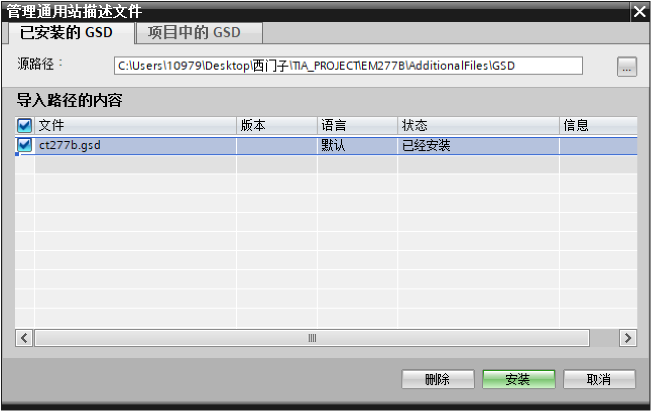

1、首先导入EDS文件

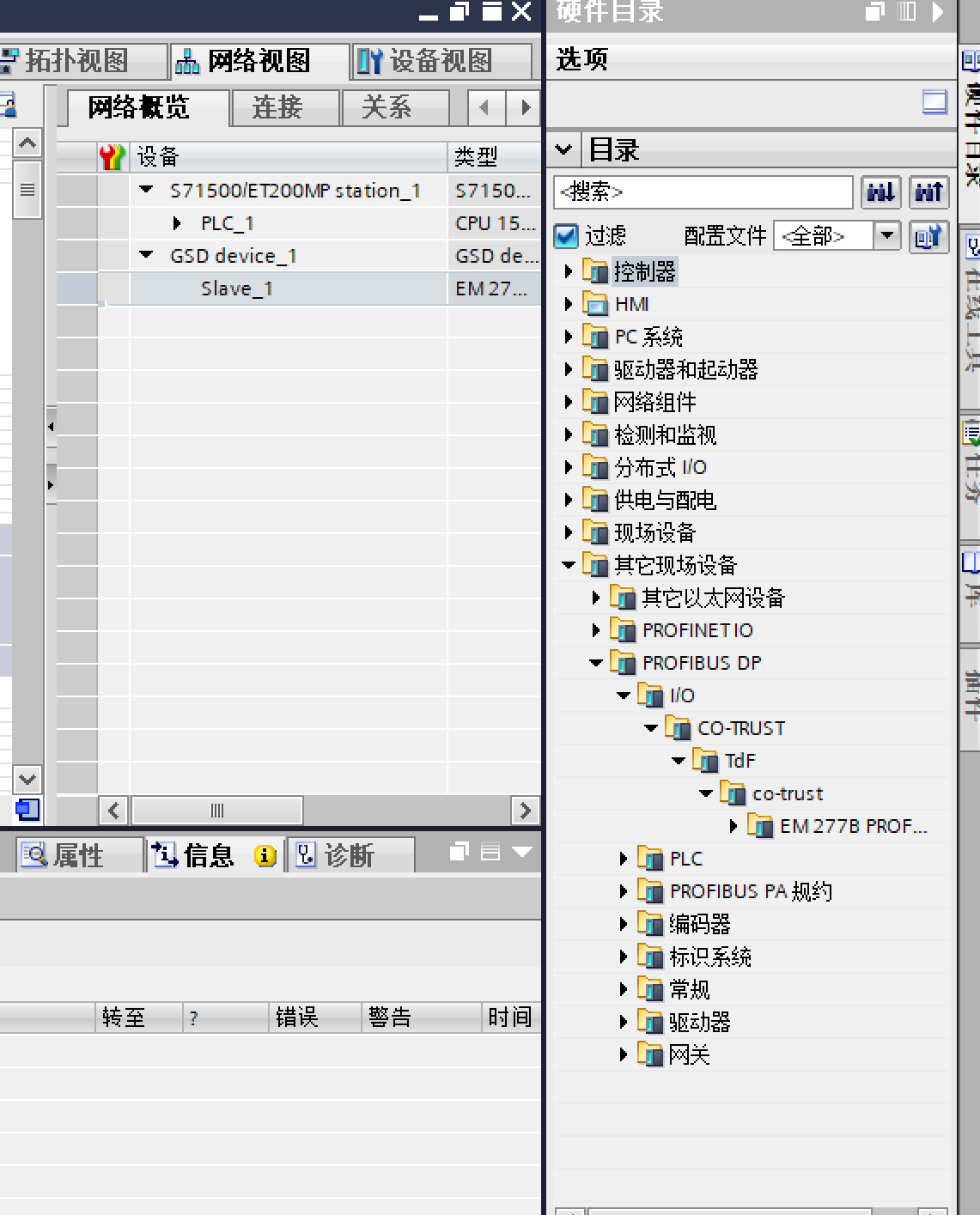

3、组态我们的EM277B,快捷的找到我们已经安装的EM277B 的设备所在位置
(硬件目录----其他现场设备------PROFIBUS DP------IO-----CO-TRUST----TDF----co-trust-------EM277B)
4、组态EM277B后面实际挂的模块,此时发现是无法分配IO地址的

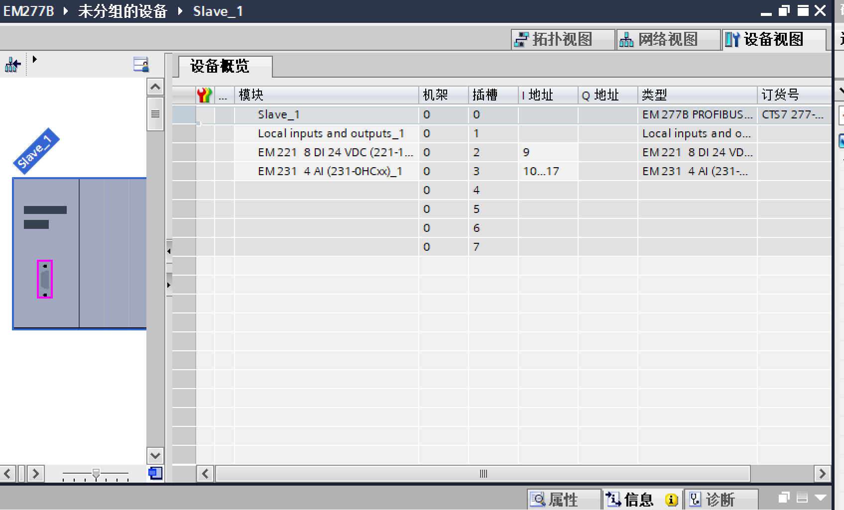

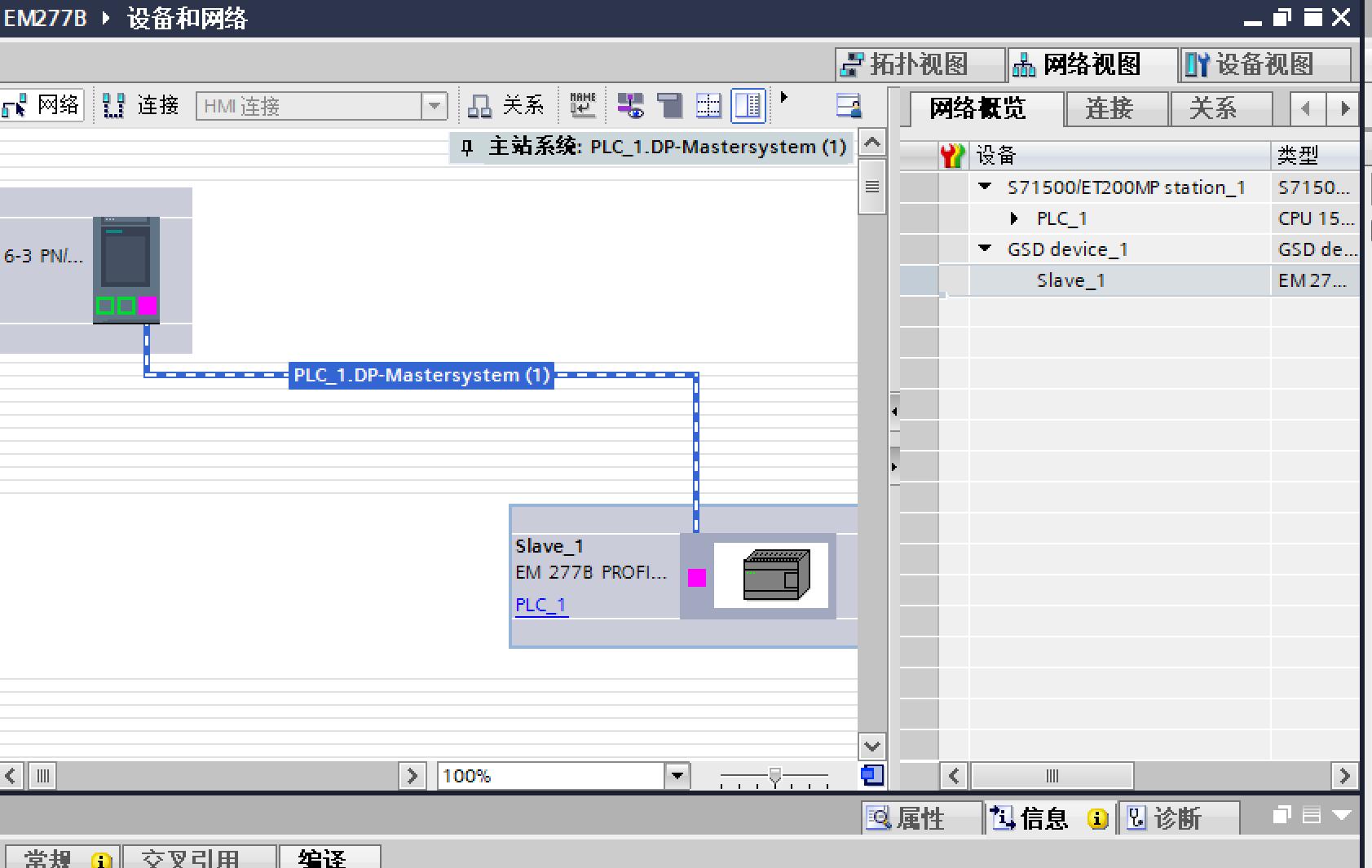

5、在网络视图里将EM277B分配相应的PROFIBUS DP网络,再点击进入EM2227B就可以分配地址了,实际分配好网络后系统会自动分配地址
