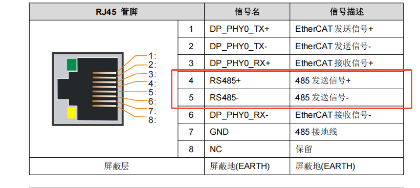

使用第三方控制器通过Ethercat连接伺服可能会导致伺服调试软件连接不上,不方便调试伺服刚性,原因是485网口引脚冲突了,将伺服与第三方控制器上网线的4脚或5脚剪掉,问题解决。
