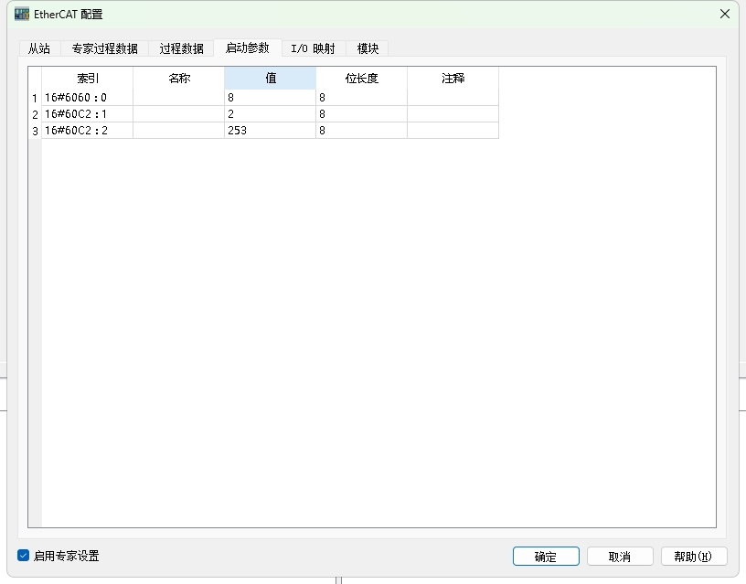

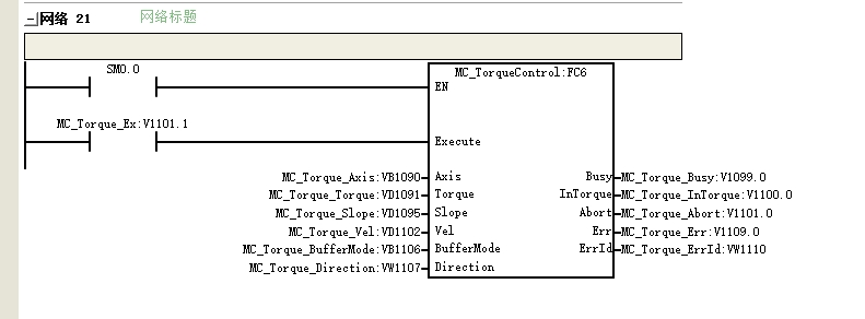

在伺服硬件组态中,需要在SDO中添加6060,给6060写初始值
在PDO组态映射中需要组态6060(模式),6071(目标转矩),607F(最大速度限制)
注:1.在从转矩模式转位位置模式时,如果速度不为0,会以607F的速度相同方向运行下去
2.如果转矩指令的最大速度无法限制,需要手动修改607F
