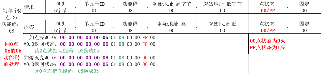

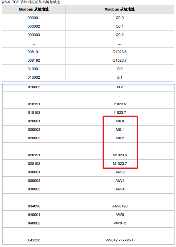

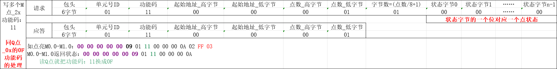

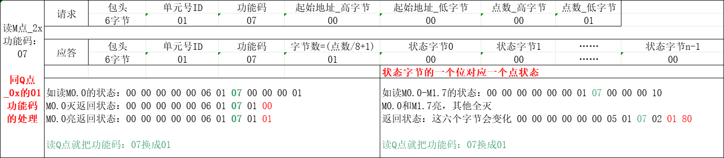

M226ES(CTMC 216-2AE35-0X40)M区地址扩容后,对应到2x(20000)的地址,使用功能码07读、08写单个、11写多个,其他处理同Q点处理
