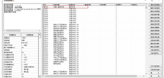

CTN触摸屏可以通过通讯状态字来判断是否与PLC通讯成功,当通讯状态字为0时则通讯成功,不等于0则没有通讯成功。
没有通讯成功时显示通讯异常画面步骤
1、先在设备编辑窗口建立(如下图)设备0_通讯状态变量

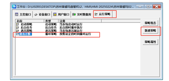

2、在运行策略中新建一个循环策略

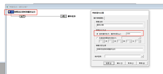

3、双击打开新建的策略,双击按照设定的时间循环运行可以设置循环时间

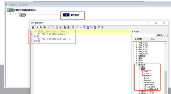

4、在用户窗口中新建一个通讯异常画面,当通讯状态不等于0是打开通讯异常画面,等于0时关闭通讯异常画面
