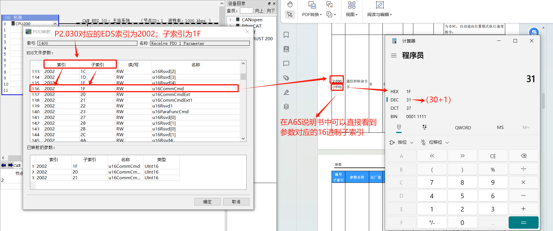

在PLC的CANopenPDO映射EDS文件参数中索引200X,X表示A6S对应的参数组,如:A6S的P2参数组就对应索引2002;
A6S的P3参数组就对应索引2003;
A6S的PD参数组就对应索引200D;
子索引就对应A6S参数在该组参数中的(编号+1)转16进制,如:
A6S的P2.030参数的子索引就为(30+1)转16进制=16#1F;
A6S的P3.102参数的子索引就为(102+1)转16进制=16#67;
A6S的PD.066参数的子索引就为(66+1)转16进制=16#43.

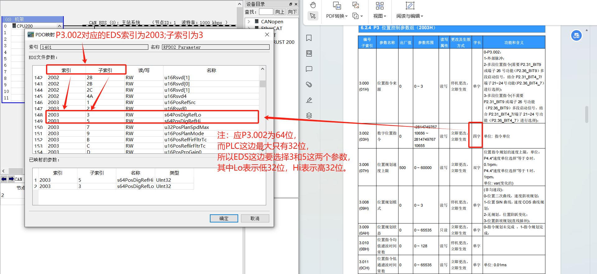

下图为A6SP2.030与P3.002对应的EDS参数:
