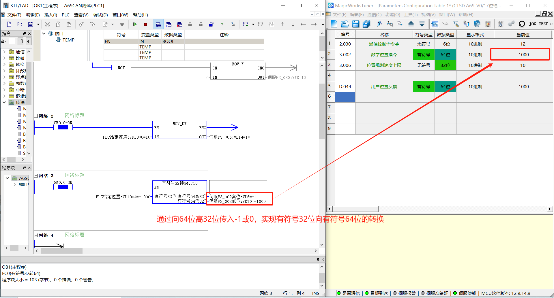

在PLC与A6S进行CANopen通信位置控制时,因A6S伺服给定位置为P3.002为64位四字有符号参数,所以要在程序中进行符号的处理。
在程序中通过向64位高32位传入-1或0,实现有符号32位向有符号64位的转换,
如果32位为负数,则向64位高32位传入-1:
如果32位为大于等于0的数,则向64位高32位传入0:
32.png A6SCAN测试.rar (13.18 KB, 下载次数: 354)
