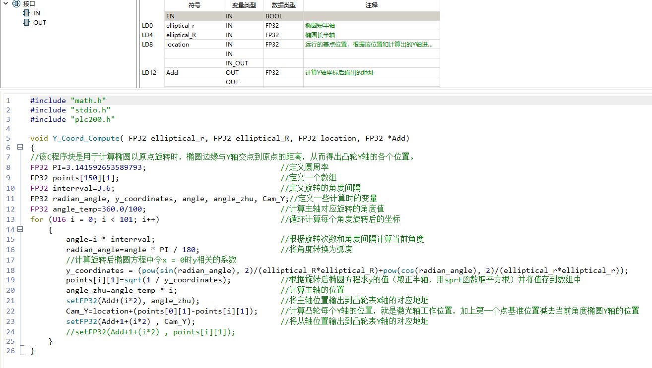

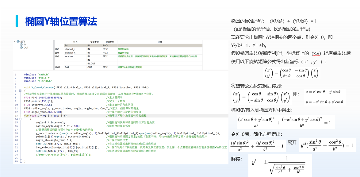

这个C程序块主要是用于计算椭圆管材在以中心旋转时,椭圆边缘与Y轴相交点的坐标,通过该坐标可以计算出凸轮Y轴实际运行的位置坐标。
该程序块没有开放每次旋转的角度,固定的是每次旋转3.6度,该角度可以开放出来进行使用。
