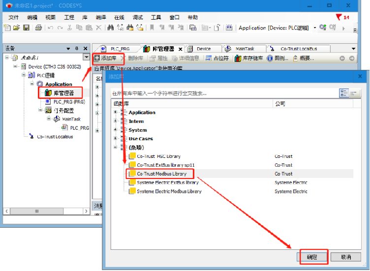

1.添加modbus库(changeIPAddress指令包含在此库中)

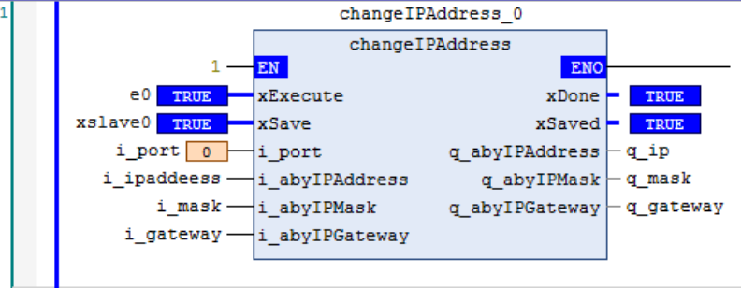

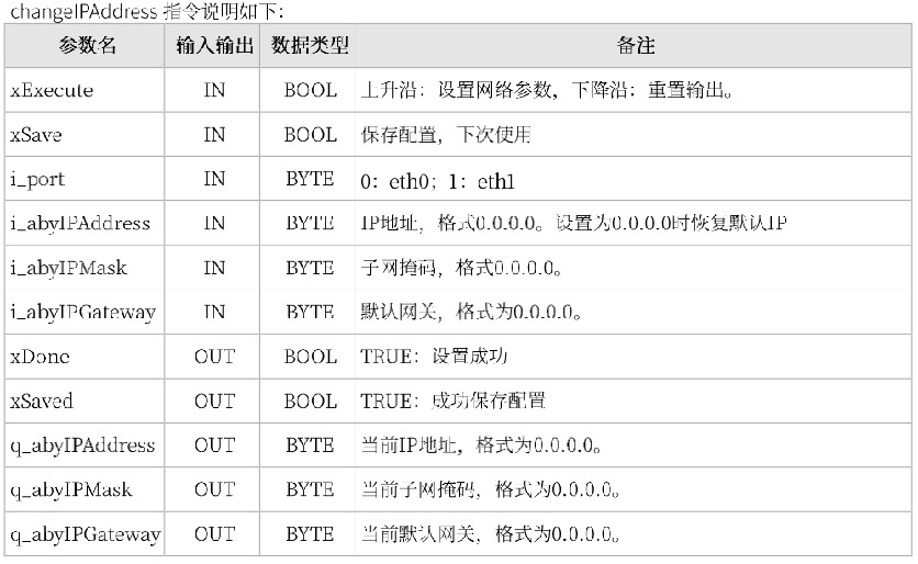

2.调用 changelPAddress 指令修改IP 和网关

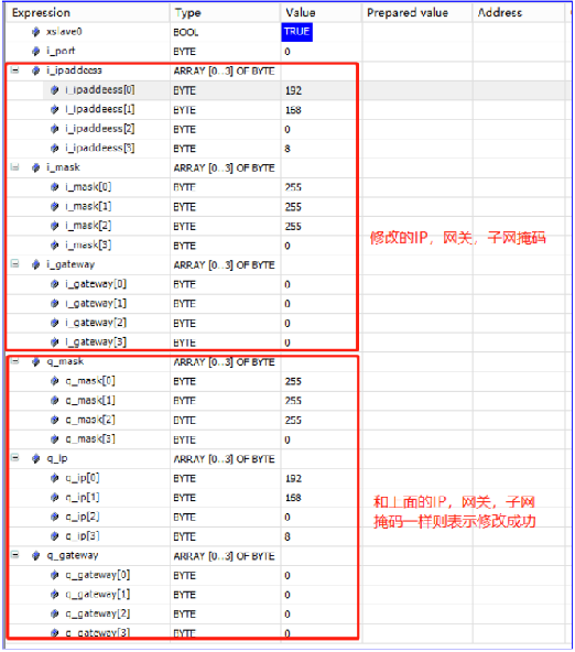

3.在对应的参数中写入需要修改的IP,子网掩码,网关。输入和输出中的P,子网掩码,网关完全对应就代表修改成功。
