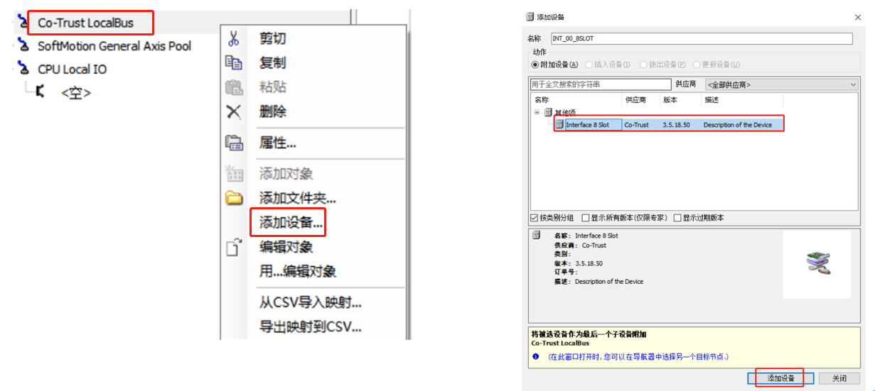

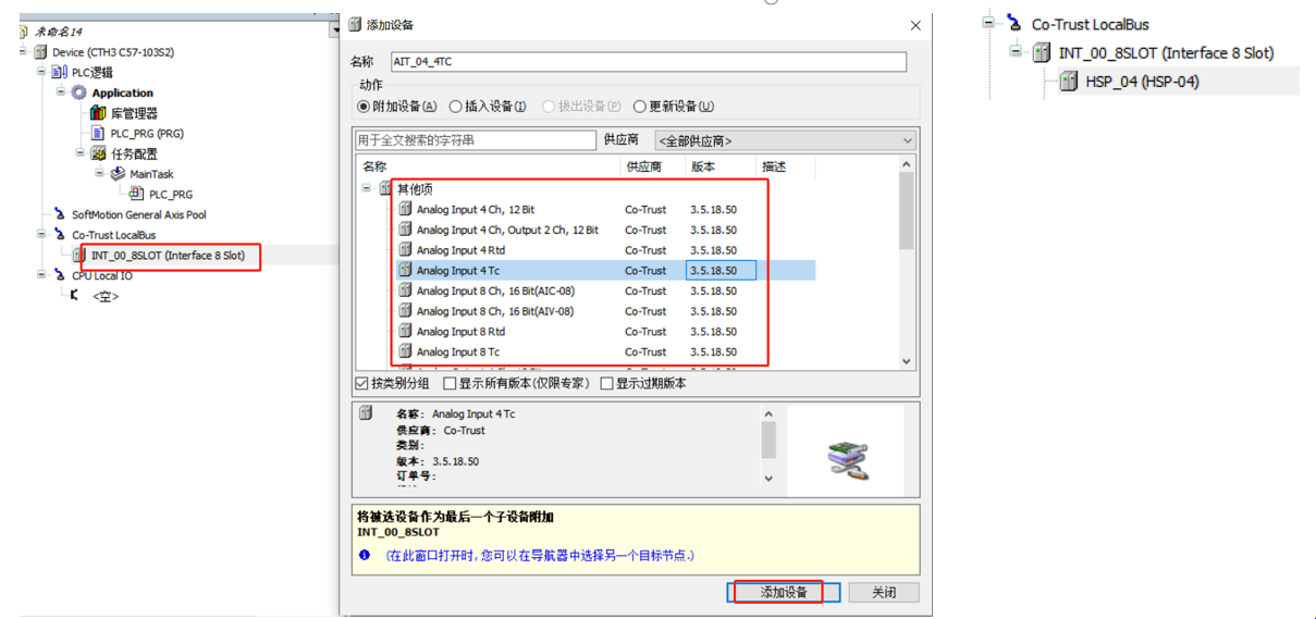

PLC本地机架上的扩展IO组态步骤如下:
1、右键Co-Trust LocalBus,选则添加设备   2、选择中继并添加
3、右键INT-00,选择添加设备,选中需要添加的模块后点击添加设备即可,最多可添加4个机架,每个机架后最多添加8个模块

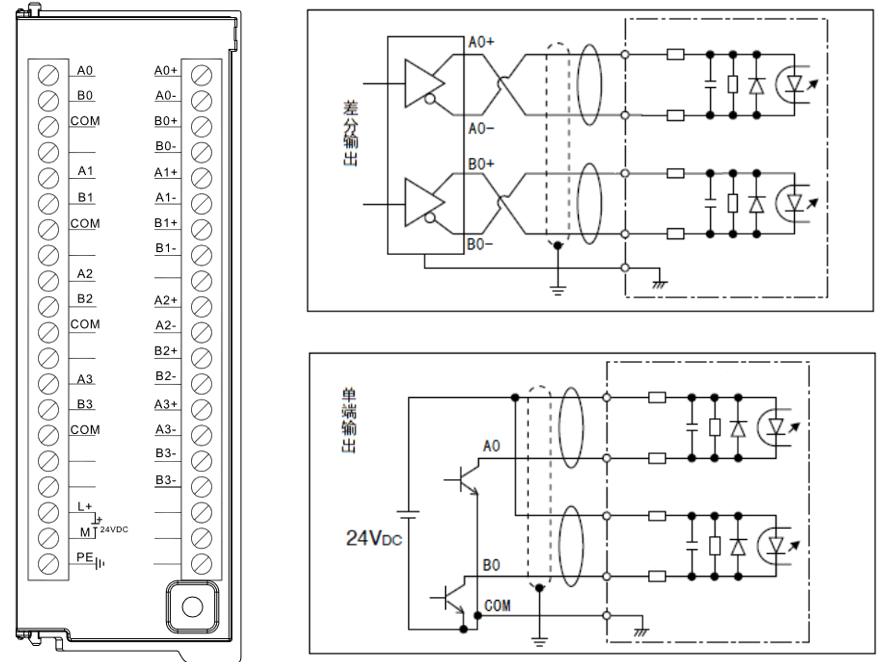

模块说明:
1、右半侧为差分输出,共 4 轴,每轴有两组差分输出,分别为脉冲输出和方向输出(如 A0+、A0-为脉冲,B0+、B0-为方向);输出频率最高 4MHz;
2、左半侧为单端输出及 24VDC 电源,单端输出共 4 轴,每轴有两组输出,分别为脉冲输出和方向输出(如 A0 为脉冲、B0 为方向,COM 为公共端);输出频率最高 500KHz。

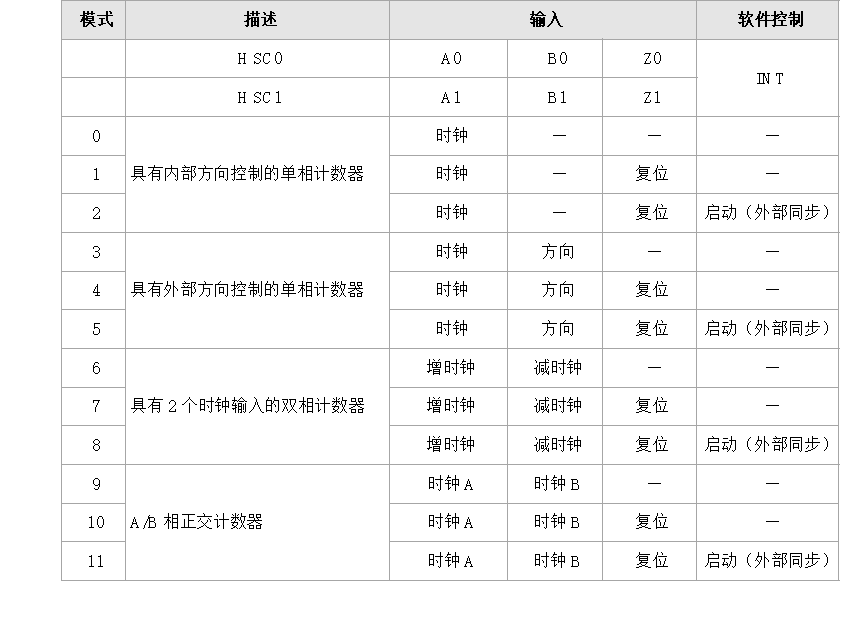

高速计数模块输入点及计数模式如下:

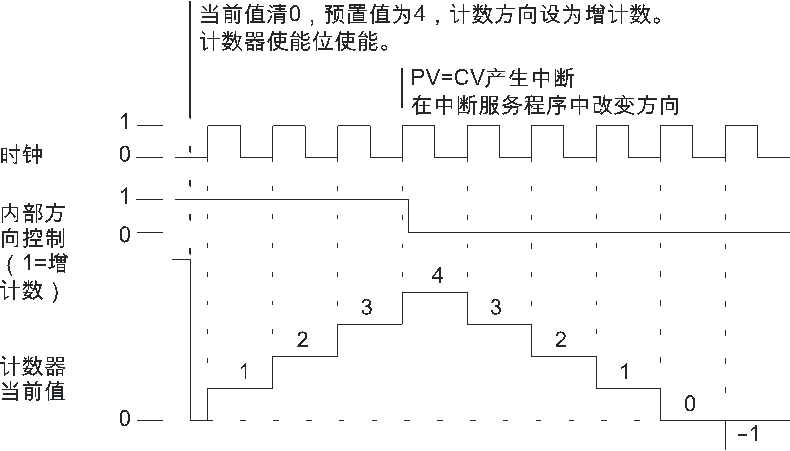

模式0/1/2

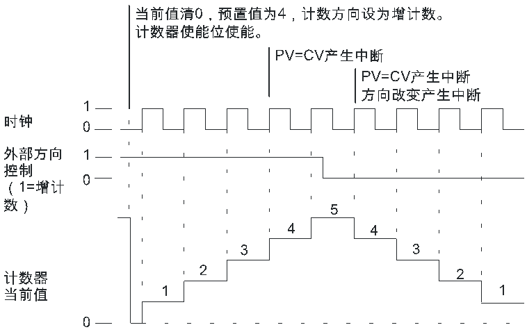

模式3/4/5

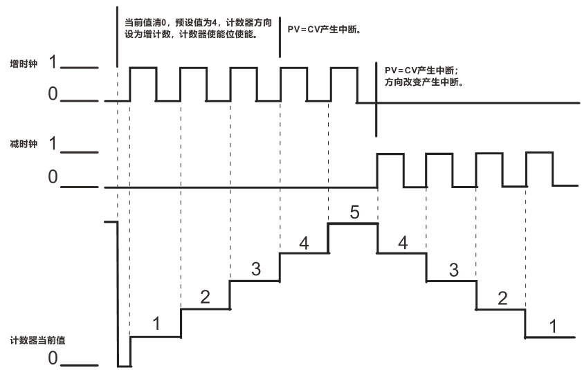

模式6/7/8
当您使用模式6/7/8时,如果增时钟输入的上升沿与减时钟输入的上升沿之间时间间隔小于0.3微秒,高速计数器会把这些事件当作同时发生,如果出现这种情况,当前值不变,计数方向指示不变。只要增时钟的上升沿与减时钟输入的上升沿之间时间间隔大于0.3μs,高速计数器分别捕捉每个事件。在以上两种情况下都不会产生错误,计数器保持正确的当前值。

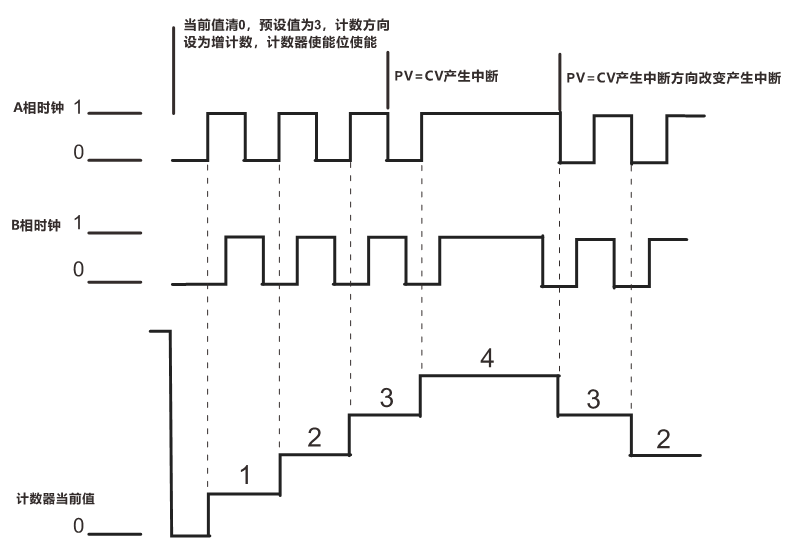

模式9/10/11操作实例(一倍速正交模式)

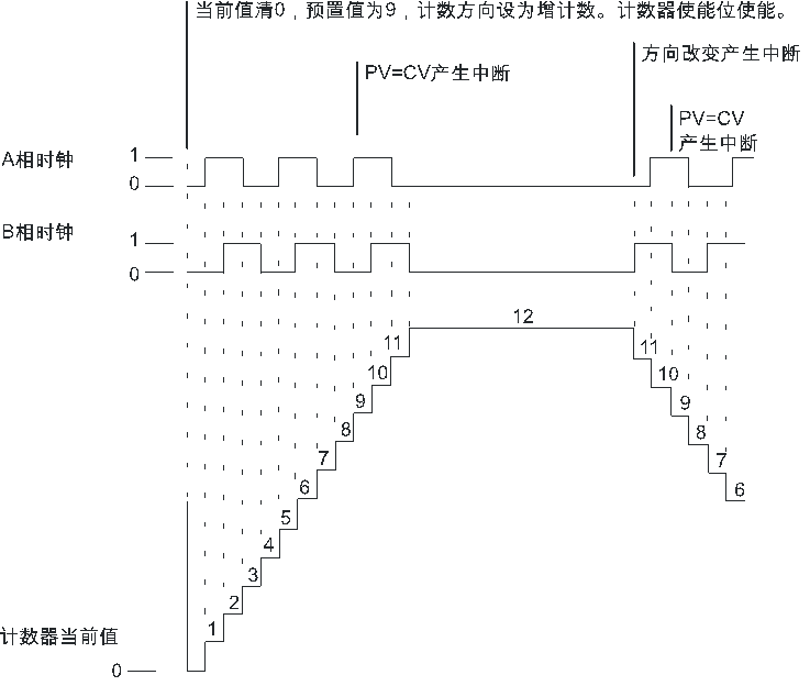

模式9/10/11操作实例(四倍速正交模式)
