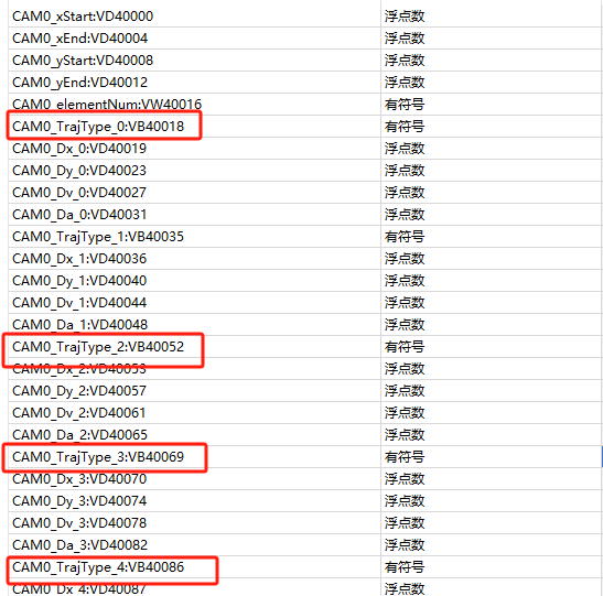

当我们选择复合曲线时,凸轮符号表在每个点前会多一个CAM0_TrajType变量,此变量用于定义点的过度类型。
此变量不同数字对应的过度线性如下:
0:Const
1:Line
2:Poly2
3:Poly3
5:Poly5
6:T-Shaped
7:S-Shaped
因为表示的是过度关系,最后一个点无需修改,此参数仅在编程需要修改,默认下载硬件组态会自动写入。
