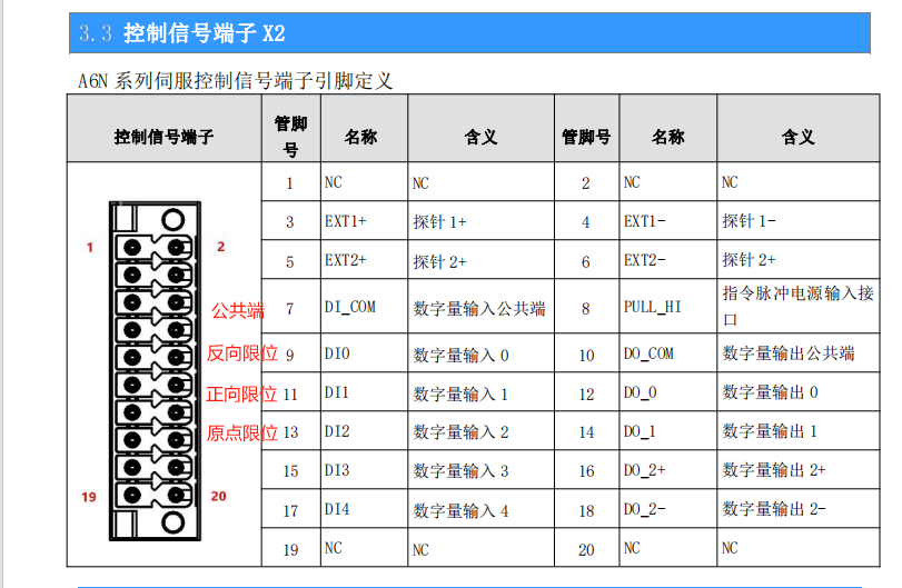

一:传感器线直接接到驱动器上

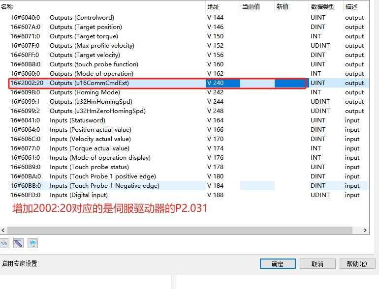

二:传感器线接到PLC上通过PDO映射
P2.031的bit10:正向限位,bit11:反向限位,bit12:原点
所以我们可以通过程序将传感器信号映射到V240.2 V240.3 V240.4
