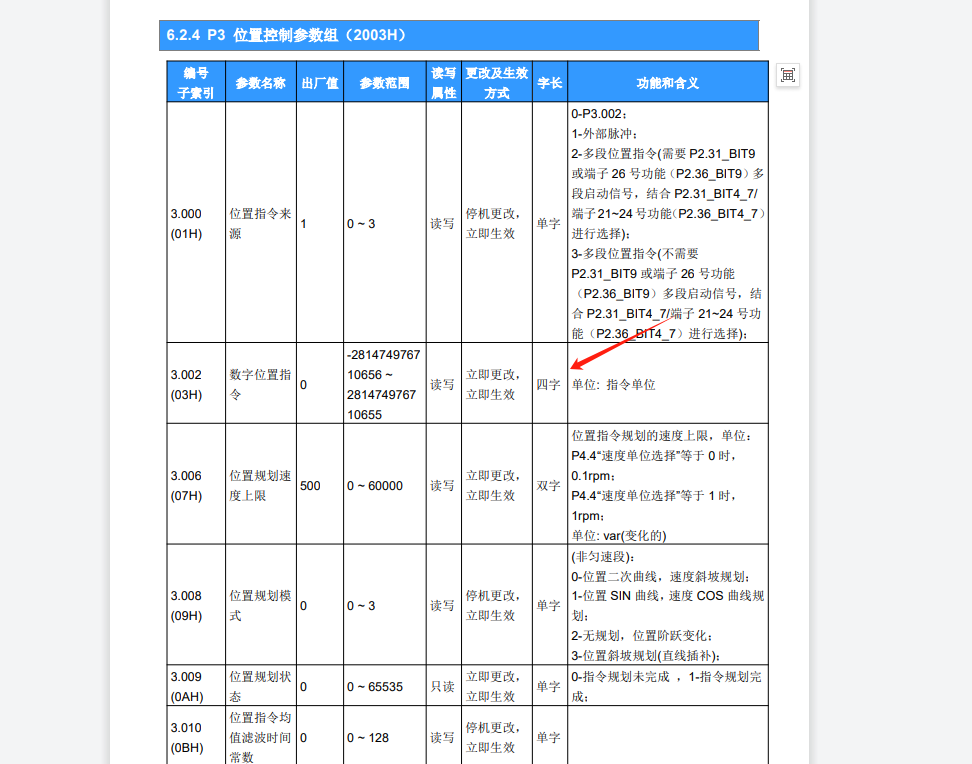

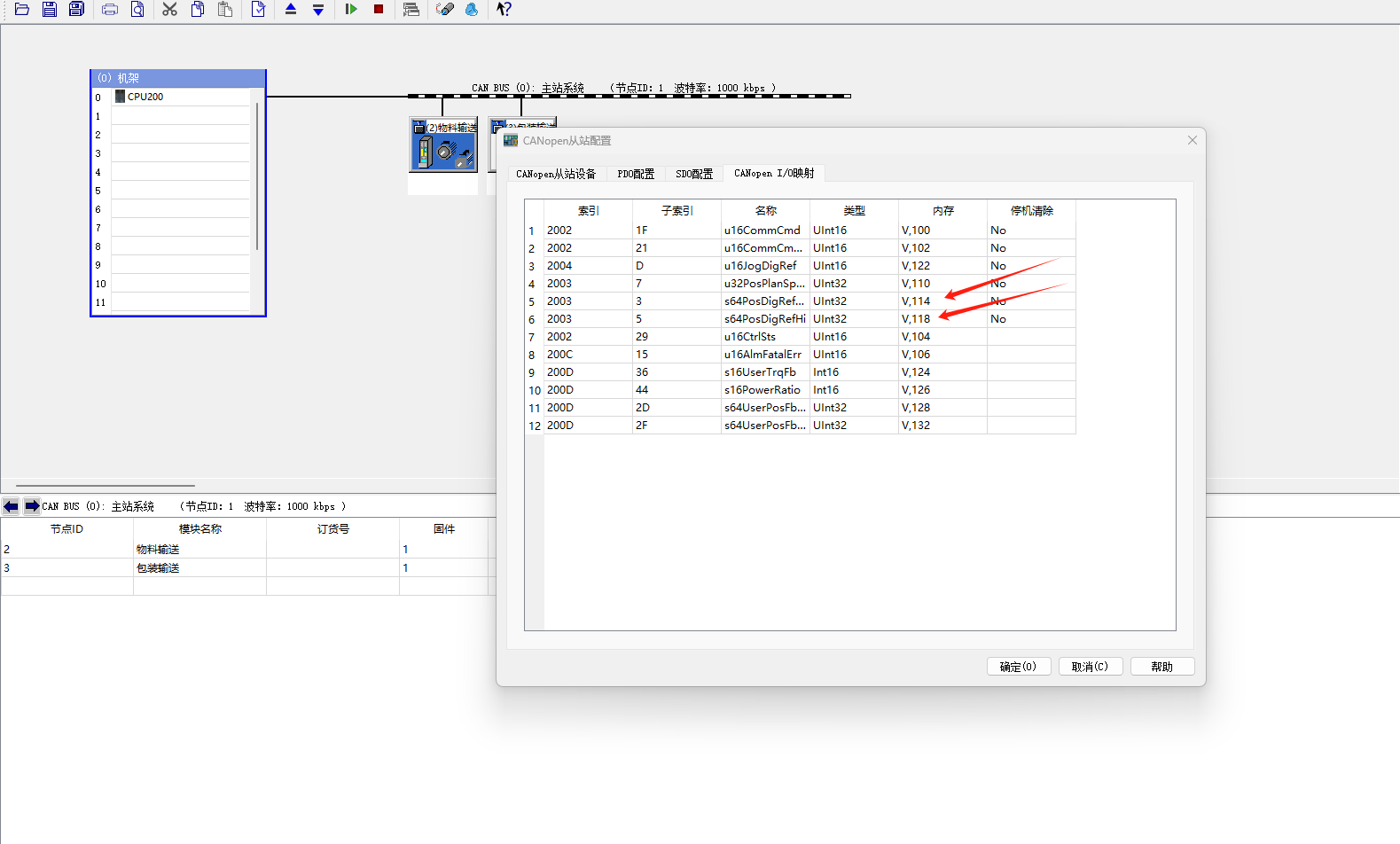

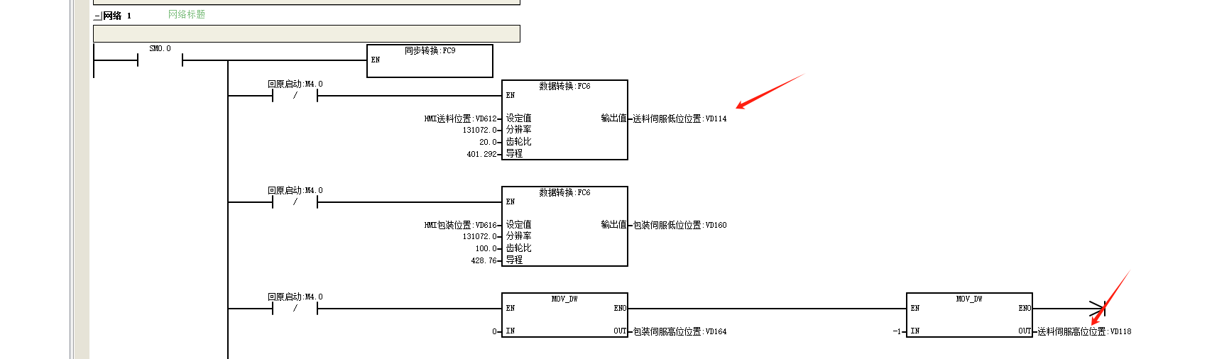

1.我们A6系列伺服在使用通讯方式设定位置时需要注意位置参数为64位
2.PLC最高是32位,我们在硬件组态时就需要组态两个32位的参数来对应
3.当我们需要输入负值位置时,需要把高32位写为-1或者16#FFFF FFFF,写回正值时给0
