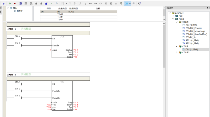

保密库的入口与主程序在同一个 PLC 节点下,如图:CT LIB1与CT LIB2是两个保密库,可配置相应的子项目

1. 编写程序:
保密空间和普通程序空间一样,有程序块、符号表、向导等。
程序块有主程序OB1,可以添加中断程序块OB、功能块FC、C程序块CF,不支持DB功能块,程序块具体使用规则和普通程序空间一样,需要用主程序,可以再调用子程序,这里的程序块与普通程序空间的程序块是不冲突的,名称可以一样。运行顺序根据扫描周期运行。

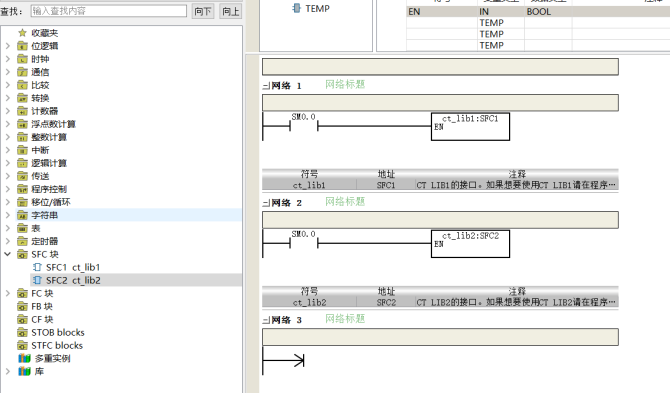

2. 编写完成后须在当前站点下的普通程序库中调用,如下图:

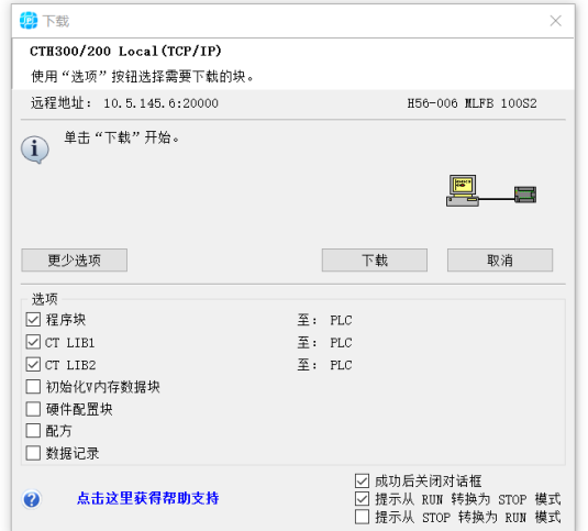

3.下载时需勾选程序块和 CT_LIB1/CT_LIB2,如果CT_LIB2 显示灰色原因是当前 PLC 类型只支持 CT_LIB1一个保密库。

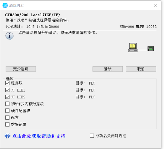

4. 如果需要清除PLC内的保密库程序,点击 PLC--清除菜单,在对话框上选择要清除的库 CT_LIB1/CT_LIB2,点击清除即可。
如果下载时同时选择了程序块和 CT_LIB1/CT_LIB2,那么下载后 PLC 程序空间里旧的保密库程序会被覆盖。

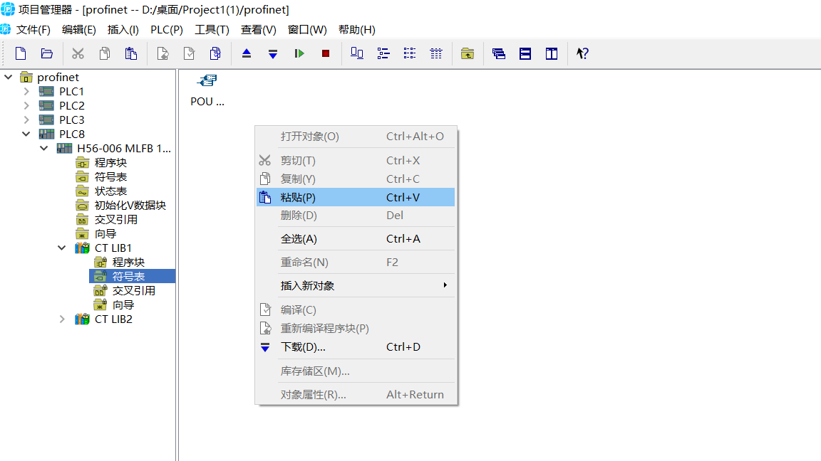

当普通程序空间编写超出可使用大小如何移植到保密库?

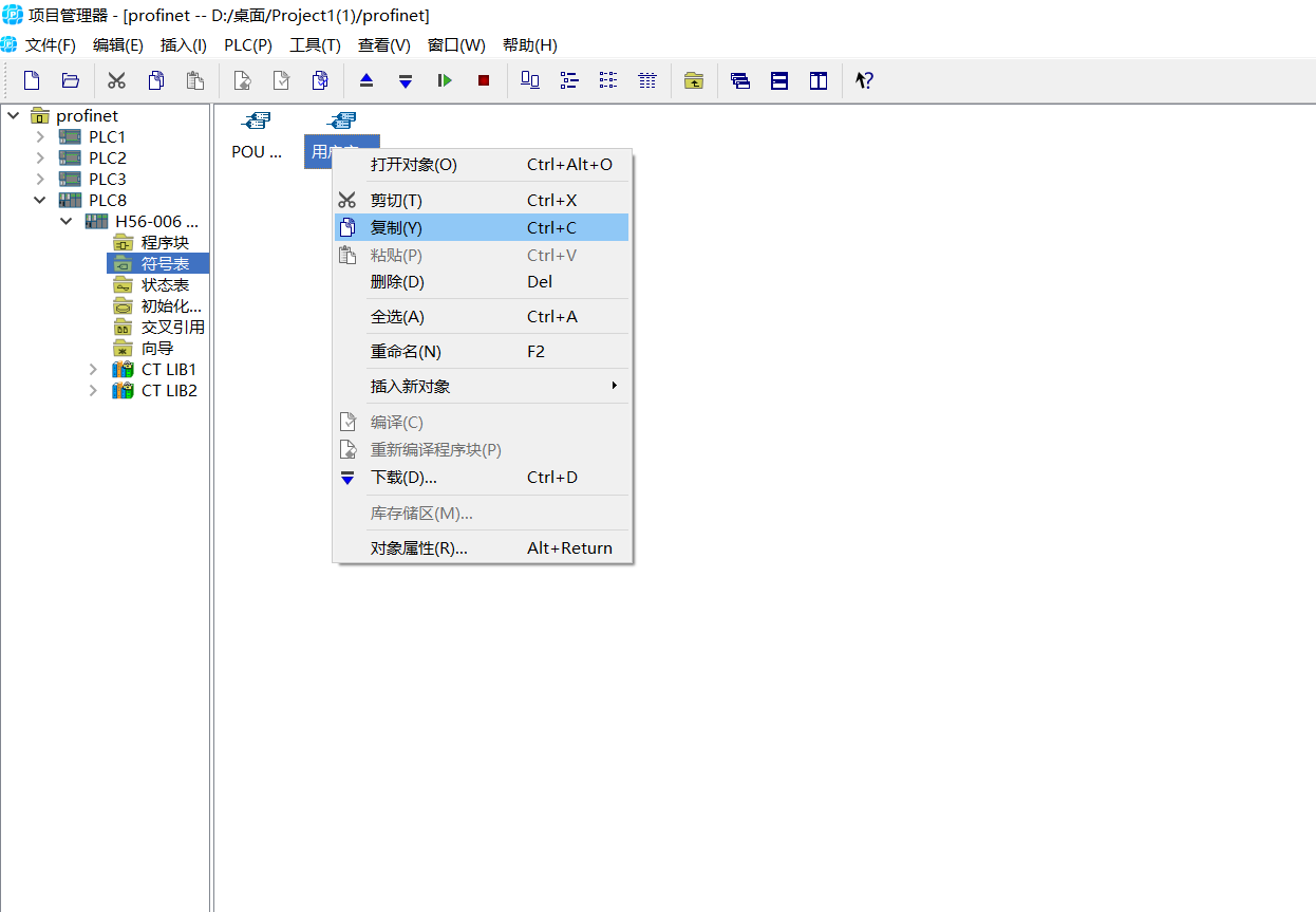

1. 先复制/剪切符号表
如果整个符号表都需要,可以在符号表中右击复制/剪切整个文件,粘贴到对应保密库下。
如果只有部分变量需要复制/剪切可以打开对应的符号表选中行,粘贴到保密库的符号表中。

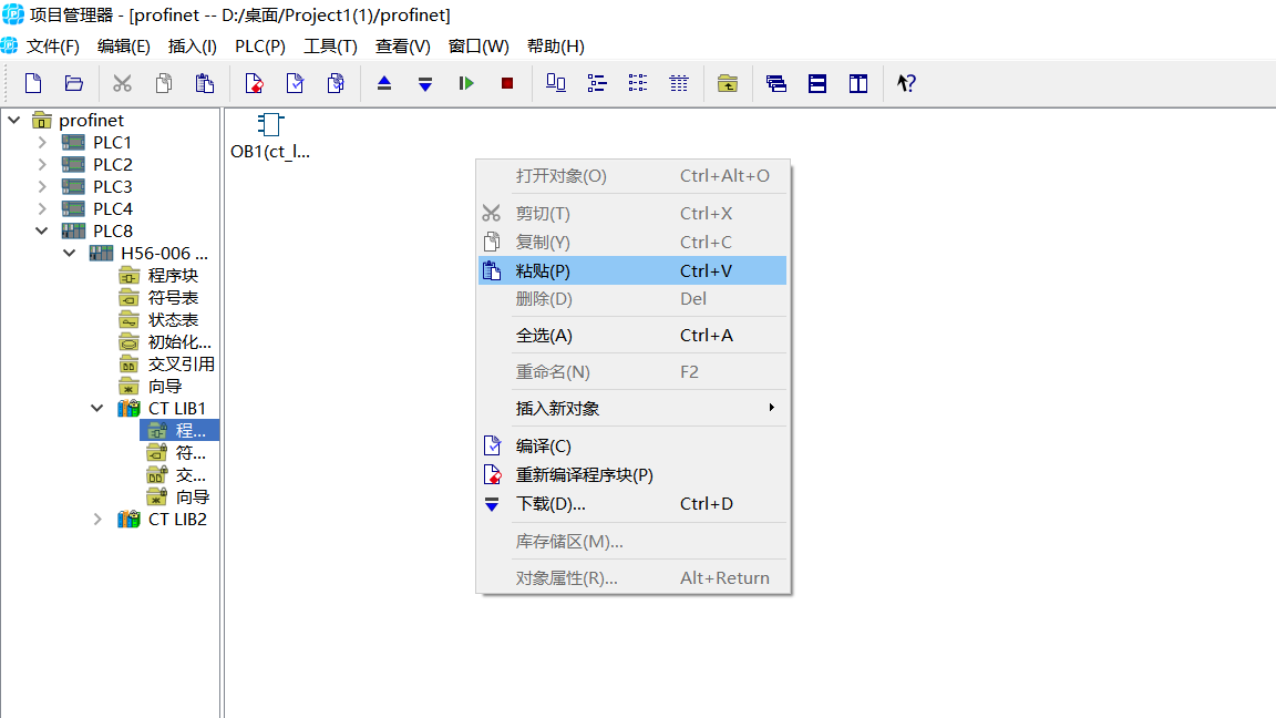

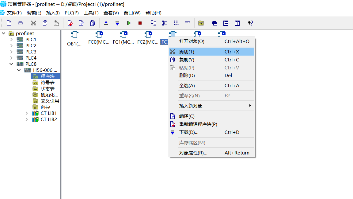

2. 复制程序
在站点下的程序块中,先复制被调用的子程序,再复制调用子程序的相关程序
如果是带锁的库指令,先复制程序,然后按照FC的顺序在库指令中找到对应指令,替换掉粘贴过来程序中的库指令
快捷方式切换:insert可以切换到替换模式
为防止操作过程中有失误,建议先复制成功后,再从普通程序中删除。
