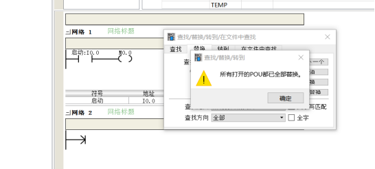

符号表改变量符号名,程序中报错?
程序中使用替换,只能替换掉已打开文档的该变量,无法替换站点内所有的该变量?

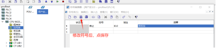

修改程序中多次使用的变量符号步骤:

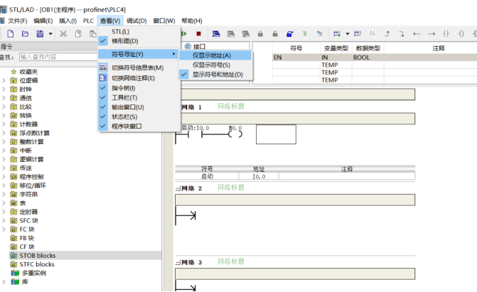

1.在程序块中,将符号寻址改为‘仅显示地址’,
2. 打开符号表,修改变量符号名,修改完成后保存。

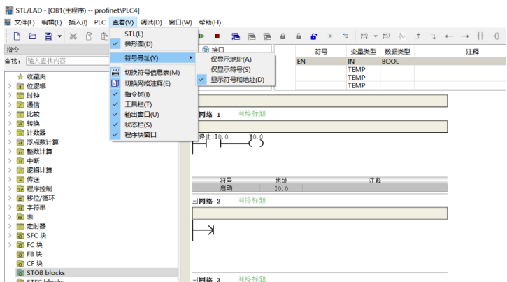

3. 打开程序块,将符号寻址改为‘显示符号和地址’/‘仅显示符号’,可以看到程序中符号名修改成功

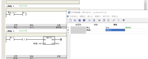

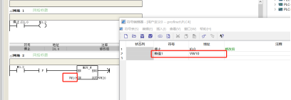

替换程序中多次使用的变量地址
如果变量有定义符号名,可在符号表中直接修改,保存生效。

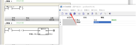

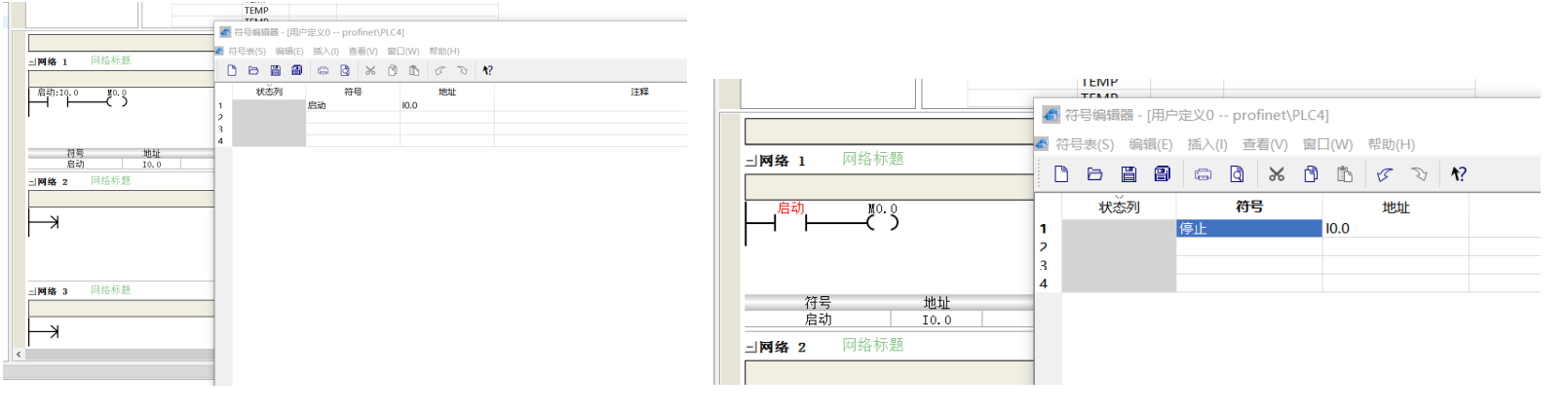

如果变量没有定义符号名,步骤如下:
1. 在符号表中给变量定义符号名并保存
2. 在符号表中修改变量地址并保存
如果该变量不想定义符号名,根据上述步骤修改成功后,可以把符号寻址改为‘仅显示地址’,然后删除符号表中该行。
