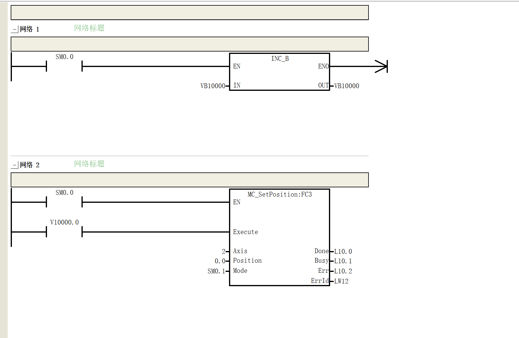

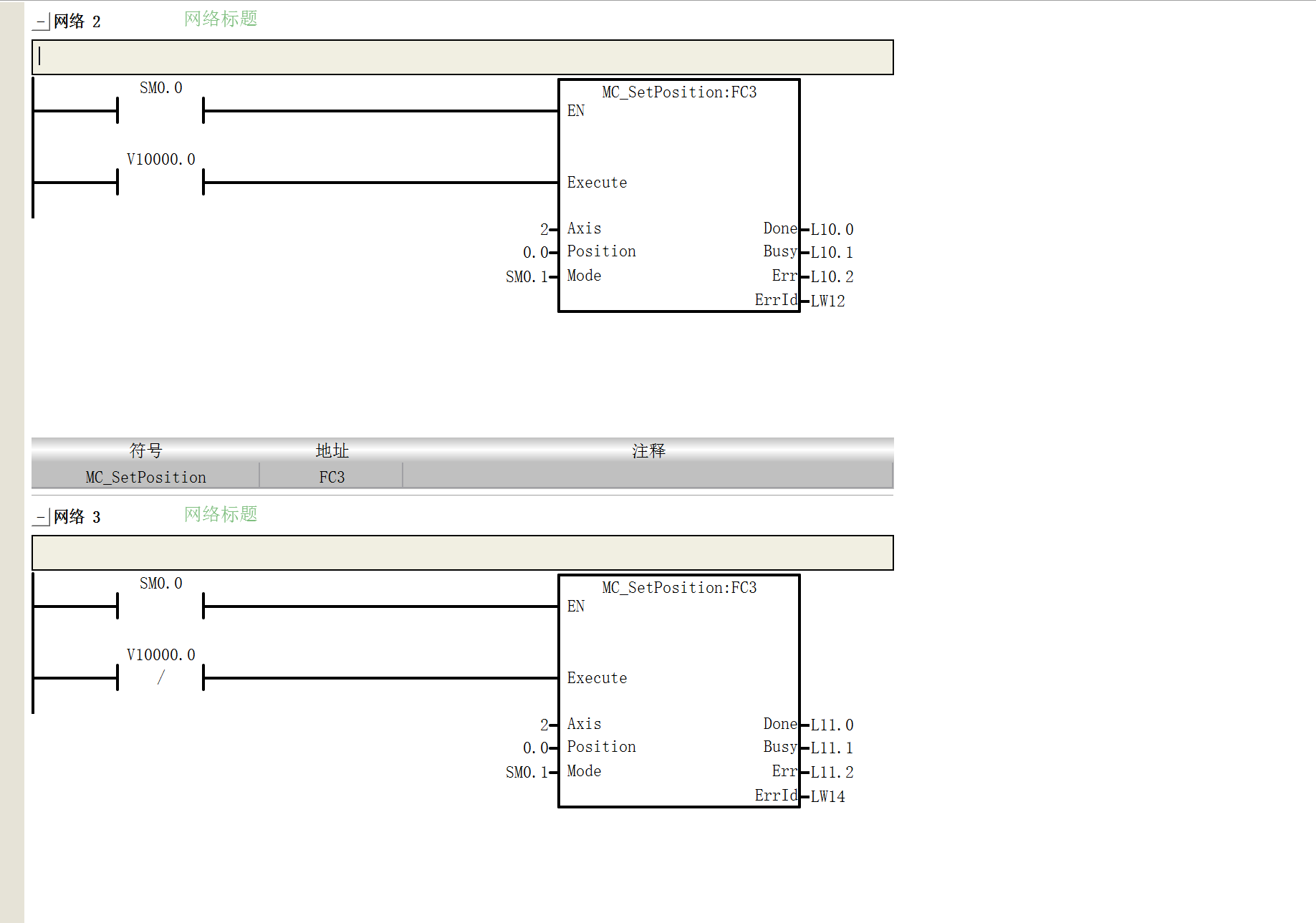

PLC程序执行中,中断程序只在发生一次中断事件时进入一次,里面的程序只会经过一次扫描。
个别指令的生效方式为Execute由off转为on时生效,例如PLC_OPEN库指令中的 MC_SetPosition 设置当前位置指令。该类型指令重复使用时,必须需要有Execute端的电平转换。若该指令在中断指令中单独调用时,则会出现无法生效的异常:没有识别到电平的转换。
若想在中断程序中调用该类指令时,则需要同时调用2次该指令。Execute端使用取反的关系,那么每次进入中断时,则必然有1条指令生效。如图所示:
