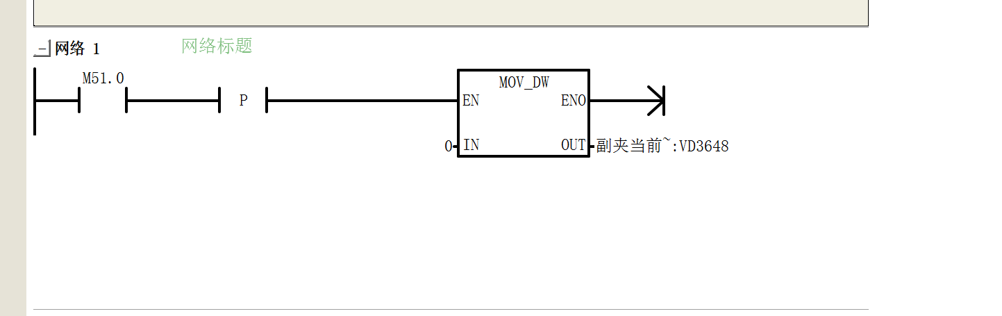

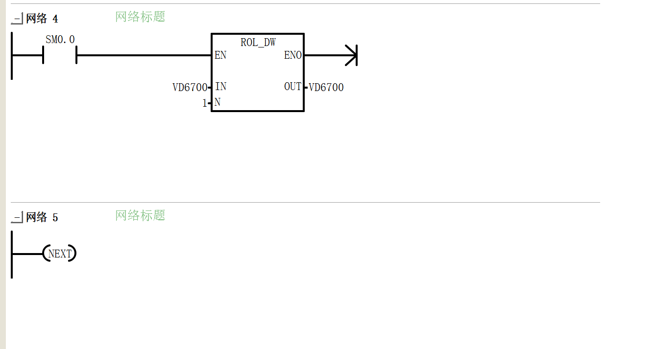

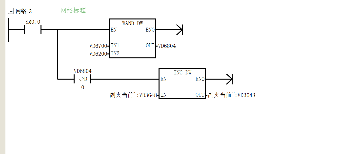

基于光幕原理的光电传感器时,这种传感器通常由发射端和接收端组成,发射端发出红外光,接收端负责接收。当材料通过光幕时,会遮挡部分光线,光感元件检测到光线被遮挡的情况,由于光感元件每隔 2.5mm(根据实际情况) 分布一个,通过判断哪些光感元件被遮挡,通过485通信,会得到一个双字。通过计算双字中有几个bit为1,得到材料宽度。
1、通过for循环。每次循环进行与计算,以及移位。最后得出个数。
2、每次循环开始前,将个数清零。
