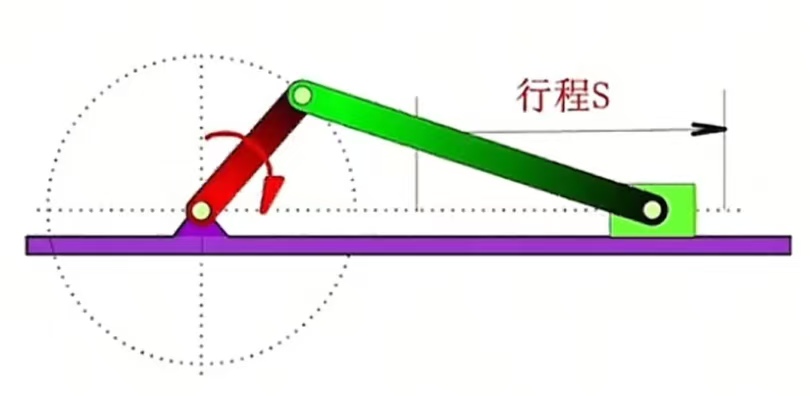

使用对心曲柄滑块机构,根据曲柄,连杆长度,计算滑块位置,相对最高点维为0。
最大位置= 曲柄长度+连杆长度
最小位置= 连杆长度-曲柄长度
