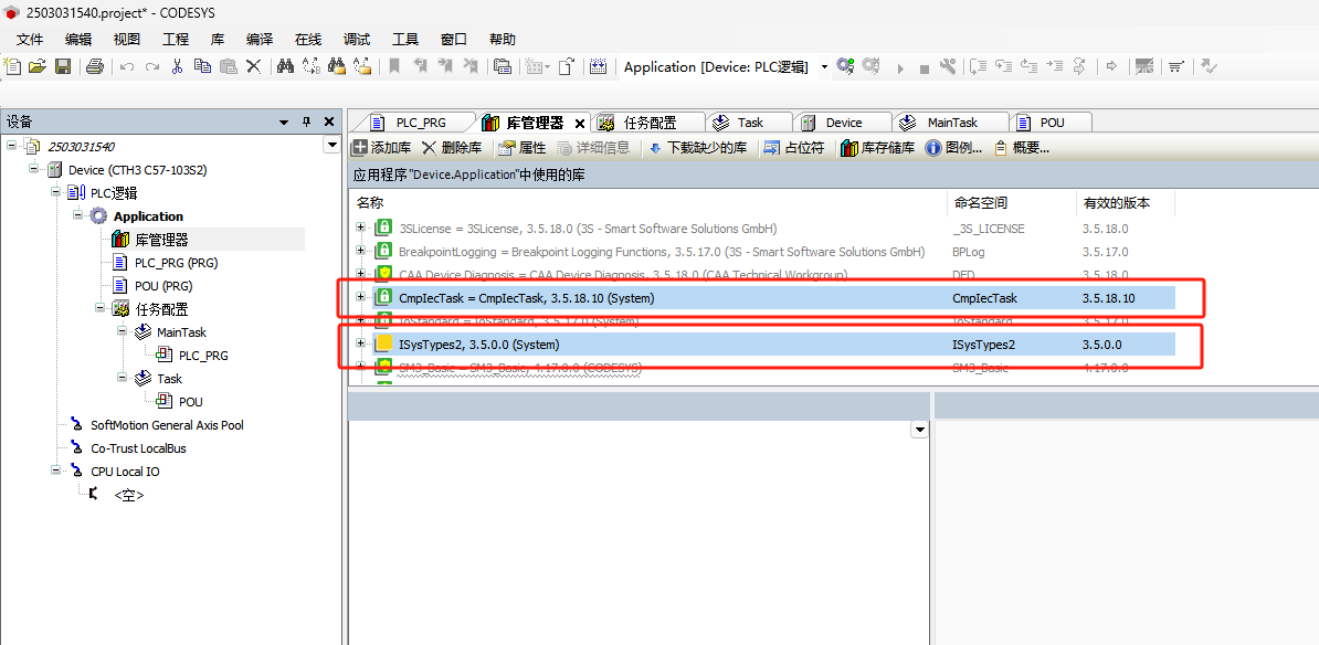

在codesys程序中获取任务的执行周期、事件等信息的方法。
需要用到的库:CmpIecTask、ISysTypes2。

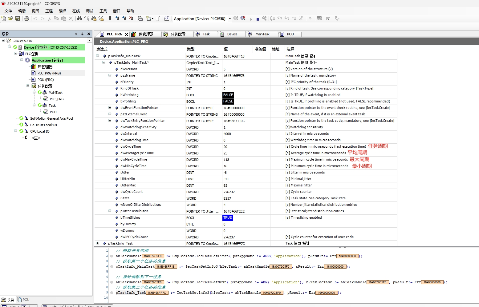

获取出来的结果如下
