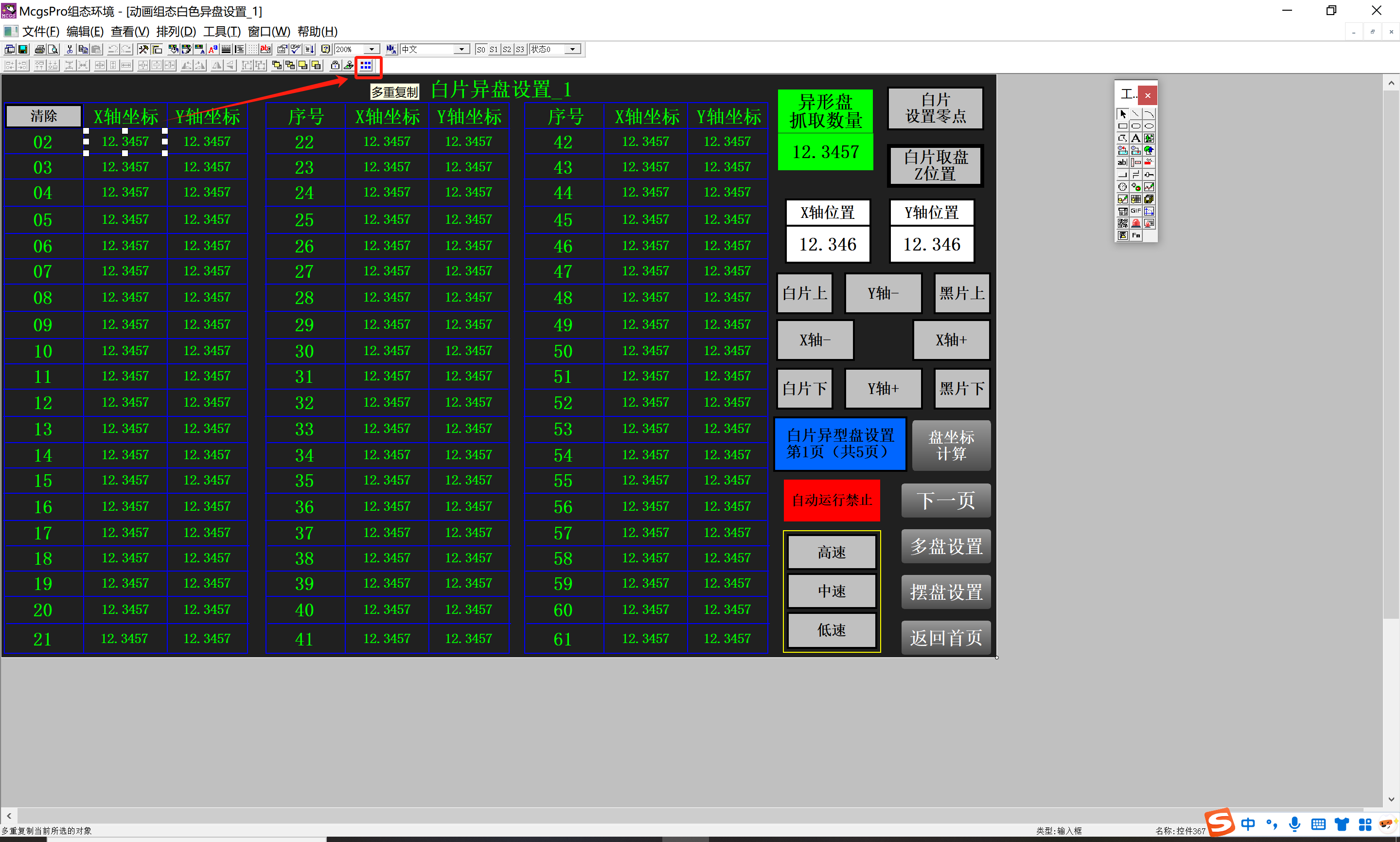

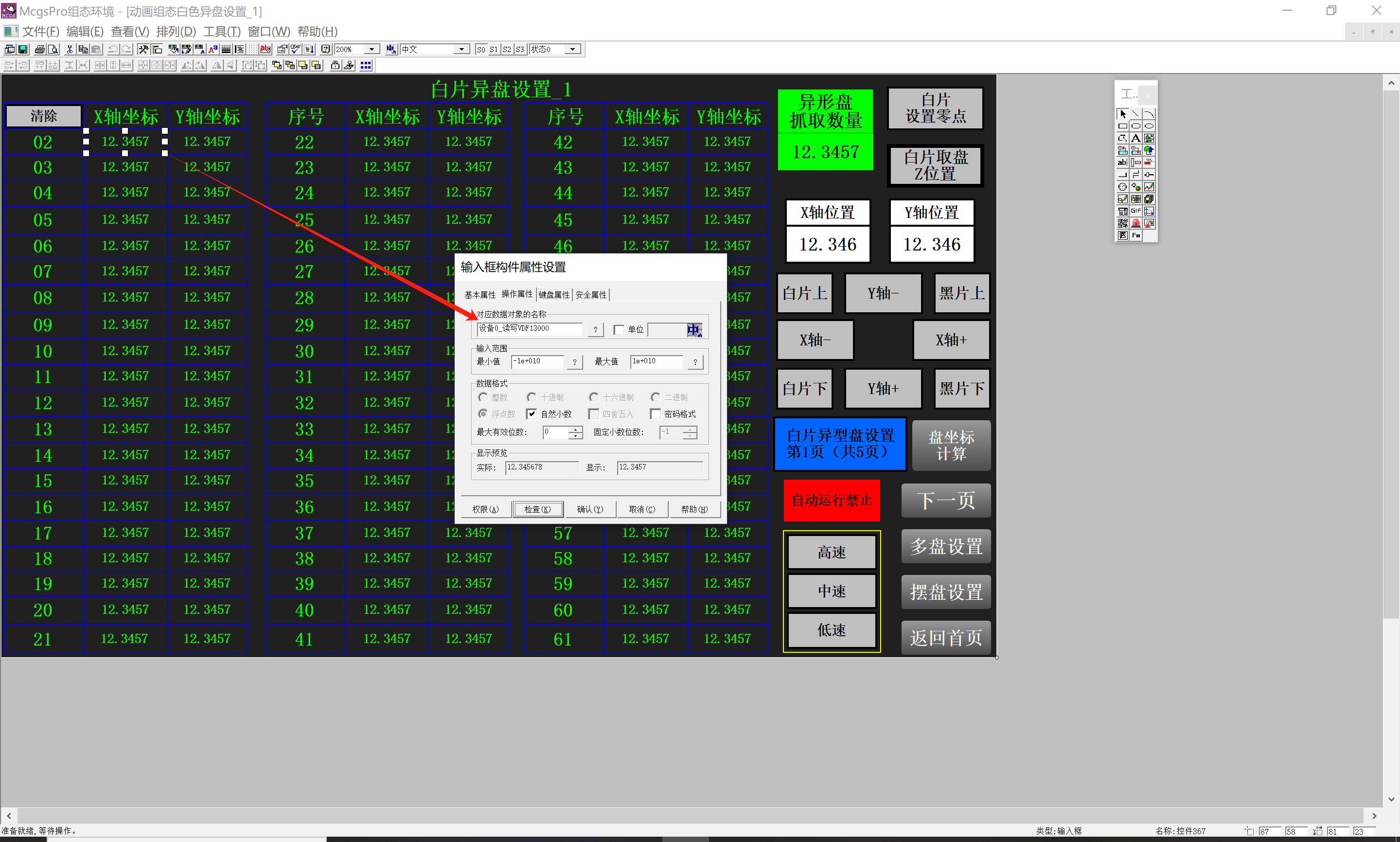

当有多个连续地址需要关联变量时,可以用多重复制功能进行快捷关联。
*需注意,如果变量是根据采集信息生成的方式关联的,那就一定要在设备编辑窗口创建这些变量,不然屏里是找不到这些复制出来的变量的。
例如我这里X坐标从02到后面都是连续的浮点数,一共有三百个,就可以用多冲复制进行快捷创建。

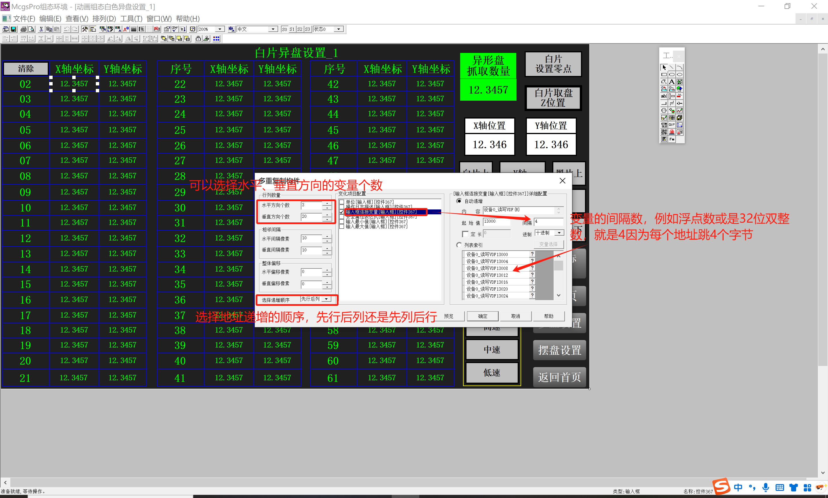

具体的使用方法如下:可以选择地址间隔数、复制的行数和列数、以及地址的递增顺序是先列后行,还是先行后列
