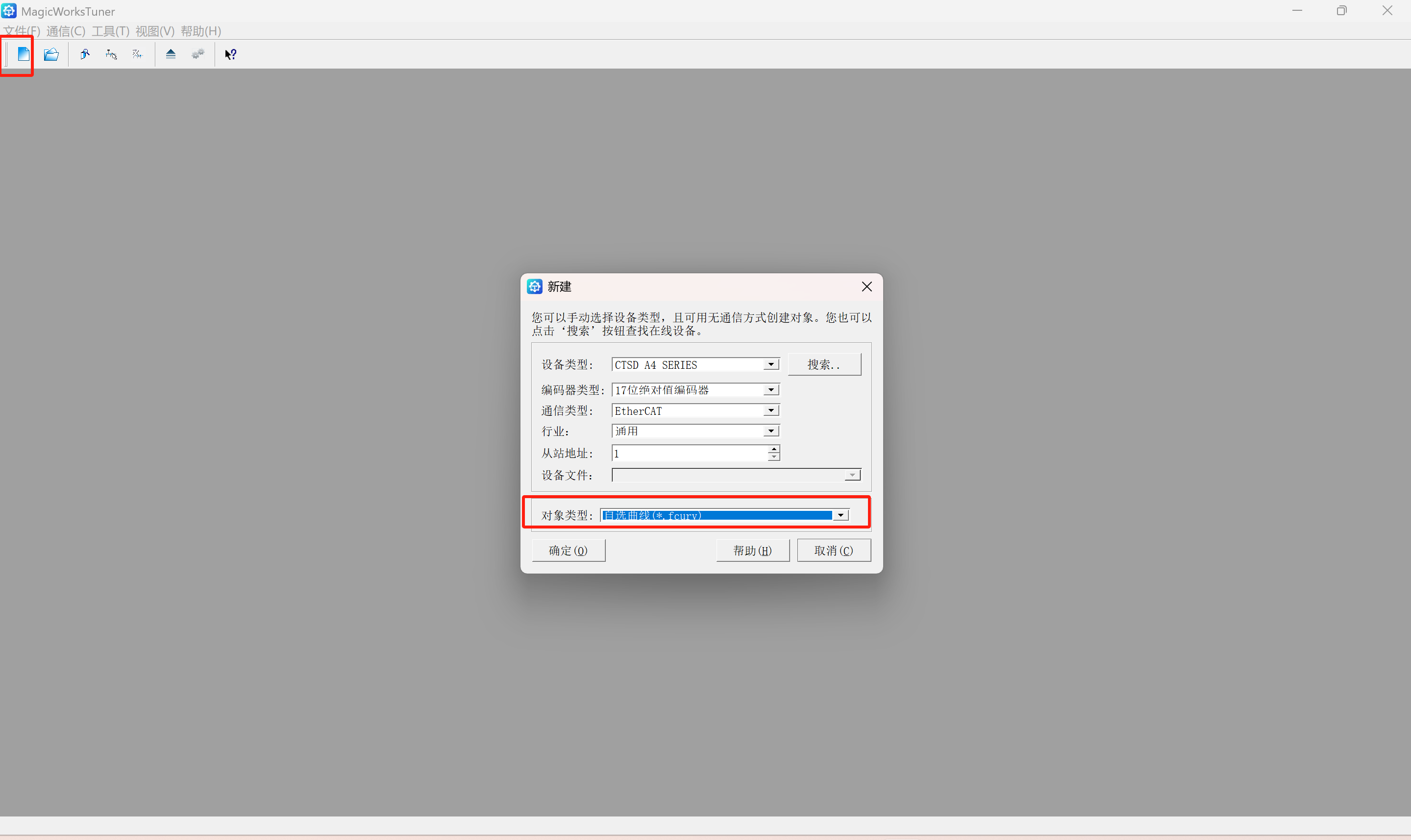

1、打开Tuner软件,新建对象。选择需要采集曲线的伺服(可通过搜索通讯连接选择对应的伺服),对象类型选择:自选曲线。如 图(1)所示

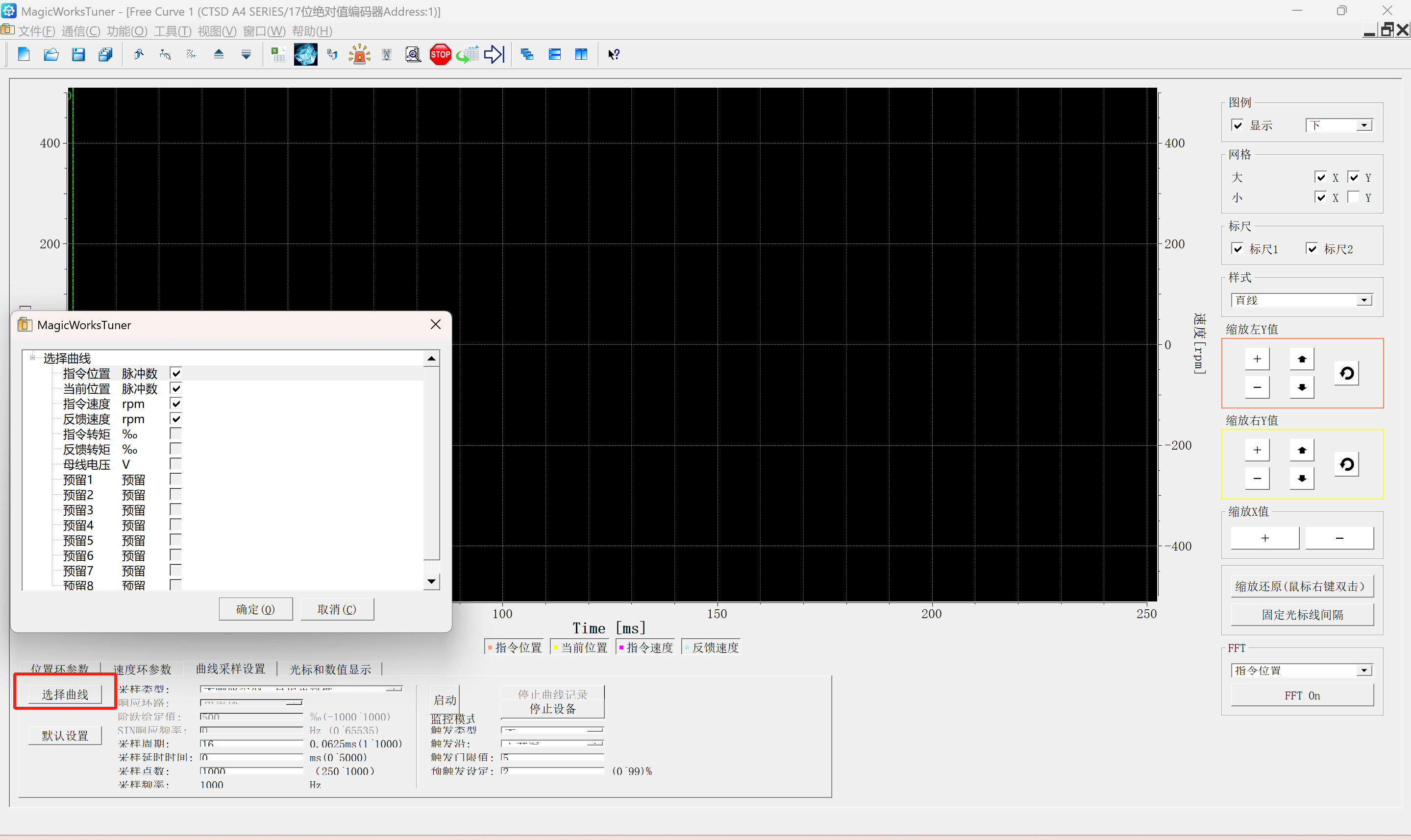

3、根据需要采集的曲线类型,进行勾选。最多可同时采集4条曲线。如图2所示。
图2
4、根据实际情况填写采集周期nT以及采集点数N
采集周期nT的基数为位置环运行周期T,以A4伺服为例则0.0625ms1个位置环周期T,nT则多少个位置环周期采集1个数据点。总共采集N个数据点生成一条曲线。
如图2所示,则16个位置环周期采集1个数据点,一共采集1000个数据点生成一条曲线
