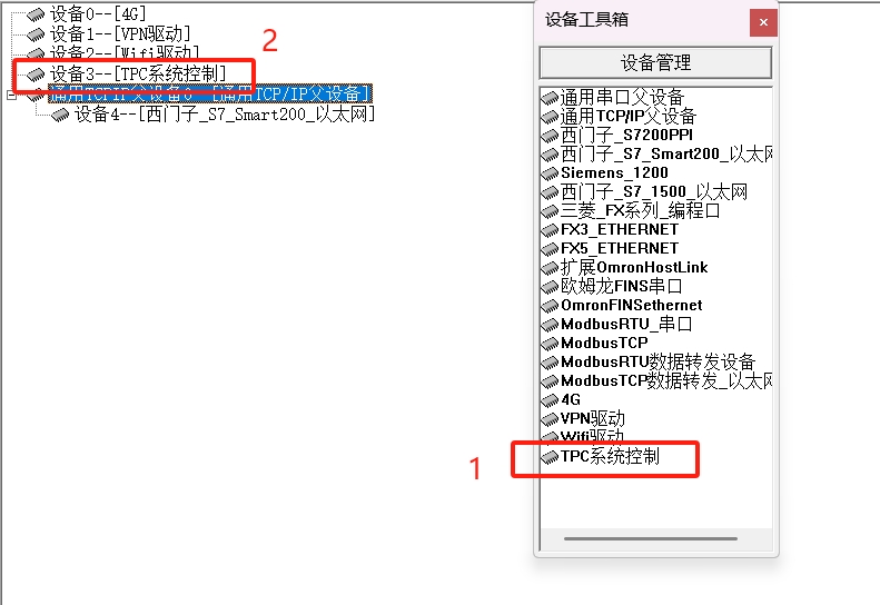

1:设备添加TPC系统

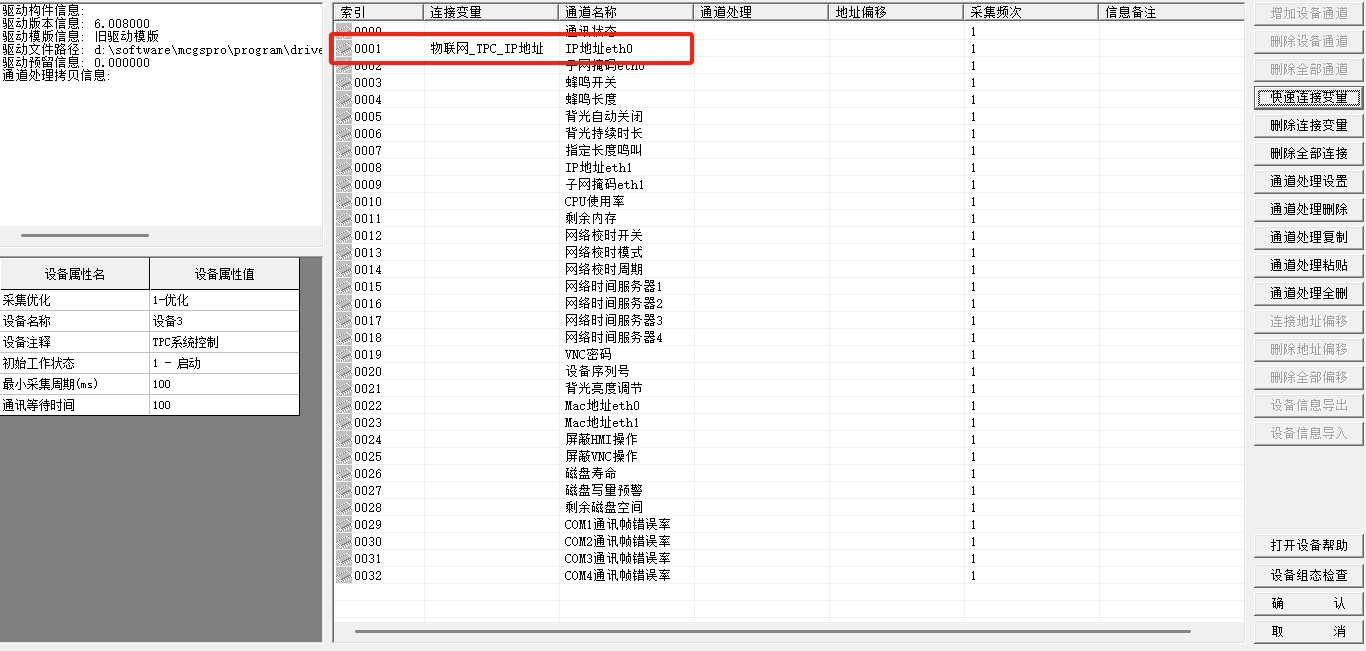

2:在TPC设备里面将IP地址0添加到工程里面
3:添加的变量属于字符串,
可以通过上电启动脚本初始化为想要的IP,
也可以在工程里面添加一个输入控件,对应好地址即可
eg:物联网_TPC_IP地址="192.168.1.2"
