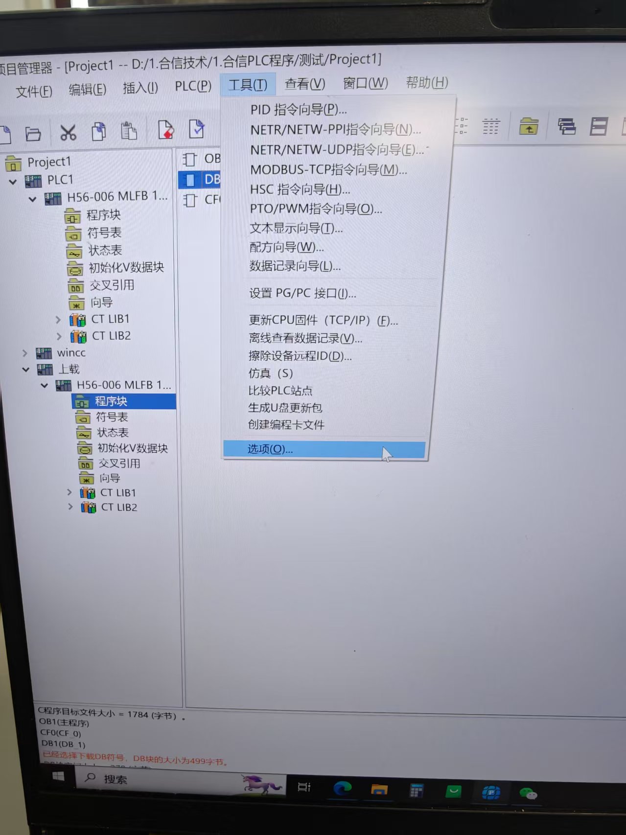

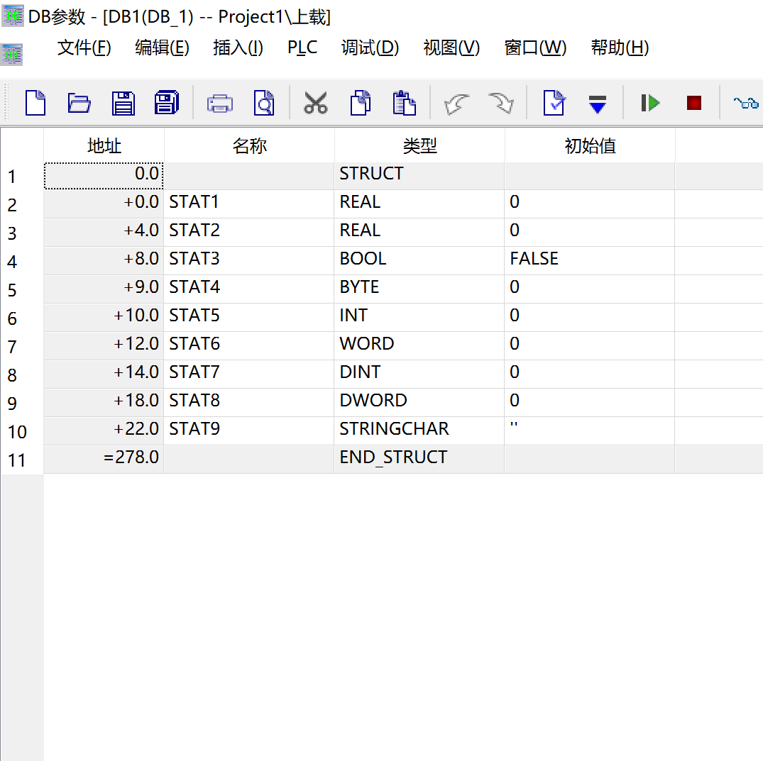

合信CTH300系列PLC上载程序DB块时,DB块的符号名不显示。

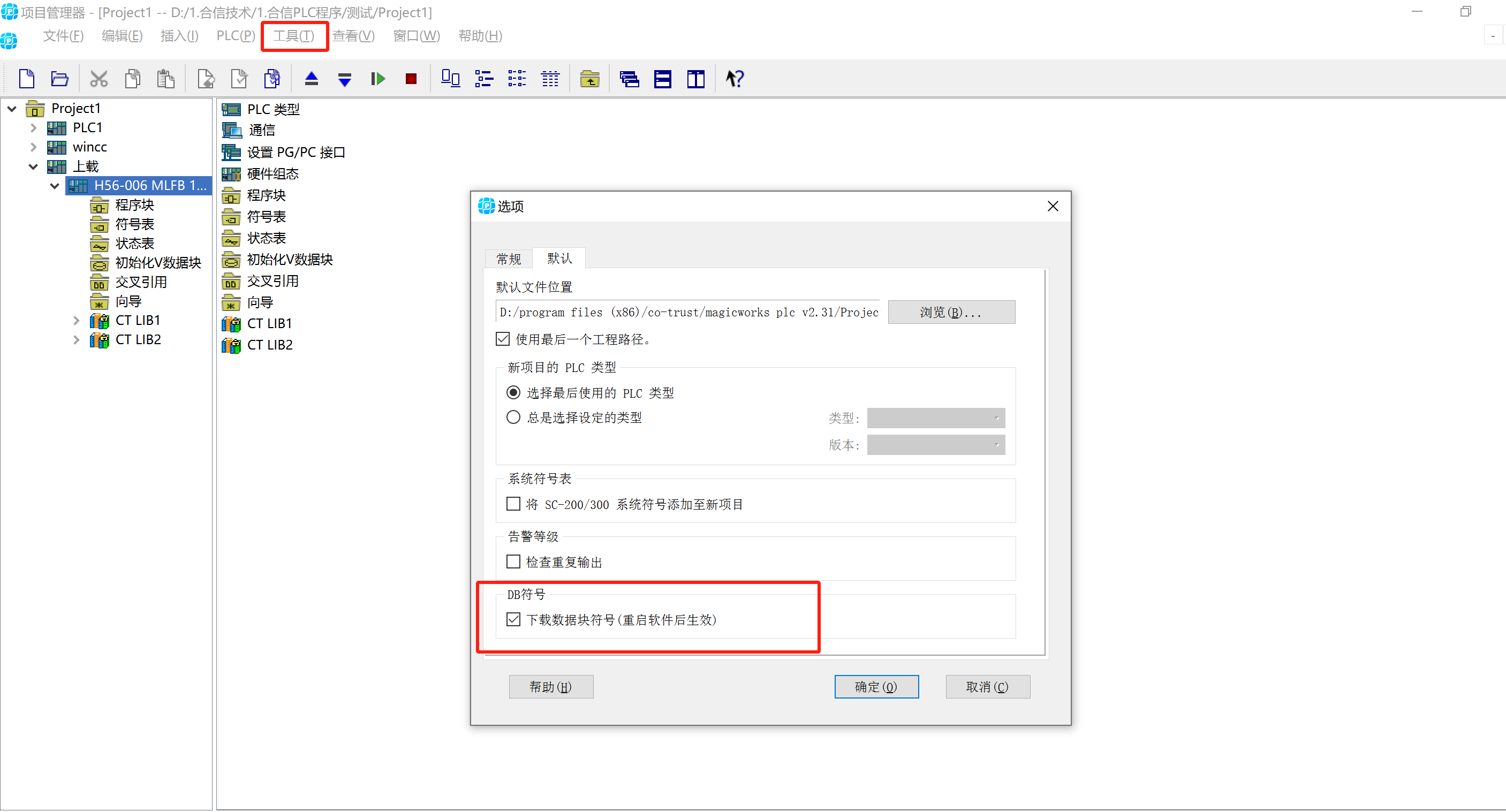

这是因为选项中没有将下载数据块符号的选项勾选上

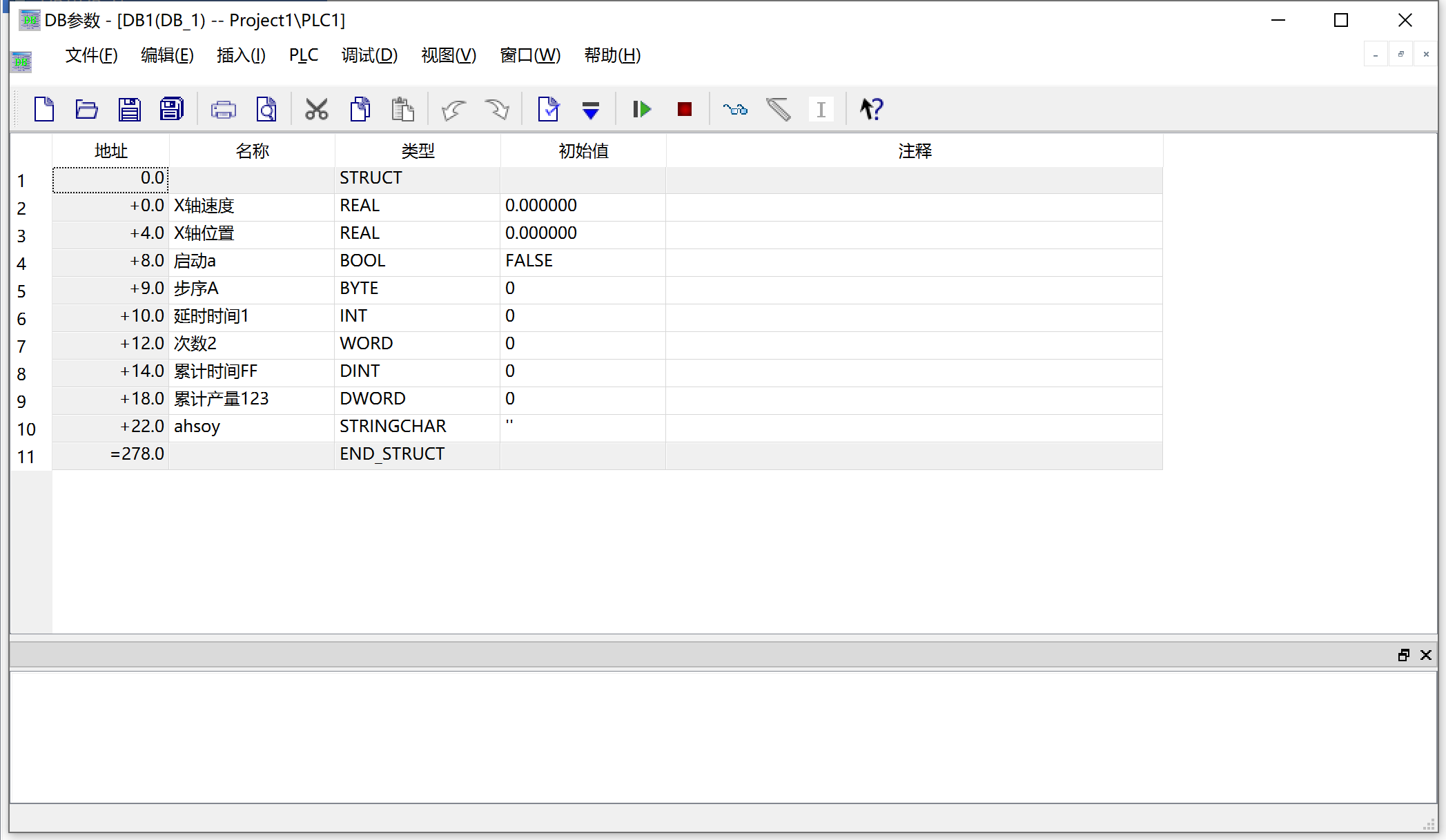

需要勾选此选项,再下载时,就会下载DB块的符号名,这样才能上载上来。
需要注意勾选后要重启软件才能生效。
