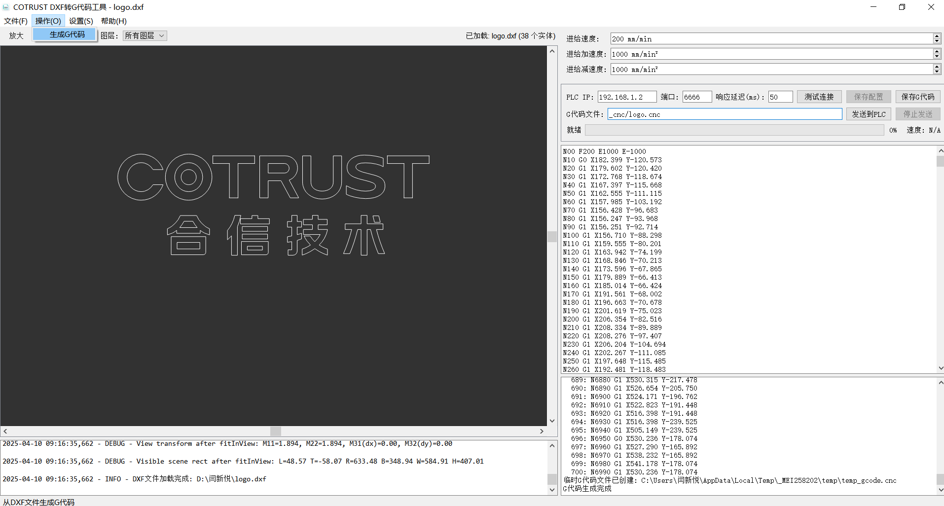

使用将DXF文件转G代码工具以及库文件,可以实现将电脑上的DXF文件转为G代码格式文件并传到PLC内(工具和库请添加微信领取cotrust2003)

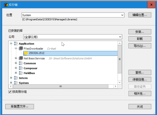

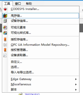

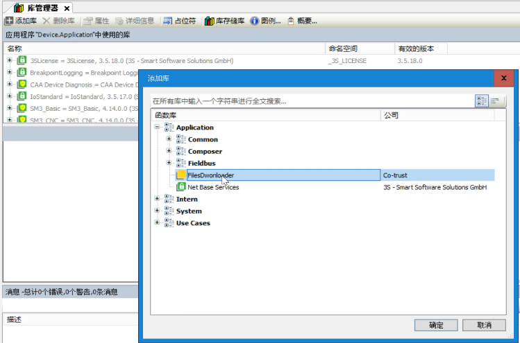

2、在工程中库管理器里添加刚才添加到软件中的库

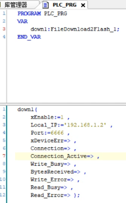

3、在程序中调用库指令,并配置好PLC的IP以及端口(IP与实际PLC的IP保持一致)

5、打开DXF转G代码小工具并选择需要转换的DXF文件,设置好IP端口以及传输路径点击发送到PLC即可将生成的G代码传输到PLC指定文件夹下
