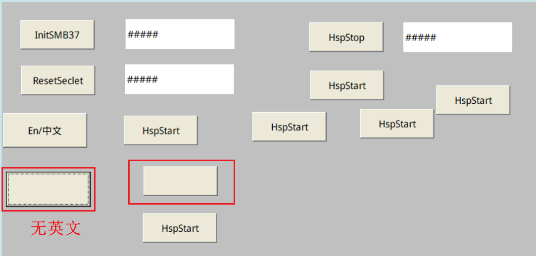

按钮为例,有中文英文两种语言,

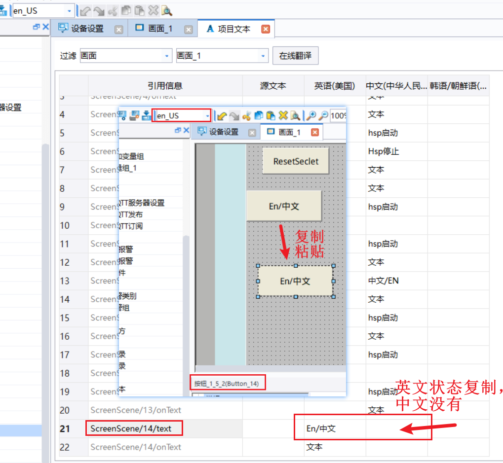

在中文状态下,复制粘贴另一个按钮,直接 仿真 或者 下载到屏里面 然后发现英文状态没有对应英文,
【项目文本】找多对应的ID控件也是没有,就是因为【项目文本】没有对应的英文,故显示空白

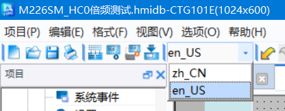

需要在粘贴完之后,在画面快捷栏,选择一下显示英文,就可同步对应的英文过来,
注:如果有其他语种的,对应的语种都在【画面】切换该语种 显示一下,就可同步复制前的文本

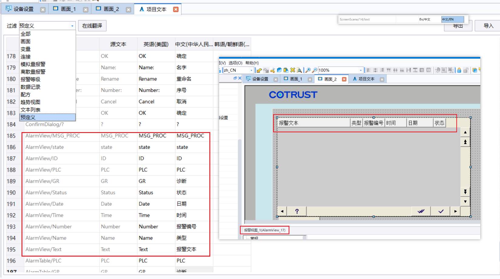

注:复杂控件翻译,如【报警视图】【配方】【数据记录】等,
带的文本需要在【项目文本】通过 【预定义】和过滤 (控件ID)找到对应的语种内容进行修改

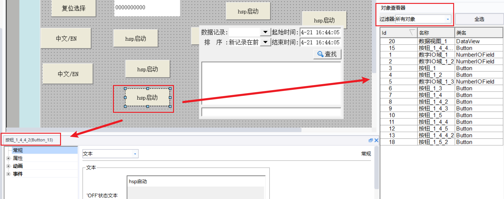

注2:控件ID的查看方式
