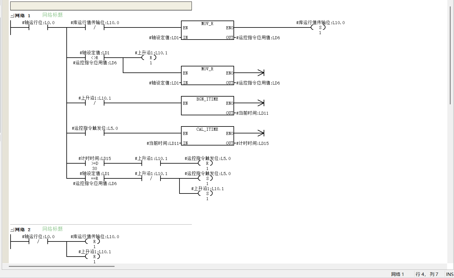

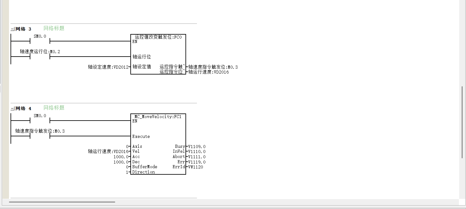

使用plc_open_MC_MoveVelocity指令进行轴运控,要改变轴运行速度需重新触发指令,该库就是用于在运行过程中改变速度使用,就不用繁琐的写程序了。
