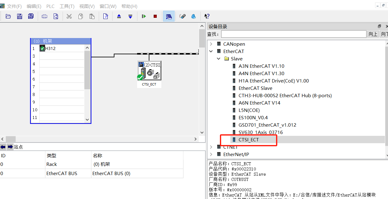

打开硬件组态,
将XML描述文件(压缩包在文末)拉出到总线上。目前ECT图标和伺服的图标一样,并非出错。

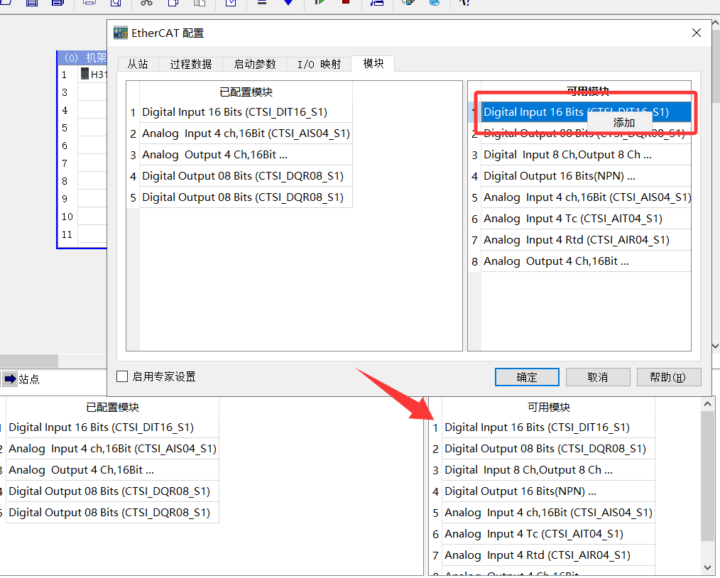

双击站点图标,首先在最右侧的模块栏,在可用模块中,右击按实际顺序添加搭载的模块,
也可以在外面单机站点图标,在出现的栏中直接添加。

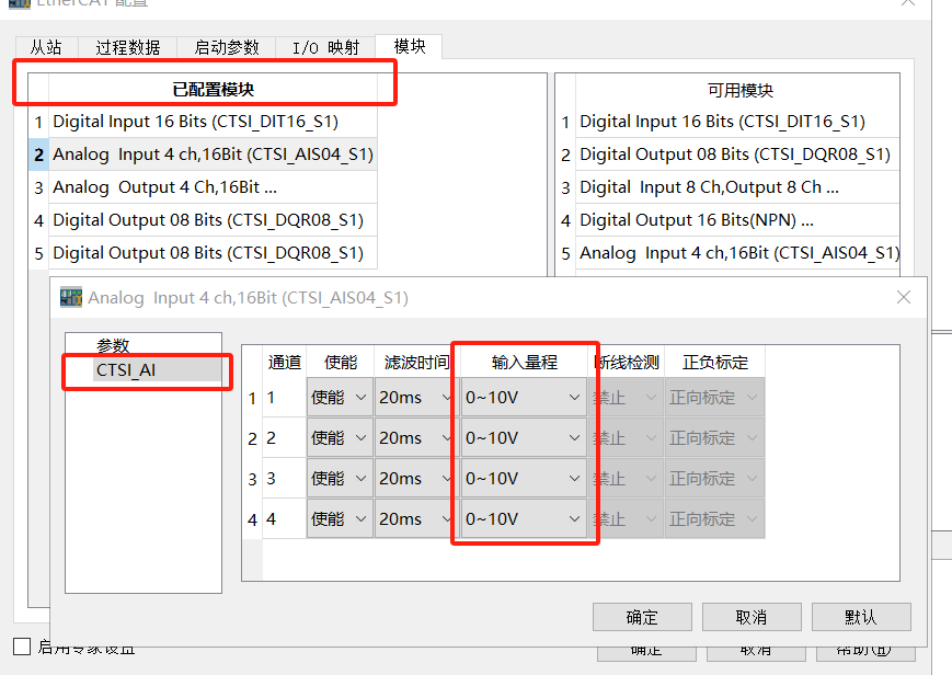

添加完模块后,可以双击左侧的已配置模块,在弹框中点击模块名,
在此处可以设置IO模块的输入滤波时间和输出停机设置。
模拟量可设置具体电压电流模式,每一个通道都可以单独设置。

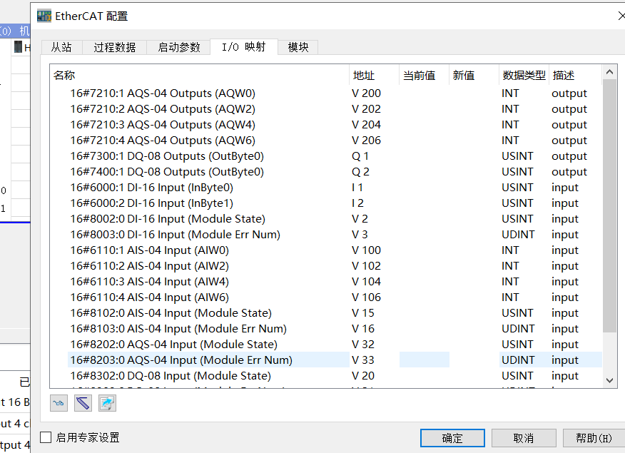

最后在IO映射栏里可设置各模块通道的启示地址
