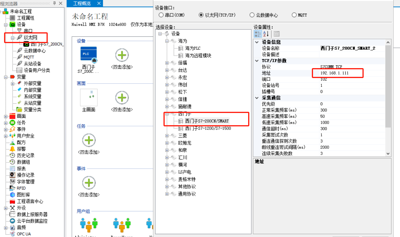

1.在设备——以太网右击添加S7-200/smart设备,在窗口中设置IP为从站H312PLC的地址

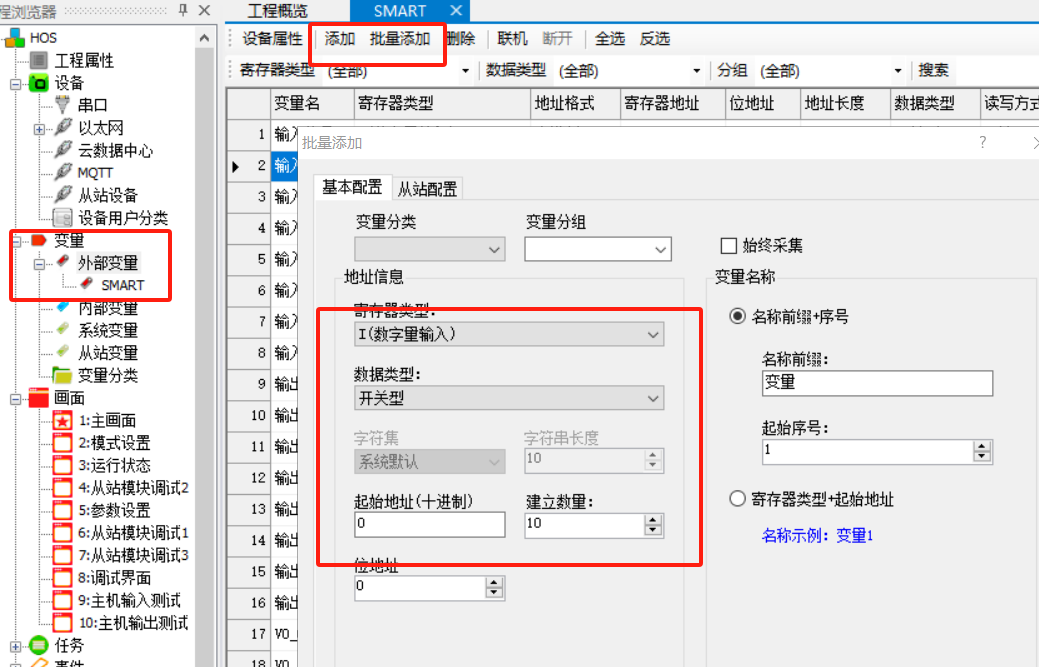

2.在外部变量中新建变量表,添加变量

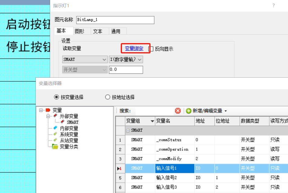

3.在画面中,双击对象,点击变量绑定,可呼出变量表,关联上变量

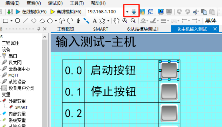

4.最后点击此处下载,左侧为目标HMI的IP地址

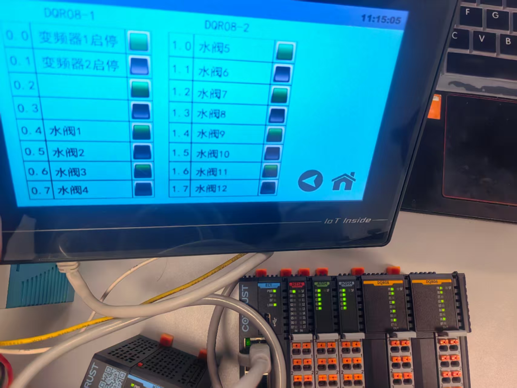

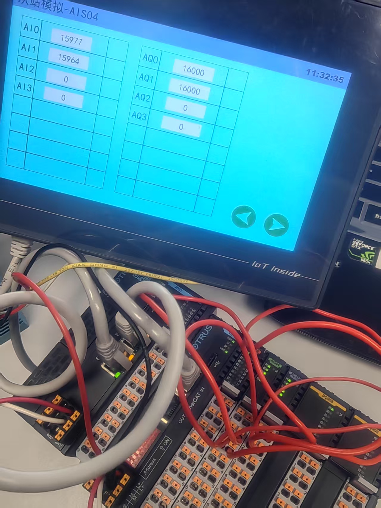

5.可看到已经成功通讯上
