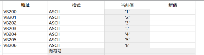

我们在进行例如SOCKET数据或串口的自由口通讯时,通常接收到数据格式为ASCII码的格式,这时我们需要将ASCII码转换提取成需要的数据类型。例如:

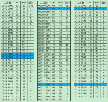

通过表格我们可以发现ASCII数值和十进制之前相差48,因此我们可以用接收到的数据减去48得到了十进制的ASCII码显示值。

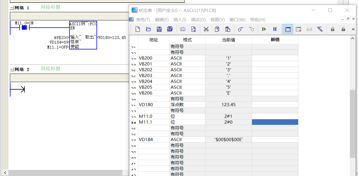

第二步:通过指针寻址实现地址偏移,从需要转换的数据首地址开始,每运算一次后指向下一个地址再次进行运算,一直运算到结束字符(如无结束字符可根据接收字符长度计算)。
第三步:具体运算方法
设定     X初始值为0    Y初始值为1
X每次乘10加上指针指向地址的数值,Y在检测指针寻址检测到小数点开始乘10.
X除以Y得到我们需要的浮点数数据
这个方法可以有效的解决数据长度不管固不固定情况下都能有效提取出浮点数。
相关程序已封装成库,见附件。
