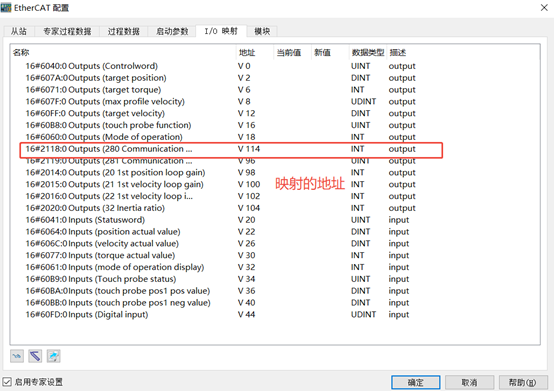

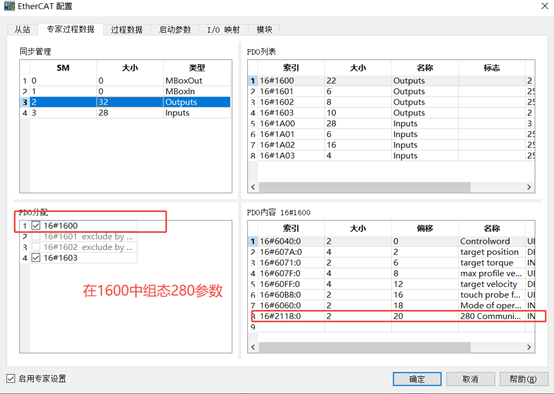

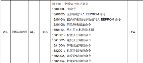

通过在硬件组态中组态P280参数,然后往参数的映射地址中写入16#0102即可完成参数EEPROM写入

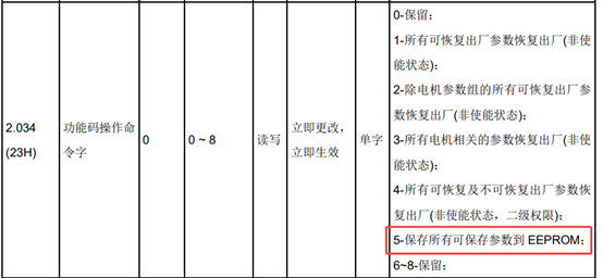

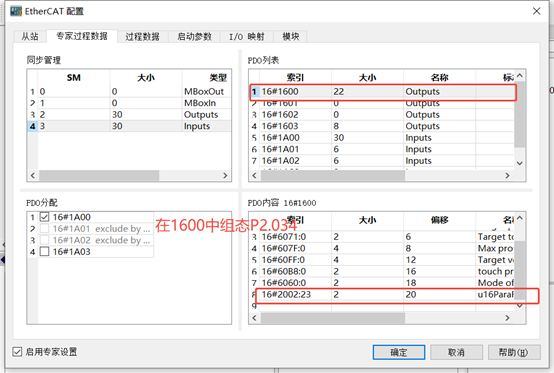

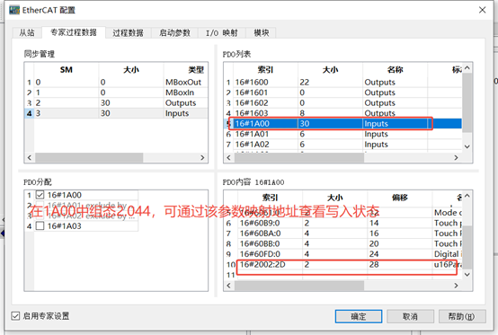

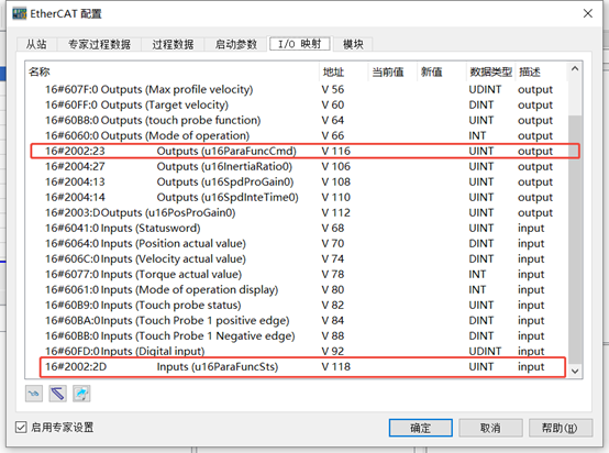

A6N在硬件组态中组态P2.034参数,然后往参数的映射地址中写入5即可完成参数EEPROM写入,可以通过P2.044参数查看是否操作成功(参数不能一直写入) 图片4.png
