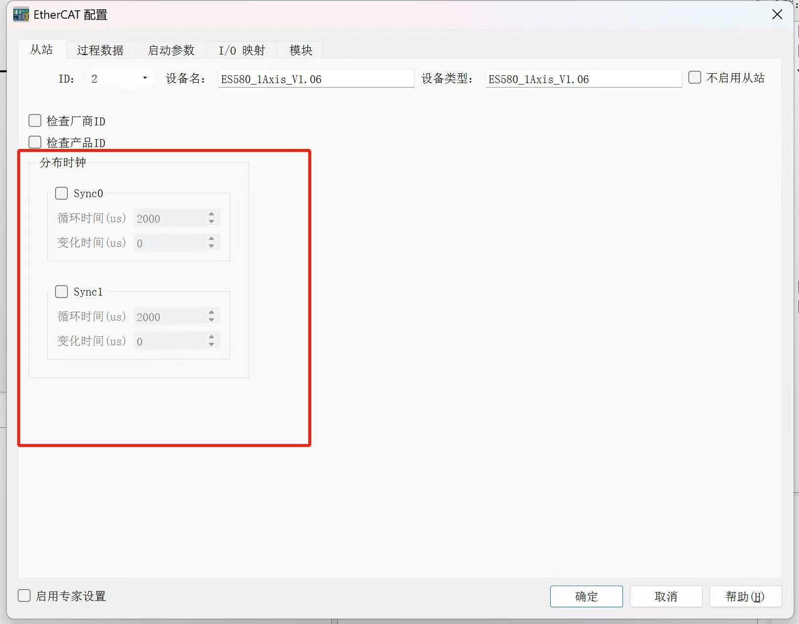

合信PLC与库马克变频器EtherCAT通讯时,若使用默认通讯会出现通讯连接不上:SMB402=4;
实际应用时需要在硬件组态中去除分布时钟同步(如图所示)。
去勾选分布时钟后即可通讯正常。
(备注:库马克变频器没有分布时钟同步功能,无法与伺服同时使用。)
